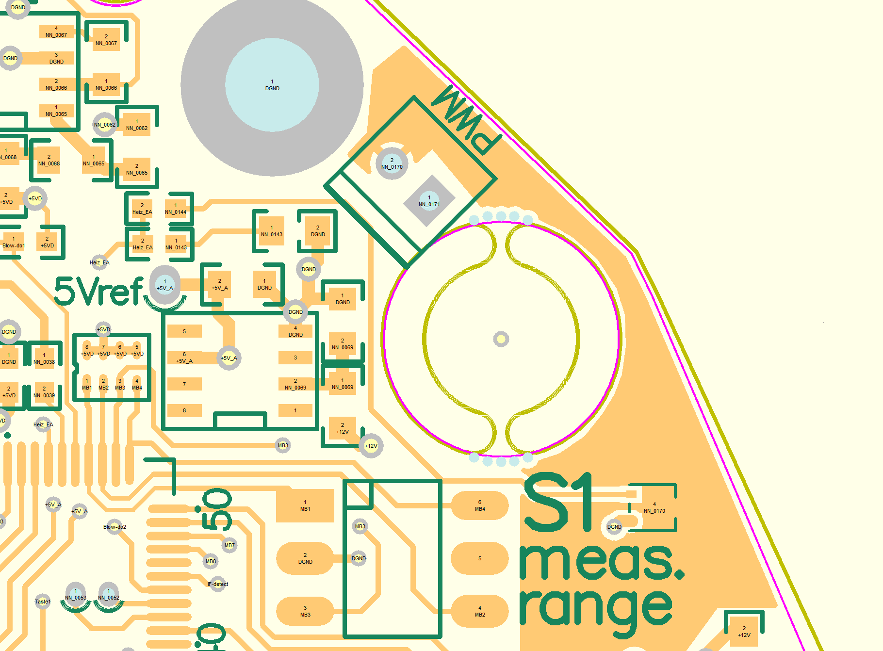

Ich plane gerade eine gemischte einseitige Platine mit SMD und THT
Steckern.
Geplant ist soweit Reflow für SMD und dann Wellenlöten für die Stecker.
Im Nutzen sitzen 10 Platinen. Die einzelnen Platinn haben jedoch im
Nutzen am Rand Öffnungen (2mm breit) vom An-/Ausfräsen des Rands sowie
in der Mitte jeweils noch eine größere Öffnung (ca. 1x5 cm).
Jetzt frage ich mich gerade, ob das ein Problem mit dem Wellenlöten
werden kann. Nicht das das beim THT-Löten durch die Öffnungen auf die
Oberseite schwappt? Muss das vielleicht alles vorher abgeklebt werden?
Oder ist das kein Problem und ich muss mir keine Sorgen machen?
Danke!
P.S. Ja ich weiß, ich kann das auch den Bestücker fragen, aber das kann
1-2 Tage dauern, bis ich da eine Antwort bekomme.

#5473990
> Oli schrieb:
> Die einzelnen Platinn haben jedoch im Nutzen am Rand Öffnungen
Nutzen mit 2mm Frässoalt mache ich regelmäßig. Kein Bestücker hatte
jemals damit ein Problem.
Löcher mit bis ca. 4mm geht auch noch. Im Zweifelsfall werden die aber
abgeklebt.
Größere Öffnungen sind schon problematisch. Die müßten abgeklebt werden.
Besser ist es, wenn du diese mit Abdeckungen versiehst, die bis auf ein
paar Abrechstege rundum ausgefräst werden.
Beispiel siehe Anhang -> Löcher mit ca. 12mm Durchmesser.
> Oberseite schwappt?
Kann bei größeren Öffnungen passieren
Ja.
Bespreche es am besten mit deinem Dienstleister.
Gruß Öletronika

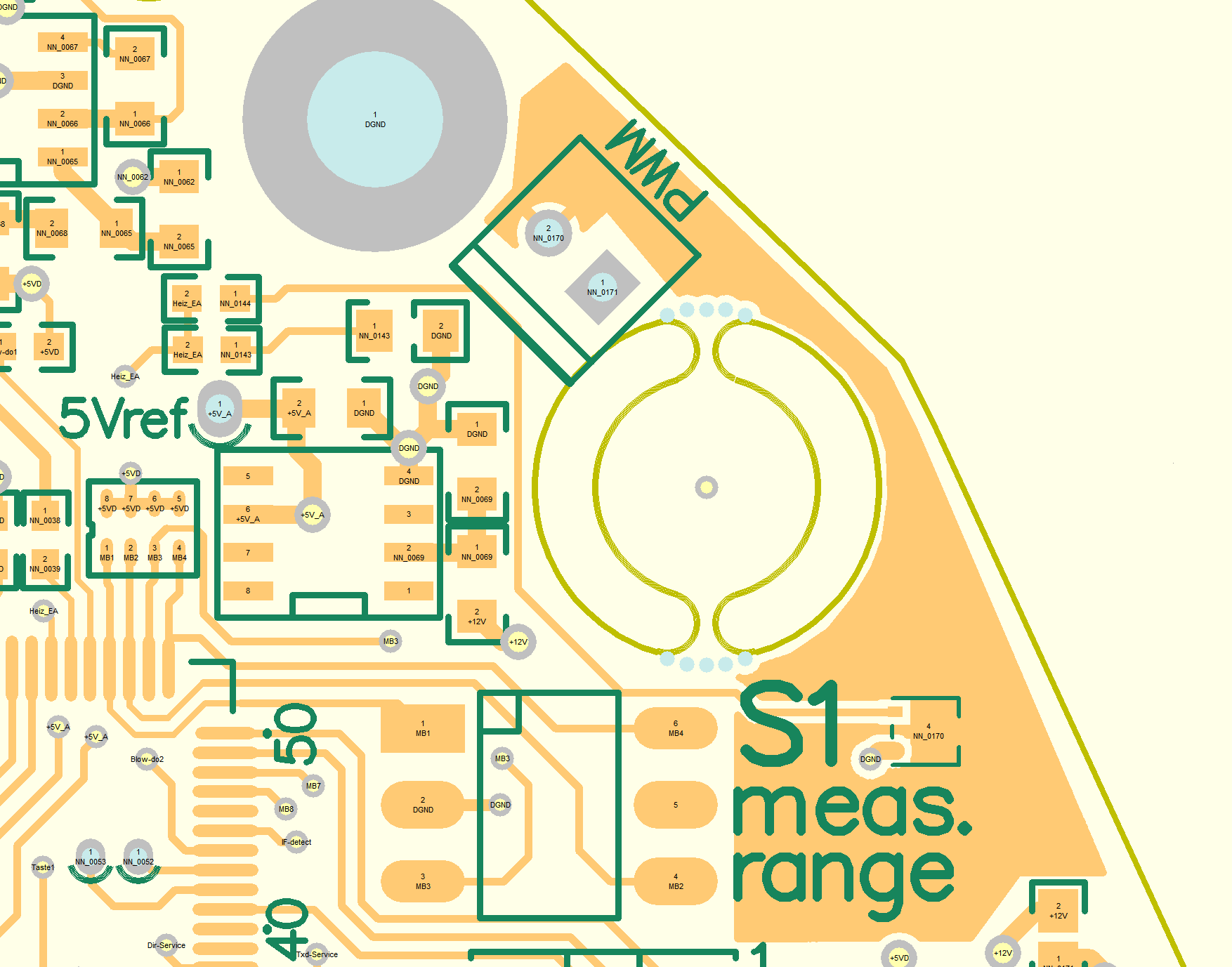

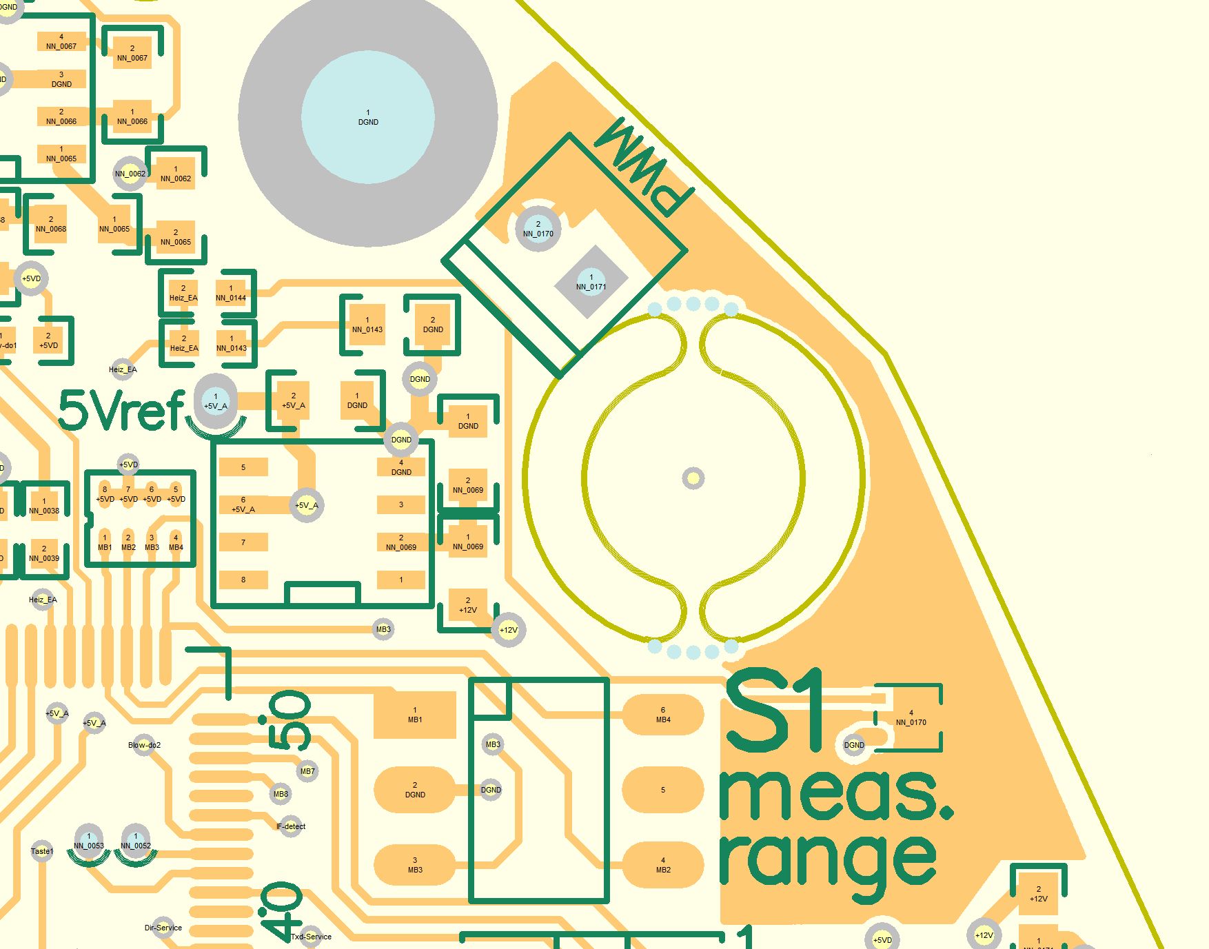

#5474061
> Julian W. schrieb:
> Ein 6,99MB Bitmap Bild, das dürfte Rekord ?
Da gibt es noch viel bessere Rekorde.
So was passiert eben, wenn man mal schnell was macht.
> Und warum das zweite als gif ist verstehe ich auch nicht.
Ich wollte eigentlich nur GIF einstellen, habe dann aber doch
versehentlich das *.bmp* erwischt :-(  In dem GIF gibt es auch keinen
Keep Out Layer, der evtl. verwirrt.
Nur wie löscht man ein geladenes Bild wieder? Diese Option habe ich
nicht gefunden!
Gruß Öletronika
