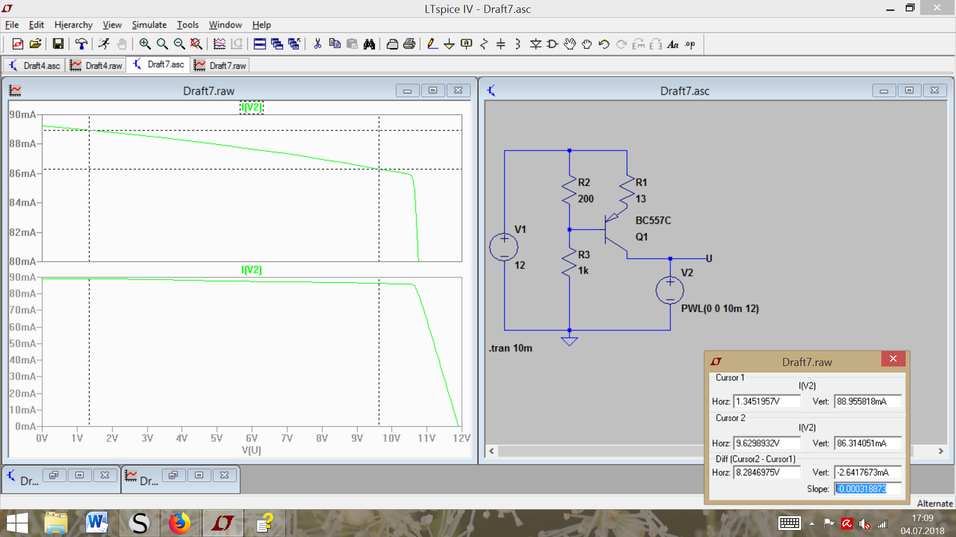

von Peter D. (peda)
Ingo L. schrieb:
> Wenn schon 4V und -2mA, man würde erkennen das der Innenwiderstand hier
> ein negatives Vorzeichen bekommt
Nö, der ist positiv.
Bei einem negativen Innenwiderstand muß der Strom mit steigender
Lastspannung ebenfalls steigen. Damit kann man dann Schwingschaltungen
aufbauen.

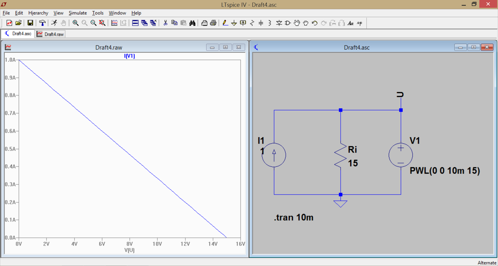

von Achim S. (Gast)
M. K. schrieb:
> Muss der Innenwiderstand bei dieser Betrachtungsweise (Klemmen als
> Referenz) nicht negativ sein eben weil man eine Quelle betrachtet? ;)
Wie man das Vorzeichen von Strom und Spannung angibt hängt natürlich vom
Zählpfeilsystem ab. Aber die Messwerte hier passen schon mit dem
positiven Innenwiderstand. Schau dir an, wie der Innenwiderstand einer
Stromquelle modelliert wird:
https://de.wikipedia.org/wiki/Stromquelle_(Schaltungstheorie)#Lineare_Stromquelle
Man benutzt eine ideale Stromquelle (mit unendlichem Innenwiderstand)
und schaltet den endlichen (positiven) ri parallel. Wenn eine
höherohmige Last eingesetzt wird, steigt die Spannung an den Klemmen der
Quelle, und der Strom durch die Last sinkt (und stattdessen fließt mehr
Strom durch den positiven ri).
Bei Wiki ist das für eine lineare Stromquelle gezeigt. Reale Schaltungen
verhalten sich meist nur über einen gewissen Strombereich linear, so
dass man den differentiellen Innenwiderstand ri betrachtet (d.h. über
einen Bereich der Kennlinie linearisiert).

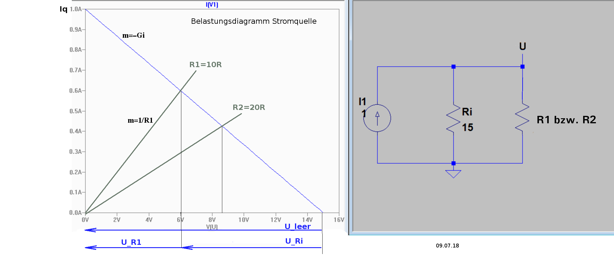

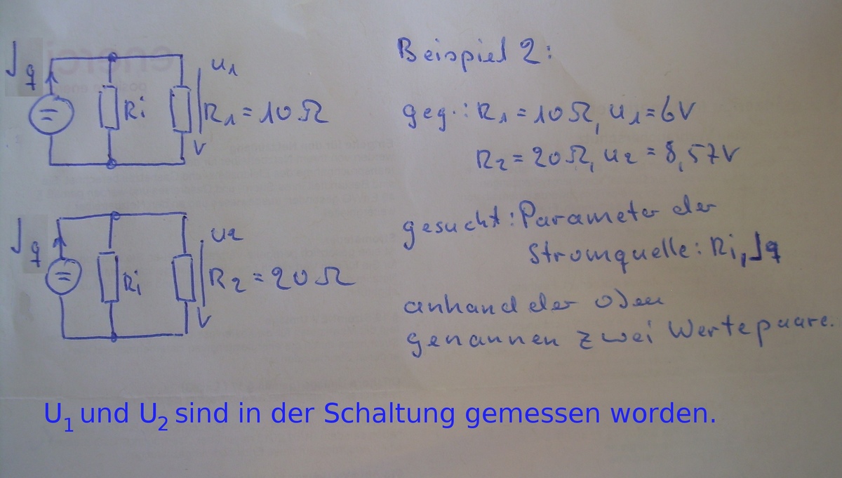

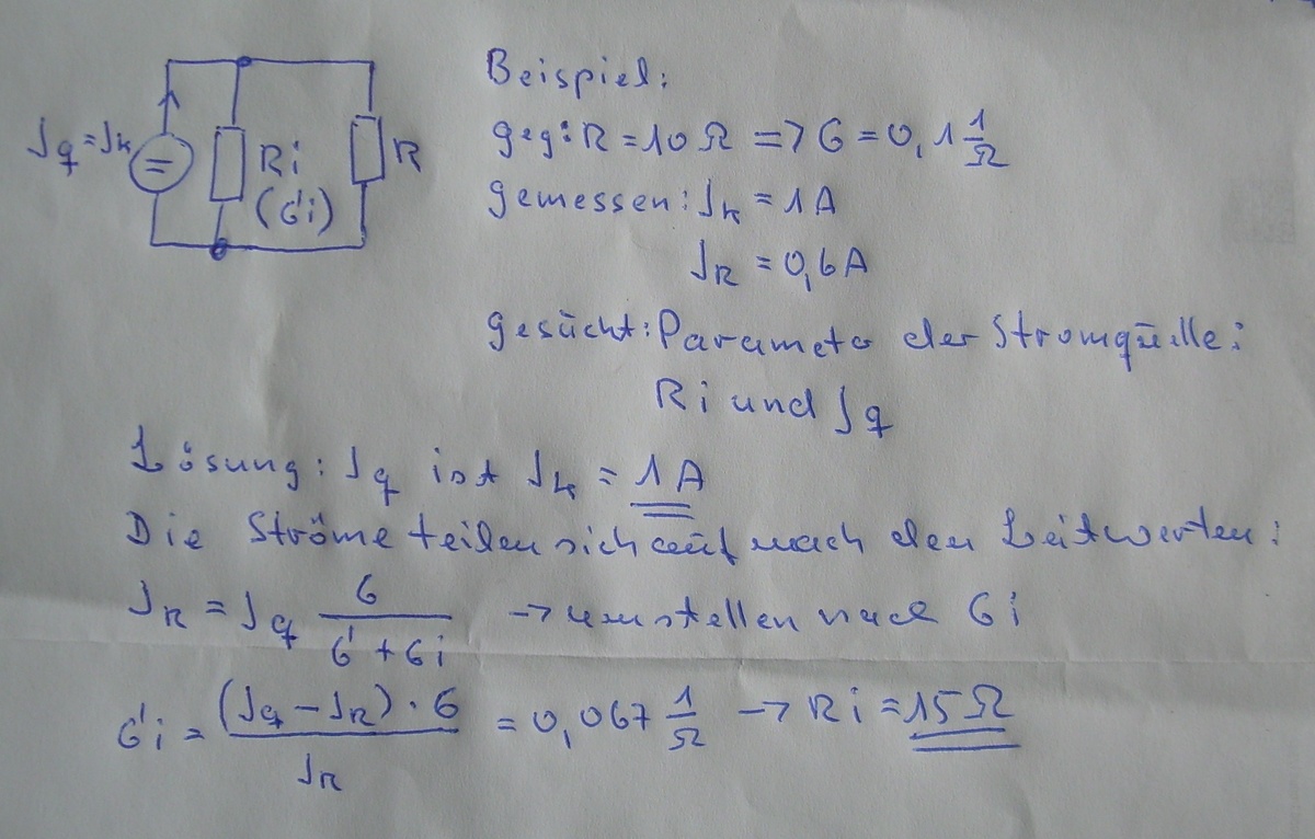

von juergen (Gast)
Ich habe lange über die Aufgabenstellung nachgedacht, bin aber immer
noch  nicht drauf gekommen, was Toppiceröffner mit seinen Messungen
bezweckt.
Wenn ich ihn richtig verstanden habe, möchte er anhand von 2 Messungen
an 2 verschiedenen Widerstände die Parameter Ri und Iq der Stromquelle
ermitteln.
Ich bin der Meinung, er braucht nicht zwei, sondern nur einen
Widerstand. Und an diesem ist der Strom zu messen.
Dann muß er noch den Kurzschlußstrom messen. Ik=>Iq wäre der erste
Parmeter.
Ri bzw. Gi der Stromquelle errechnet man dann wie in dem Beispiel im
Bild.
Dann hat er alle Daten für die vorliegende Stromquelle.
Ansonsten weiß ich nicht, was er meint mit seiner Frage.

Hier die Aufgabenstellung im Detail anhand meiner Beispielrechnung mit
gesicherten Werten:
Du sollst mit zwei Spannungsmessungen an zwei verschiedenen Widerständen
(ohne Messung des Kurzschlußstromes) die Parameter Iq und Ri bestimmen.
Es wurden an den beiden Widerständen R1 und R2 (6 und 8,57)V gemessen.
Was rauskommen muß für Iq und Ri, wissen wir ja schon: 1A und 15 Ohm.
...und du meinst, du kannst das?
Ich bin gespannt auf die Berechnung.

Für die einfachere Überprüfung mit deinem Zahlenbeispiel:
du kennst für beide Messungen U am Lastwiderstand und den Wert des
Lastwiderstands. Damit hast du per ohmschen Gesetz natürlich auch für
beiden Fälle den Strom durch den Lastwiderstand.
- berechene dU=8,57V-6V und das zugehörige dI=I2-I1
- dividiere du/di und du hast die 15Ohm, die du für Ri angesetzt hast.

bitteschön (siehe Anhang "AusgangsKL_Stromquelle.png). Du kannst an
Stelle der Spannungsquelle als Last auch gerne verschiedene
Lastwiderstände vorsehen. Ich hab eine Spannungsquelle angeschlossen,
weil die sich schön ienfach über den Bereich durchstimmen lässt. Aber du
kannst als Last an die Stromquelle hängen, was du willst: Solange du die
relevante Auftragung betrachtest - der Ausgangsstrom als Funktion der
Klemmenspannung - wird es immer ein Gerade ergeben.

Keiner von uns weiß, wie die reale Stromquelle des TO aufgebaut ist.
Viele reale Stromquellen sind über einen gewissen Lastbereich linear und
knicken dann ab.
Als Beispiel habe ich dir eine weitere Simu angehängt
(Transistor_Stromquelle.png). Du siehst: zwischen Kurzschluss (0V) und
ca. 10,5V an den Klemmen taugt diese Stromquelle etwas und der Strom ist
annähernd konstant. Aber er ist nicht ganz konstant (siehe die gezoomte
Darstellung links oben) sondern fällt annähernd linear mit steigender
Spannung an den Klemmen.
Bei einer solchen Stromquelle würde man mit der Frage nach dem
Innenwiderstand normalerweise den differentiellen Innenwiderstand im
Bereich 0V bis 10V meinen. Denn oberhalb dieses Bereichs funktioniert
die Stromquelle einfach nicht mehr als solche. Der differentielle
Innenwiderstand ist also die allgemeine Größe, die man praktisch bei
jeder Stromquelle betrachten kann. Wenn die Stromquelle über den vollen
Lastbereich linear ist, dann stimmt dieser Wert überein mit dem
Verhältnis von Leerlaufspannung zu Kurzschlussstrom.
Im interessierenden Bereich wäre der Innenwiderstand dieser
Transistor-Stromquelle übrigens ungefähr 3kOhm (der Kehrwert des
"Slope"-Felds bei den Cursor-Angaben rechts unten). Also halbwegs in dem

von juergen (Gast)
Achim S. schrieb:
> ...bitteschön (siehe Anhang "AusgangsKL_Stromquelle.png). Du kannst an
> Klemmenspannung - wird es immer ein Gerade ergeben....

Wenn du nochmal die Simulation "Transistor_Stromquelle.png" betrachtest:
aus dem Differenzenquotient kann ich eine vollständige Geradengleichung
für das lineare Stück der Kennlinie festlegen. Aber ich kann nicht
vorhersagen, dass diese lineare Näherung nur bis 10,5V gültig ist. Das
kann ich nur rauskriegen, wenn ich bei 10,5V oder darüber eine weitere
Messung mache.
Schon wieder eine Denkblokade: Den differenziellen Widerstand
für den linearen Bereich habe ich mit etwa 3k ermittelt. Ich finde, der
Wert paßt ganz und gar nicht. Ri für die Stromquelle müßte doch eher bei
13 Ohm (Kollektorwiderstand) liegen? Wenn ich bei der Überprüfung dann
mit Ik oder U_leer rechne, kommt Unsinn raus. Mit Ltspice bin ich auch
nicht so richtig fit, so daß ich V2 nicht einrichten konnte.
Ich muß mich mit dem Programm noch einmal intensiv beschäftigen!
Vielen Dank für deine Ausführungen.
LG Jürgen.

von Achim S. (Gast)
doch, die 3 kOhm passen gut.
Nein: die eigentliche Stromquelle ist der Transistor. Wenn ein
Bipolartransistor in Emitterschaltung eine konstante BE-Basisansteuerung
sieht, dann liefert er einen dazu gehörigen konstanten Kollektorstrom
(siehe ein typisches Ausgangskennlinienfeld eines Bipolartransistors).
Der Kollektorstrom ist dann weitgehend konstant und wird nur schwach von
der CE-Spannung beeinflusst.
Die 13 Ohm am Emitter (nicht am Kollektor) helfen, den gewünschten Strom
einzustellen. Die Basisspannung ist vorgegeben, der Strom wird so weit
ansteigen, bis die Emitterspannung auf ca. 0,7V an die  Basisspannung
herangekommen ist:
   I=(UB-0,7V)/13Ohm
Und der Emitterwiderstand erhöht per Gegenkopplung den Innenwiderstand
der Stromquelle gegenüber dem Wert, den der Transistor von sich aus
hätte. Wenn der Strom etwas zu groß wird, erhöht sich der
Spannungsabfall am Emitterwiderstand, U_BE sinkt, und damit wird auch
der Ausgangsstrom wieder hin zum richtigen Wert getrieben.

Ja! 3k Innenwiderstand für den signifikanten Bereich sehe ich jetzt auch
ein.
Da noch Spannungen und Widerstandsgerade in Abhängigkeit von der
Belastung einzufügen, wird für mich zu kompliziert. Das kriege ich nicht
hin...muß aber auch nicht sein. Das ist ja auch nur ein Nebenthema.
Aber in deinem Diagramm "AusgangsKL-Stromquelle" habe ich noch
Spannungen und Widerstandslinien eingetragen. Ich finde das jetzt noch
übersichtlicher.
Ich hoffe, das ist alles richtig so. Aber unabhängig davon, war das
Topic für mich eine gute Übung.
LG Jürgen
