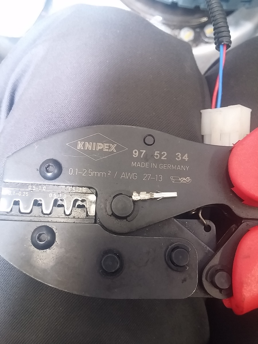

Habe mir für die Arbeit eine von Knipex, die kann ganz kleine Kontakte.
Leider kann ich im Moment nicht die Nummer nennen und auch nicht
nachsehen. Funktioniert gut.

von F. F. (foldi)
Hab's gefunden.
Die PAD-11 kann kleinere Kontakte crimpen als die PA-09.
Sie hat sechs Gesenke ab 0.7mm Breite, die weiteren in 0.3mm-Schritten
steigend.
Die PA-09 fängt bei 1mm Gesenkbreite an.
Beiden Zangen aber ist gemein, daß man für jeden Kontakt zweimal crimpen
muss, einmal die Kontaktcrimpung und einmal die Zugentlastungscrimpung.
Das ist zwar umständlich, aber sehr flexibel, weil so beliebige
Paarungen der Gesenkbreiten möglich sind, und auch in der Längsache
beliebige Abstände der beiden Crimpstellen.
Eine "richtige" Crimpzange kombiniert drei Maße - die Breiten der beiden
Gesenke und den Abstand der Gesenke in Längsrichtung.

Wenn ich jetzt nur die Bilder der Knipex mit der PAD-11 aus Amazon
vergleiche, dann scheint die PAD-11 feiner zu sein?
Den Angaben nach aber ist die Knipex feiner (0.1mm) als die PAD-11
(0.7mm)
Was für Angaben sind das? Wo?
Daß die Gesenke mit 0.1mm Breite hat, halte ich für sehr
unwahrscheinlich. Was auch immer dieses Maß angibt, es wird was anderes
sein als die Gesenkbreite.
von F. F. (foldi)
Rufus Τ. F. schrieb:
> Was auch immer dieses Maß angibt, es wird was anderes sein als die
> Gesenkbreite.
Ne, ist ja auch der zu pressende Kabelquerschnitt und das steht auf der
Zange, in dem Bild, welches ich gepostet hatte.
Jetzt wird auch mir klar, worum es geht. Dann ist eindeutig, daß die
Engineer-Zange erheblich kleinere Kontakte verarbeitet.
Engineer gibt die Breite des Gesenks an, nicht den Leitungsquerschnitt.

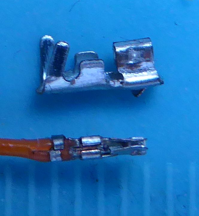

von Transient65 (Gast)
Ich habe die PAD-11 bestellt und konnte die Kontakte crimpen, welche
nicht in der Kompatibilitätsliste aufgelistet sind. Es war zwar sehr
zeitaufwendig, aber die Zange hat ihren Dienst getan.
