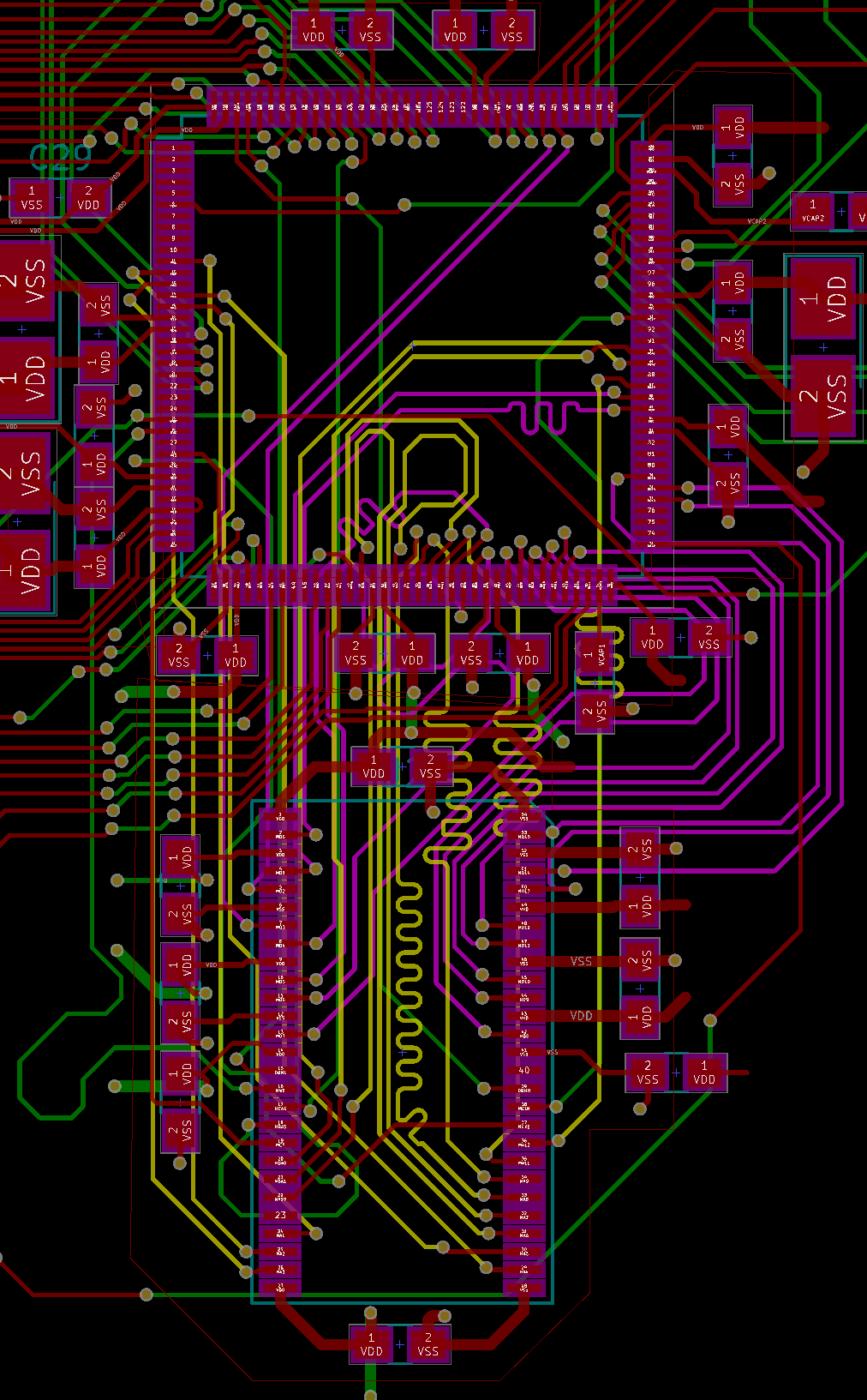

Ich verwende zum ersten Mal ein SDRAM (Micron 4M x 16 x 4) mit einem
STM32F7 auf meiner eigenen Platine.
Das Initialisieren scheint zu funktionieren, aber wenn ich das SDRAM
teste
for(uint16_ti=0;i<65535;++i){
*(__IOuint16_t*)(SDRAM_BASE+2*i)=i;
uint16_tx=*(__IOuint16_t*)(SDRAM_BASE+2*i);
if(x!=i)printf("Index %x read %x",i,x);
passiert dies hier:
Index80reada0
Index81reada1
Index82reada2
Index83reada3
Index84reada4
Index85reada5
Index86reada6
Index87reada7
Index88reada8
Index89reada9
Index8areadaa
Index8breadab
Index8creadac
Index8dreadad
Index8ereadae
Index8freadaf
Index90readb0
Index91readb1
Index92readb2
Index93readb3
Index94readb4
22
Index95readb5
23
Index96readb6
24
Index97readb7
25
Index98readb8
26
Index99readb9
27
Index9areadba
28
Index9breadbb
29
Index9creadbc
30
Index9dreadbd
31
Index9ereadbe
32
Index9freadbf
33
Indexc0reade0
34
und hört nicht mehr auf.
Wie man sieht, ist Bit #5 fehlerhaft immer auf 1 gesetzt, allerdings
auch erst ab Wort-Adresse 0x80!?
Ich habe noch mit Adressverschiebung getestet, da trat der Fehler
trotzden an der gleichen Adresse auf. Es handelt sich also um einen
Fehler im Adressbus, nicht im Datenbus.
Trotzdem weiß ich nicht, welche Art Fehler dieses Verhalten verursachen
kann. Laut Adress-Decoding wäre es Column-Bit 4. Die Platine habe ich
schon untersucht und keine Lötfehler festgestellt.
Jemand ne Theorie zur Fehlerursache?

Also gut, vom Layout habe ich auf die Schnelle nur einen Screenshot,
aber man sieht grob den Leitungsverlauf und die Kondensatoren. Alles in
Gruppen, verschiedene Layer, alles +- 10mm von CLK, Abstände von min.
5mm zwischen Gruppen auf selbem Layer.
Das Layout ist eher einfach, alle Pins sind mit den entsprechenden des
FMC verbunden. Als Code siehe Beispiel.

Im Layout ist übrigens nicht zu erkennen wie Vcc und Gnd
verbunden werden. Wie soll man sich da seinen Reim machen...

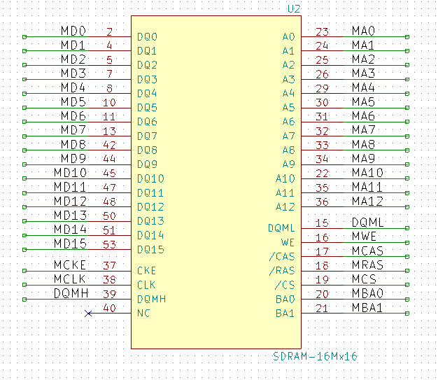

> Im Layout ist übrigens nicht zu erkennen wie Vcc und Gnd> verbunden werden. Wie soll man sich da seinen Reim machen...
Im Moment benutze ich ein Labornetzgerät und habe 3.3V und GND per Pin
an Vdd und Vss angeschlossen. Es gibt Planes für Vdd und Vss auf versch.
Layern, aber die habe ich der Übersichtlichkeit wegen ausgeblendet. Vcc?
Andreas S. schrieb:> In Deinem Layout ist Pin 23 (A0) des SDRAMs überhaupt nicht> angeschlossen. Wie willst Du denn da einwandfreie Signalpegel> festgestellt haben?
Das habe ich bei Inspektion gemerkt und korrigiert.
prennz schrieb:> Andreas S. schrieb:>> In Deinem Layout ist Pin 23 (A0) des SDRAMs überhaupt nicht>> angeschlossen. Wie willst Du denn da einwandfreie Signalpegel>> festgestellt haben?>> Das habe ich bei Inspektion gemerkt und korrigiert.
Ist mir ehrlich gesagt ein Rätsel, wie Kicad das durchrutschen ließ.
prennz schrieb:> Das habe ich bei Inspektion gemerkt und korrigiert.
Na super, dann hat also das publizierte Layout fast nichts mit dem
tatsächlich gefertigten zu tun. Und wir sollen uns hier die Mühe machen,
Deine vorsätzlich fehlerhafte Schaltung zu inspizieren?
Andreas S. schrieb:> Na super, dann hat also das publizierte Layout fast nichts mit dem> tatsächlich gefertigten zu tun.
"Fast nichts" ist das genaue Gegenteil des Wahren.
> Und wir sollen uns hier die Mühe machen,> Deine vorsätzlich fehlerhafte Schaltung zu inspizieren?
Nein, laßt gut sein.
prennz schrieb:> "Fast nichts" ist das genaue Gegenteil des Wahren.
Die Tatsache, dass ich auf Anhieb einen wirklich funktionsrelevanten
Unterschied gefunden habe, belegt meine Aussage doch ganz klar.
