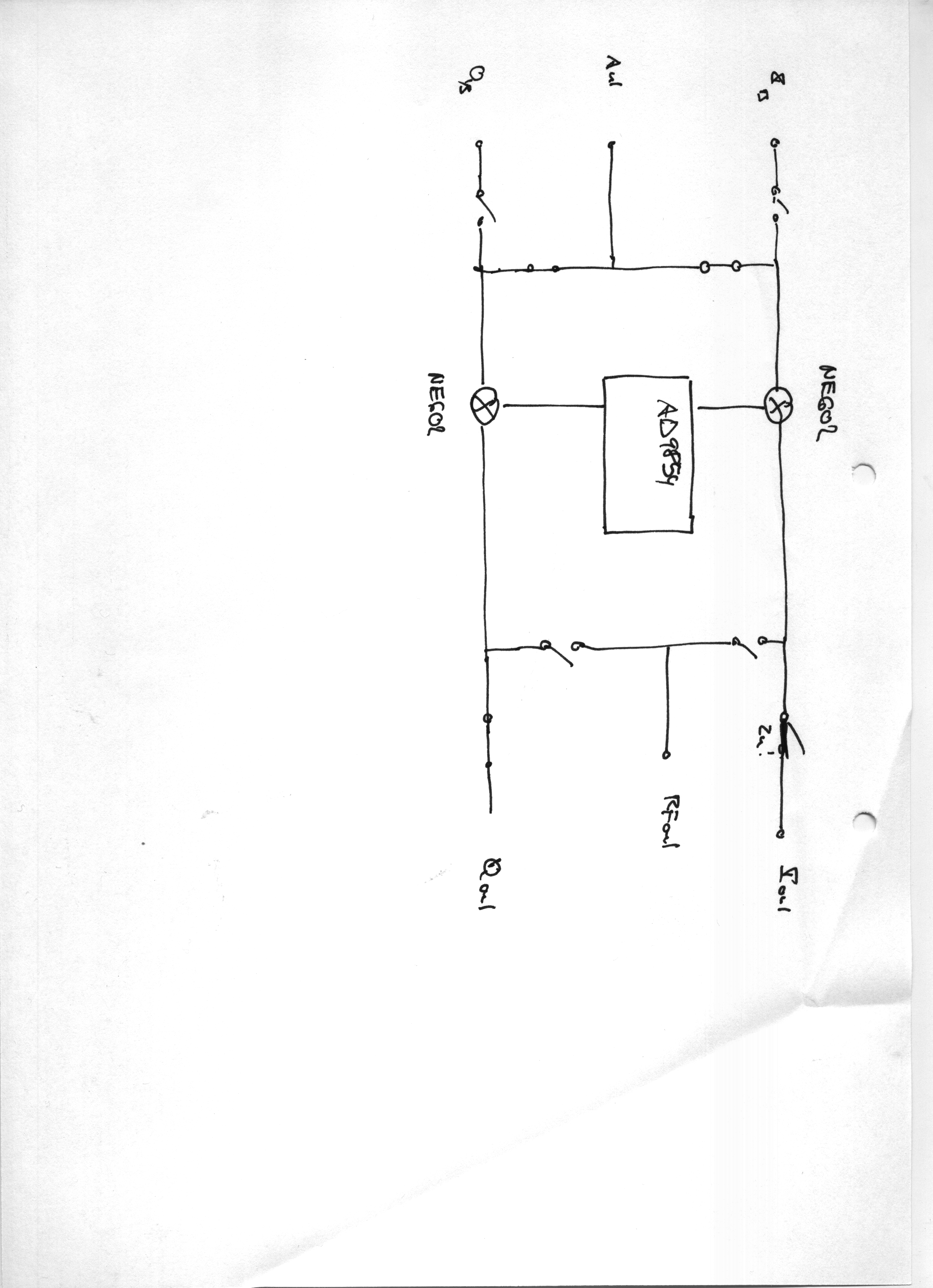

ich habe das Datenblatt des og. Chips gelesen und würde diesen gerne als
Frequenzerzeuger für einen Empfänger einsetzen. Das erste Konzept dieser
Schaltung sieht so aus wie in der Graphik gezeichnet.
Die Umschaltung erfolgt mit Relaiskontakten, deren Geschwindigkeit
ausreichen schnell ist, um keine Störungen zu erzeugen. Die Ausgänge
werden eventuell verstärkt und an jeweils einem ADC angeschlossen.
Das Antennensignal wird nach Verstärkung an ANT eingespeist. Die
Schalter sind auf 'Empfang' gestellt, ein Sendebetrieb erfordert das
invertieren der Schalterstellungen.
Folgende Fragen:
-) geht das so, oder spricht irgendwas dagegen?
-) sind die NE602 oder 612 hierfür brauchbar, oder soll ich anderes
verwenden, wenn ja was?
-) Welche Auflösung der ADC und welche Samplerate brauche ich?
Viele Grüsse
Robert
