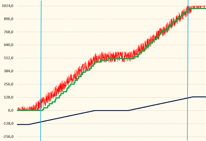

ich habe 32x 10k-potentiometer, bei denen ich GND/3.3V in reihe
geschaltet habe.
Wenn die diese nun lese, kommt keiner der potis auf 0. Zudem gibt es
sehr viele sprünge, also noise.
was wäre der beste weg, dies zu unterdrücken?

Gast #5474152
- GND und Vcc sternförmig verteilen
- ein kleines C (z.B. 100nF) zwischen Schleifer und GND
- niederohmige Potis verwenden (z.B. 1kOhm)
- Tiefpass per Software (z.B. gleitender Mittelwert)
- langsamer abtasten

Gast #5474206
Fakten:
1) Auflösung des ADCs? Rauschen/Sprünge bei welchem Bit (gezählt vom
MSB)?
2) Was zeigt ein Multimeter an? An der Versorgung eines Potis, an
"Daten", am ADC-Eingang?
3) Was heisst "Daten"? Wenn, dann Schaltung (inclusive Werte der Potis,
ggf. Spannnungsteiler, Abtastraten etc.
4) Sprünge nur beim schieben oder auch ohne (also Rauschen oder
mechanisch)?
5) Was heisst "nicht 0"? Kommt der ADC denn überhaupt auf 0, wenn Du
direkt am ADC mit GND kurzschließt? Hast Du den ADC unter Kontrolle?

Ich lese mit einem Teensy 3.6, der die Schiebepotis sind zum testen
direkt an den Teensy angeschlossen. Auflösung ist standardmäßig 10bit.
Oszilloskop besitze ich leider nicht, aber mit Sprünge meine ich, dass
die gelesenen Werte sehr "instabil" sind..  habe ich den Poti ganz unten
auf 0% sollte dieser ja 0 ausgeben, er gibt aber aus 0, 2, 0, 1, 2, 0,
0, 1, ... die Werte springen also.
@ der Rest.. ich erstelle mal einen Schaltplan.. sorry, ich habe
gehofft, dass es ein allgemein verbreitetes Problem ist (und ehrlich
gesagt auch, dass die Lösung einfach ist :D )
#5475222
brauchst du nicht machen, es haben alle verstanden.
Das ist stabil für eine reale Welt. +/-1 sind von Hause aus prinzipiell
immer drin.
Du musst dir mal vor Augen füheren dass du hier von wenigen mV redest.
Die können allein schon durch Störungen eingekoppelt werden oder auch
schon auf Wandlerseite selbst durch Schwankungen/Rauschen der Referenz
entstehen. Jeder Widerstand rauscht, ein Poti durch den Schleifkontakt
um Grössenordnungen mehr.
Dann kann man immer noch filtern, mehr oder weniger aufwendig. Auf der
analogen Seite oder besser auf der digitalen Seite. Bei Potis hat man
den Vorteil, dass Filterfrequenz sehr niedrig liegen kann, das Ding kann
nun mal nur mit sehr wenigen Hz vertellt werden. Selbst die primitivste
Mittelwertbildung liefert 6/8, was nach Ganzzahlarithmetik 0 ist.
Filtern ist das Mittel der Wahl, dafür gibts viele Verfahren.

Gast #5475323
> habe ich den Poti ganz unten auf 0% sollte dieser ja 0 ausgeben,
> er gibt aber aus 0, 2, 0, 1, 2, 0, 0, 1, ... die Werte springen also.
Das ist schon sehr gut. Wie gesagt kann man nur 8 stabile Bits erwarten.
Dass bei Dir "nur" die unteren zwei Bits wackeln ist völlig normal.
> Das Rauschen muss weg und filtern ist der einzige Weg.
> Das Einfachste ist sicher ein RC-Glied am Ausgang
> der Potentiometermittelabgriffspunkte.
Das wird keine Lösung sein, denn auch RC Glieder rauschen und - was hier
noch viel wesentlicher ist - der ADC und seine Referenzspannung rauscht.
Die unteren zwei Bits bekommst du nicht mit analogen Mitteln weg
gefiltert. Das geht nur digital in Form von Algorithmen.
#5475331
Ein weitverbreiter Irrtum, da er eine Scheinlösung des Problems liefert.
Was passiert nach deinem Weglass-Prinzip, wenn der Wandlerwert zwischen
sagen wir 3 und  4 wackelt?
Du kannst sogar 9bit weglassen und bist immer noch ohne immer stabiles
Ergebnis (wackelt zwischen 511 und 512).
Gast #5475333

http://www.96khz.org/htm/midicontroller16.htm
Ich verwende bei mir z.B. eine Abtastrate von knapp 1kHz für die Potis
in meinem Controller, filtere sie mit einem RC-Filter individuell und
schiebe sie über Analog-MUX in den ADC. Von da aus in ein IIR-Filter. Da
kommen dann aus einem LTC-ADC mit 12/14 Bits effektiv 16Bits raus, die
man fein genug auf 12 Bit skalieren kann. In Deinem Fall sollte es mit
10+4 gehen. Wenn Du dann nach der ersten Filterung und Skalierung Werte
von z.B. 10 bis 1050 fertig hast, kommt dann noch eine Hysterese drauf,
z.B. gibt man eine Änderung erst weiter, wenn sie mindestens 2 oder 3
finale digit waren. Dann wird der Offset abgezogen und auf 0 / 1000
limitiert. Das Limiten und Skalieren kann man auch dynamisch machen,
wenn man die Potis zu Beginn eintrainiert.
Habe mal ein Bild eingefügt: Blau ist der Winkel des Potis von
theoretisch -135 Grad ... 135 Grad, das 10fach überzeichnete Rauschen
des Wandlerwertes und die prozessierte Kurve (ebenfalls mit 10fach
erhöhten Schritten).
