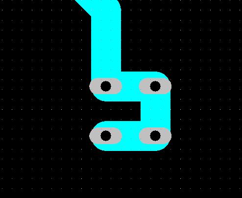

ich bin noch neu in Design Spark PCB und habe bisher in EAGLE
gearbeitet.
Leider komme ich jetzt nicht mehr weiter...
Ich will mein Board auf Klarsichtfolie ausrucken, um es dann selbst
ätzen zu können.
Es handelt sich um eine Einseitige Platine mit "through hole Bauteilen".
Ich wähle also unter File->Print nur das Layer "Bottom Copper" und
erhalte aber einen Ausdruck bei dem die Vias von den Leiterbahnen
verdeckt sind. Ich erwarte aber einen Ausdruck, bei denen die Vias
sichtbar sind, sodass ich nach dem Ätzen dort auch die Löcher
durchbohren kann.
Die beiden folgenden Bilder zeigen was ich meine.
Was mache ich hier falsch?

OP #5474413
@  il Conte: Ich habe nur eine sehr alte Version von Eagle und wolte
mich mal umschauen.
Ich habe das Problem gelöst. Vielleicht ist dies für andere auch
nützlich.
Ich habe nicht direkt gedruckt sondern als PDF exporterit. Wenn man den
DesignSpark integrierten PDF export dafür nimmt, dann rendert er die
Löcher bzw. Vias falsch, sodass alle Löcher gefüllt sind. Man muss bei
Output einfach "Windows" auswählen und dann einen eigenen PDF Drucker
verwenden, dann geht alles normal...
