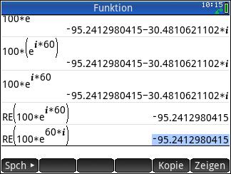

Ich habe hier einen HP-Prime Taschenrechner.
Darauf läuft ja bekanntlich ein fast vollständiges XCAS.
Nun wollte ich eine einfache Komplexe Zahl in exponentieller darstellung
in die kartesische umwandeln.
also gebe ich 100*exp(i*60) ein und drücke enter.
Da kommt dann -95-i*30 heraus
Eigentlich hätte ich erwartet: 100*(cos(60)+i*sin(60)) = 50+86.6
Nun stellt sich mir die Frage, mache ich etwas falsch?

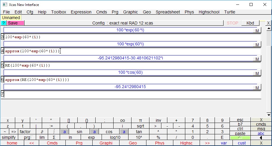

XCAS habe ich ebenfalls heruntergeladen und ausprobiert.
Dies liefert genau dasselbe (falsche) Ergebnis.

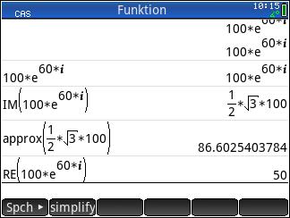

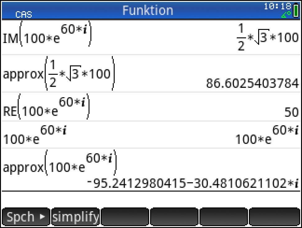

Interessanterweise liefert die CAS Ansicht des Primes auf die Eingabe
von RE(...) und IM(...) die richtigen Ergebnisse. Nur zusammensetzen
kann er sie scheinbar nicht. In der Taschenrechneransicht des Primes
schlägt jedoch auch der Weg über RE und IM fehl.
Hat jemand eine Erklärung dafür?
Danke schonmal
Problem gelöst.
Der HP-Prime erwartet den Winkel in Rad und nicht in Grad. Obschon die
Einstellungen in Grad sind.
