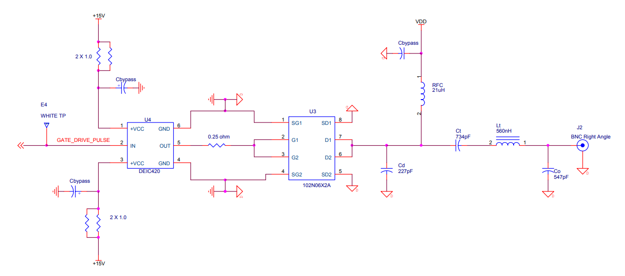

Ich versuche folgendes HV HF Netzteil zu analysieren und bin mir
bezüglich der Funktion mit dem L-matching nicht ganz sicher (Seite 5):
https://www.ixys.com/Documents/AppNotes/CO1.pdf

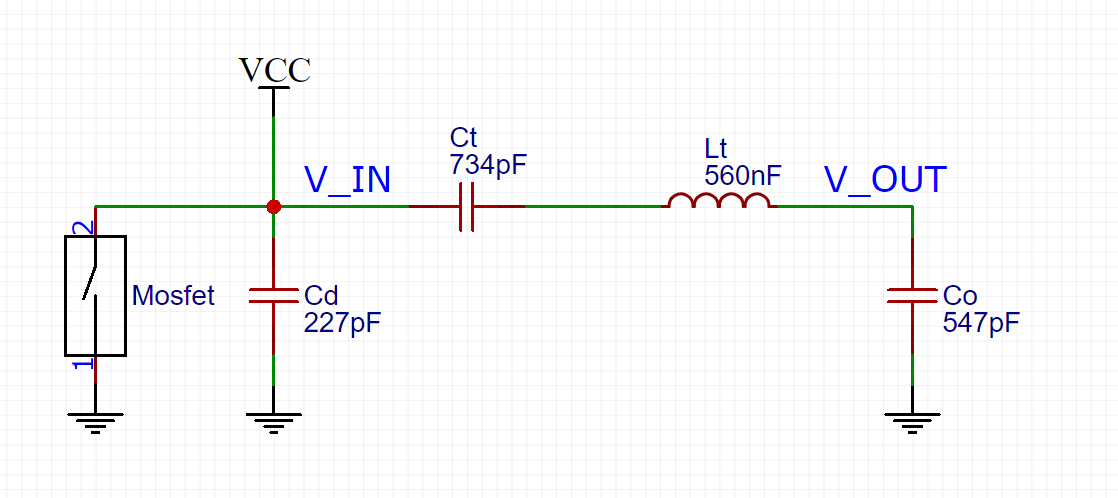

Anscheinend wird die Tank Induktivität und die Tank Kapazität so auf die
Frequenz angepasst, dass dort die maximale Güte ist. Nun kann man ja
vereinfacht annehmen, dass die Eingangsspannung die RFC ungehindert
passieren kann, aber die hohe Schaltfrequenz durch die RFC geblockt wird
und man kommt zum Ersatzschaltbild wie im Anhang. Daraus kann man die
Übertragungsfunktion berechnen:
Somit ist die Übertragungsfunktion maximiert für;
Jetzt verstehe ich nicht, warum das Netzwerk auf 12Mhz gematcht wird und
nicht auf 13.56Mhz und warum die Übertragungsfunktion eine Verstärkung
von um die 3.5 hat?
Edit: Ok, die Güteberechnung kommt von der Annahme, dass eine 50 Ohm
Last angehängt wird und die Tank Circuit einen Innenwiderstand von 8 Ohm
hat.

Ein Class E Verstärker wie dargestellt hat zwei verschiedene Cd, je
nachdem ob der MOSFET sperrt oder nicht.
Daher muss ein Kompromiss zwischen beiden Cd's gefunden werden.
Soweit ich mich erinnere gibt es für das Optimieren ein
Standardverfahren auf dessen Name ich gerade nicht mehr komme.
Früher (tm) hieß das optimiert bzw. angepaßt. Die 12 MHz vernachlässigen
wahrscheinlich diverse parasitäre Elemente. Real wird es wohl eher 13,56
MH sein, wobei die Güte eher klein ist.

Eine Spannungsverstärkung von 2,5 wird im Ausgangsnetzwerk erzielt wegen
der Aufwärtstransformation 8Ohm : 50Ohm durch eine L-Anpassschaltung
(215nH mit 547pF).
Du ignorierst bei deiner Berechnung den Shuntkondensator am Schalter.
Betrachte zuerst die Resonanzfrequenz ohne Shuntkondensator (345nH in
Reihe mit 734pF) und einmal mit (345nH in Reihe mit 734pF und 227pF).
Das geometrische Mittel ergibt dann runde 14Mhz.
Was mich irritiert ist der willkürlich gewählte 8Ohm Last- bzw.
Ausgangswiderstand. Die optimale Last ist jedoch abhängig von der
Betriebsspannung (300V) und der Ausgangsleistung (1kW) und liegt rund 4x
so hoch wie angenommen.

zunächst eine kurze Anmerkung, dein zweites Bild (SimplifiedCircuit) ist
falsch. Du musst entweder die Spule RFC benutzen oder diese durch eine
Stromquelle ersetzen.
> von um die 3.5 hat?
Der Klasse E Verstärker benötigt einen induktiven Laststrom um die
Ausgangskapazität des Transistor umzuladen, dass ein ZVS
(zero-voltage-switching) entsteht. Daher muss die Eingangsimpedanz des
Netzwerkes induktiv sein. Dies ist für einen Serienresonanzkreis
erfüllt, falls Du oberhalb der Resonanzfrequenz bist. Dein Lastnetzwerk
ist so ähnlich, d.h. eigentlich hast Du hier ein LCC Lastnetzwerk, wo
parallel zu Co die Last angeschlossen wird, dies ist ein
Serien-Parallel-Resonanzkreis.
