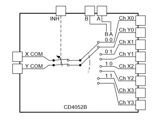

Moin moin,
Kurze Version:
Kann ich 2 serielle Leitungen (I2C) über einen Demux laufen lassen, oder
mach die Verzögerungszeitvon (etwa 40ns) Probleme ?
Ausführliche Version:
ich sitz' grad an einem Projekt wo ich Daten mittels i2c zwischen 2
Arduino Nanos austauschen möchte. Für i2c habe ich ja 2 Leitungen (SDA,
SCK) zudem soll nur einer der Arduinos mit Strom versorgt werden der
andere zehrt vom ersten, was also nochmal 2 Leiungen (5V, GND)
hinzufügt. Insesamt habe ich also 4 Leitungen zwischen den Nanos.
Für das Projekt ist es jetzt wichtig, dass die I2C Leitungen und auch
die Spannungsversorgung falsch verpolt werden darf (SCK mit SDL und GND
mit 5V). Mit einem B2 Brückengleichrichter hätte ich ja das Problem im
Fall einer verpolten Versorgungsspannung gelöst. Aber wie mache ich das
bei der SCK und SDA Leitungen ? Ich habe mir überlegt, dass man es ja
evtl. mit einem Demulitplexer lösen könnte. Je nachdem ob richtig oder
falsch verpolt wurde, wird eben auf einen anderen Ausgang geschaltet,
welche jedoch beide miteinaner verbunden werden. Davon geht dann die
eigentiche Leitung ab. So habe ich ja immer das Richtige Signal am
Ausgang anliegen. Da SDA und SCK immer dann verpolt sind, wenn auch die
Spannungversorgung verpolt ist, könnte ich die info für den Demux zum
schalten ja aus dem B2 nehmen.
1. Frage, meint ihr das klappt so wie ich mir das vorstelle?
2. Frage, der demux hat eine verzögerung von etwa 40ns, bringt das
vielleicht Probleme mit sich bzgl. der Taktleitung?
Vielen Dank schoneinmal vorab :)

Die Verzögerung ist ziemlich sicher egal. Ein kleines Problem kann je
nach Design der innenwiderstand im multiplexer sein, aber das ist auch
durch richtige Bauteilwahl zu bewältigen.
Dein größtes Problem wird sein, dass an den Dioden im
Brückengleichrichter 0.7v abfällt. Nicht nur frisst dir das die
Versorgungsspannung auf, du hast auch noch einen Masse-Versatz.
Mit schottkys (0.3V) könntest du Glück haben und im akzeptablen Bereich
liegen, aber ich würde mir lieber Gedanken um einen verdrehsicheren
Stecker machen.

Wozu der beschreibene Aufwand? Kommen einfache Lösungen nicht in Frage:
1. Steckverbinder, die nicht verpolt werden können
2. Steckverbinder mit mehr als 4 Pins und symmetrischer Belegung.
Besonders für die Stromversorgung würde ich nach Punkt 2 vorgehen, ein
Brückengleichrichter ist ungeeignet, und so etwas wie ein geschalteter
Gleichrichter/Umpoler mit FETs ist viel zu viel Aufwand.
> Ausgang anliegen
Das genügt ja nicht, zumindest SDA ist bidirektional. Kann dein Mux
beide Richtungen? Glaube ich nicht.
Das Signal muss nur von dem "Slave" Nano zum "Master" Nano geschickt
werden, eine Bidirektionale Kommunikation ist daher zum Glück nicht
nötig.
> nötig.
So tief steckst du im Irrtum!?!?
Der Slave kann von sich aus nichts zum Master schicken.
Die Transaktion geht immer vom Master aus.
Beide Partner zucken und ruckeln an SDA und SCL.
Die Kommunikation ist bidirektional.
Immer!
Tipp:
Mache dich kundig, wie I2C funktioniert.

Was haltet ihr eigentlich von diesem analogen Mux im Anhang ? Dadurch,
dass er analog arbeitet sollte er doch bidirektional funktionieren und
ist somit doch genau das was ich gesucht habe.

Den TCA9548A hatte ich ganz zu Anfang auch auf dem Schirm, wir hatten
uns aber gedacht, dass es doch irgendwas einfaches geben muss, was
"maßgeschneiderter" wäre. Ich meine, dass er damals auch extrem lange
lieferzeiten hatte. Der wäre natürlich auch eine gut Option.
Es geht um ein Projekt in der Uni mit mehreren Kommilitonen. Von mir
kommt die I2C Festlegung nicht, allerdings funktioniert es einwandfrei
damit bisher. Warum ist des denn eine Fehlentscheidung?
