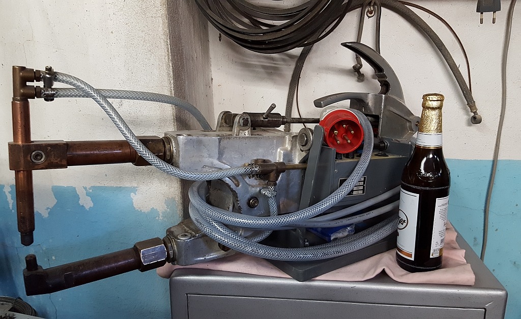

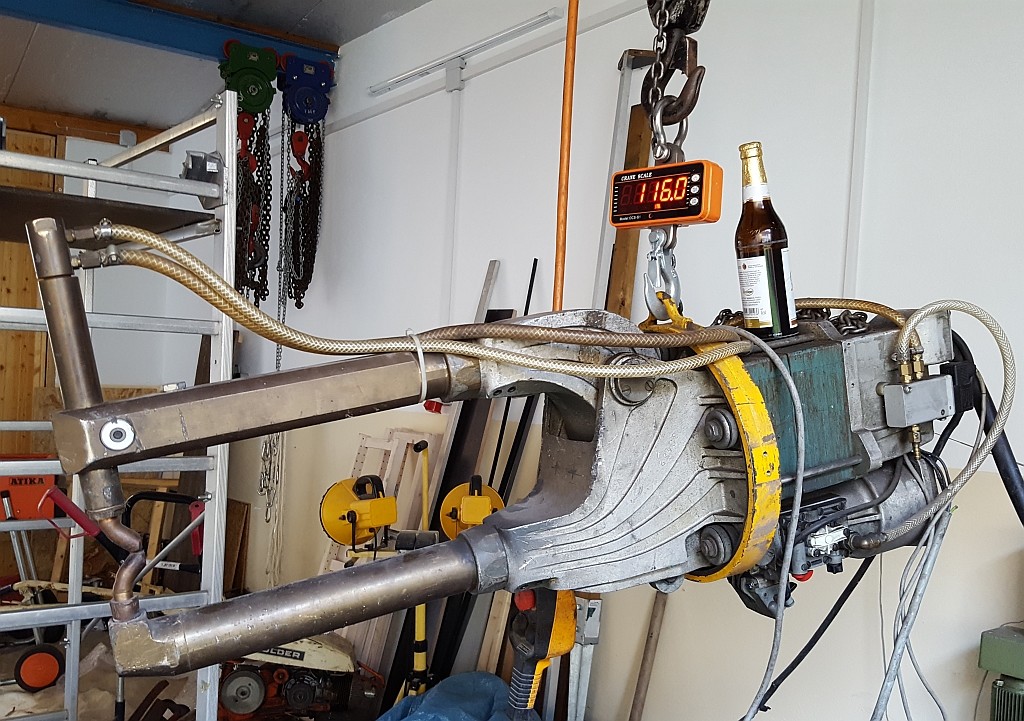

Beim Punktschweißen spielt neben der Elektrik auch noch die Mechanik
eine Rolle!
In manchen (älteren?) Autowerkstätten kann man Punktschweißgeräte
besichtigen.
Grob ausgeführter Ablauf:
Der Kontakt muß mit einer ausreichenden Kraft erfolgen, um den
Übergangswiderstand klein zu halten.
Nun erfolgt der Stromfluß über eine materialabhängige definierte Zeit
(Schweißzeitbegrenzung oder gespeicherte Kondensator-Energie). Das
Material schmilzt an der Kontaktstelle bzw. wird teigig. Die Elektroden
werden weiter zusammengepreßt, um das Material sicher zu verbinden (kein
Stromfluß mehr). Sie bleiben so, bis die Schweißstelle abgekühlt ist,
die könnte sich sonst wieder trennen.
Hierfür sind Tellerfedern zweckmäßig, weil deren Kraftwirkung durch
Umstapeln leicht angepaßt werden kann.
Manuelles brauchbares Punktschweißen kleiner Stellen erfordert viel
Übung mit vielen Fehlversuchen...
Gruß   -   Werner

ich habe Punktschweißgeräte aller Größen im Haus ;-)
Vom kleinen Kondensatorteil um Akkufahnen zu schweißen über 27kg
Punktschweißzange (400V, wassergekühlt), ein Gerät mit MOT (230V, ist im
Bau) bis zu einer "Zange" die 130kg auf die Waage bringt (natürlich auch
wassergekühlt) und mit rund 128A an der 400V-Dose saugt. Zugegeben
letztere werde ich wegen der 128A verschrotten ("preiswerter" Fehlkauf),
mein Schlosser hat diese Leitung auch nicht.
Mit Batterie bzw. C-gepufferter Batterie habe ich noch nicht gearbeitet,
sollte aber auch gehen. Diese "Audio-Kondensatoren" sind mir auch
suspekt, doch wer damit was reißt, warum nicht?
Wichtig beim Punkten sind Anpressdruck (nicht zu wenig, nicht zu viel)
seeeehr saubere Schweißflächen (sonst Löcher), passender Strom und
passende Schweißzeit. Griffige Formeln kann man dafür kaum wirklich
nennen, mir haben am besten Erfahrung (und viel Irrtum) geholfen.
Elektroden sind bei mir noch immer Kupfer, Wolfram will ich mal für den
kleinen Akkufahnenschweißer testen.
Beim Kondensatorschweißer finde ich eine höhre Spannung sinnvoller (bei
mir bis 32V aus 320.000µF), so braucht das weniger Strom und
unvermeidliche Leitungs- und Übergangswiderstände (auch an der
Schweißstelle) stören weniger.
Bei den trafobasierten Punktern habe ich von 2,7 bis zu 4VAC (und bis zu
8000A), die wuppen aber auch 2x 5mm-Bleche ;-)
Old-Papa

Verwendest du MIkrowellen trafos ?
Meintest du wirklich 130kg ?

von Old P. (Gast)
A. P. schrieb:
Nein, die schweren Zangen sind Industrieprodukte, die 27kg von mir
komplett restauriert und mit neuer Steuerung versehen.
Nur ein weiteres Eigenbauprojekt wird mit einem Trafo, ähnlich MOT (aber
deutlich größer) realisiert.

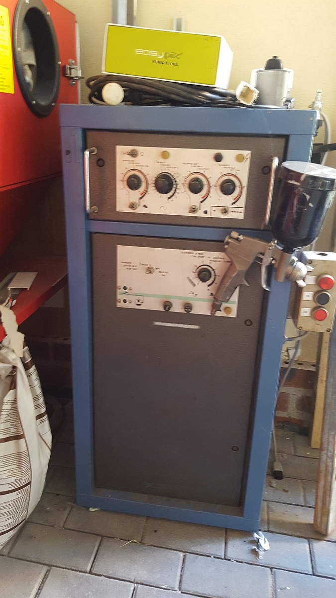

Ja, sogar eigenhändig (mit Kranwaage gewogen). Das Teil wird aber
zerlegt, einige Teile und Materialien sowie der Schaltschrank werden
weiter verwendet.
Interessant sind auch die zwei Monsterröhren im Schrank (Thyratrons?)
Old-Papa

Die Googlebilder zeigen das schon ganz gut. Das Monster wird eigentlich
an einem "Balancerring" aufgehangen, ich bekam das Ding aber fest
montiert auf einem Bock. Mein 27kg-Teil habe ich auch fest als
Tischgerät aufgebaut, ein Balancer für rund 30kg war mir doch zu teuer.
Ein Balancer ist ein Gerät, an dem das Werkzeug aufgehangen wird und per
Federkraft oder Gegengewichten das Werkzeuggewicht auf fast Null
ausbalanciert. Sowas sieht man in Videos aus der Autopruduktion häufig
z.B. bei großen Pressluftschraubern.
Das 5$-Teil bei YT sieht interessant aus, bedient sich aber für größeres
Schweißaufkommen schon sehr hakelig. Mehr als die Akkufahnen wird wohl
nicht drin sein. Doch wer nur das braucht, warum nicht?
Old-Papa
PS: hier im Forum habe ich mal Trennstelltrafos vorgestellt, auf den
Bildern dazu sieht man auch einen meiner Punktschweißer.

Wenn ich Böcke habe, kann ich ja das 130kg-Monster mal fotografieren.
Muss erst alles zusammenkramen.... ;-)

Ich hatte ja noch Fotos meiner Monsterzangen versprochen, hier sind se
(mit amtlichem Eichmaß zum vergleichen)...
Zunächst die "kleine" Zange, diese nutze ich so wie zu sehen auf einem
Tischständer. Genaueres zur Restauration findet sich in bei
www-cncecke.de (leider login notwendig)
Das große Monster hatte wirklich rund 130kg, auch wenn die Waage jetzt
nur 116kg anzeigt. Da war noch eine urige Wasserpumpe angebaut, die
wollte mein Schlosser haben. Dann noch der Schaltschrank dazu, da ist
noch richtig rubuste Elektronik drin. Dazu noch ein Rudel Schläuche und
Kabel, neben Strom und Wasser wurde auch Luft benötigt. Das Schließen
bewerkstelligt der hinten/unten zu sehenden Pneumatikzylinder.

Danke für die Fotos.
Die große ist wirklich ein Monster :)
Mir gefällt die drehbare Aufhängung
Schließt die kleine auch mit Hydraulik ?

Old P. schrieb:
> Old-Papa
Hi Old-Papa, danke für die Impressionen. Ich liebe solche alten
Maschinen...
