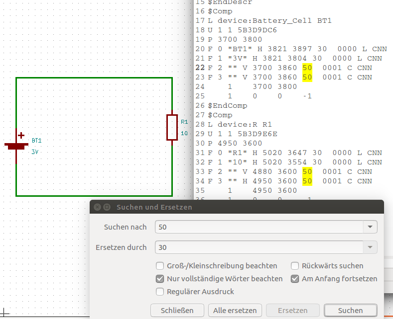

ich habe mit KiCad einen etwas umfangreicheren Schaltplan erstellt und
möchte den in einer Studienarbeit einbringen.
Da ich den Schaltplan etwas "zusammenrücken" musste, liegen nun
zahlreiche Bezeichner und Werte quer übereinander und können nicht mehr
gelesen werden.
Gibt es eine Möglichkeit, alle Beschriftungen auf einmal von aktuell
0,05 inch auf z.B. 0,03 inch zu verkleinern?
Mit Dank
Schmidt
Gast #5476530
Ist mir zumindest nicht bekannt.
Ich würde die *.sch Datei im Texteditor öffnen und mit
"Suchen und Ersetzen" die 50 gegen eine 30 bei jedem Bauteil tauschen,
wenn die Zeile mit "F 0 ..." und "F 1 ..." anfängt.
Klingt nach viel Arbeit, ist aber machbar.
Sicherungskopie nicht vergessen.
