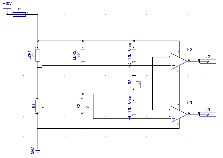

Hallo Leute,
ich habe die Schaltung so wie im Anhang aufgebaut und möchte an den OPVs
eine 5V ausgangsspannung haben, sobald der positive Eingang höher ist
als der negative.
Ich habe dafür den LM393 ausgewählt, weil dieser ein einfacher
Komparator ist. Dieser liefert mit aber eine Spannung von ca. 1-2V was
zu gering ist.
Laut meines Dozenten ist die Schaltung an sich gut und sollte so
Funktionieren, aber der Operationsverstärker ist der falsche weil dieser
eine zu geringe Spannung ausgiebt.
Nun zu meiner Frage:
Ist es wirklich der Falsche OP oder ist ein Fehler in meiner Schaltung?
Und bitte nicht nur eine einfache Ja Nein antwort, sondern mit etwas
mehr Information was und warum falsch ist.
Vielen Dank schonmal im Vorraus

Warum hast du 4 und 7 der opamps miteinander verbunden??
von Alexander M. (periz)
Ich hab die jetzt so gezeichnet, weil der LM393 ein IC mit zwei
Komparatoren ist und dieser IC nur eine Spannungsversorgung hat.
von karadur (Gast)
Der Komparator hat open-Kollektor Ausgänge. Da fehlt ein
Pullup-Widerstand am Ausgang.
von Achim S. (Gast)
> zu gering ist.
Der LM393 hat einen Open Kollektor Ausgang. Er kann den low-Pegel am
Ausgang sauber treiben. Aber wenn er auf High-Pegel gehen soll wird der
Ausgang einfach hochohmig. Du musst dann durch die externe Beschaltung
dafür sorgen, dass der gewünschte High-Pegel erreicht wird
(normalerweise indem du einen Pull-Up Widerstand gegen deine 5V
Versorgung anschließt).
Zeichne es trotzdem richtig. Du hast das Symbol eines Einfach-OPVs
benutzt um einen Doppelkomparator zu beschreiben (und dann noch die
Versorgungsanschlüsse falsch verbunden). Da ist es vorprogrammiert, dass
es später im realen Aufbau zu Fehlern kommt.

von Michael B. (laberkopp)
> Funktionieren
Dein Dozent ist schlecht.
Mehr als das. Wenn man sich das vermutete Problem vorstellt, ist es wohl
die völlig falsche Lösung. Aber über das Problem welches die Schaltung
lösen soll erfährt man NATÜRLICH nichts, ist ja alles vom Mossad und
streng geheim, ausserdem macht es Arbeit eine Zeile dazu zu schreiben.
Du kannst davon ausgehen, daß F1 niemals auslöst.
Wenn du 5V liefern willst, kannst du nicht 10V reinstecken und hoffen
daß nur 5V ankommen, Prinzip Spannungsteiler, 2 OpAmps in Reihe mit
ihrer Versorgung, argh.
Ein LM393 kann durchaus 5V liefern wenn er mit 10V versorgt wird, weil
sein Ausgang ein open collector Ausgang ist. Aber dazu muss ein pull up
an 5V gehen, und die 5V hast du nicht in deiner Schaltung.
von Achim S. (Gast)
> wie der Pullup Widerstand da rein muss?
Der Pull-Widerstand ist einfach ein Widerstand vom Ausgang des
Komparators nach 5V. Wenn du 5V Pegel erzeugen willst, brauchst du auch
eine 5V Versorgung (oder du musst dir eine erzeugen).
Die Größe des Pullup-Widerstands richtet sich danach, wie schnell dein
Komparator schalten können muss und welche Last der Komparator treiben
muss. Da die Eingangssignale vom LDR wohl eher langsam variieren, sollte
so etwas wie ein 5kOhm Widerstand passen, die Last am Ausgang muss dann
aber halbwegs hochohmig sein.
> wie ich was zeichnen
> soll
Suche ein Schaltsymbol mit richtiger Pinbelegung (Pin 8 für die positive
Versorung, Pin 7 als Ausgang, .....). Schließe alle positiven
Versorgungspins an die positive Versorgung an. Schließe alle
Masseverbindungen an Masse an.
Oder: nutze ein Schaltsymbol, das gar keine Pinnummern zeigt. Dann wird
derjenige, der es hinterher aufbaut, nicht durch falsche Pinnummern
irregeleitet und er weiß, dass er selbst die richtigen Pinnummern klären
muss.
Danke für die vielen Antworten.
Geheim ist es natürlich nicht, es geht um die Ausrichtung einer
Solaranlage. also sobald das Licht auf den einen LDR trifft, sinkt sein
Widerstand und die Spannung an dem jeweiligen Poti steigt an. Soviel zur
Theorie dahinter.
Wie ich das jetzt verstehe sind die OPs im IC parallel geschaltet und
nicht in Reihe, richtig?
Daher muss ich die Spannungsversorgung auf 5V runter setzen und an den
jeweiligen Ausgängen der OPs einen Pull-Up Widerstand gegen die 5V
setzen, richtig?
Wie berechne ich den Pull-Up Widerstand? Muss ich überhaupt darauf
achten wie groß dieser ist oder reicht es aus einen belibigen zu wählen,
da ja nur über diesen Widerstand die Spannung abfällt.
Sie merken ich habe nicht besonders viel Ahnung von dieser ganzen
Thematik und brauche etwas hilfe.
