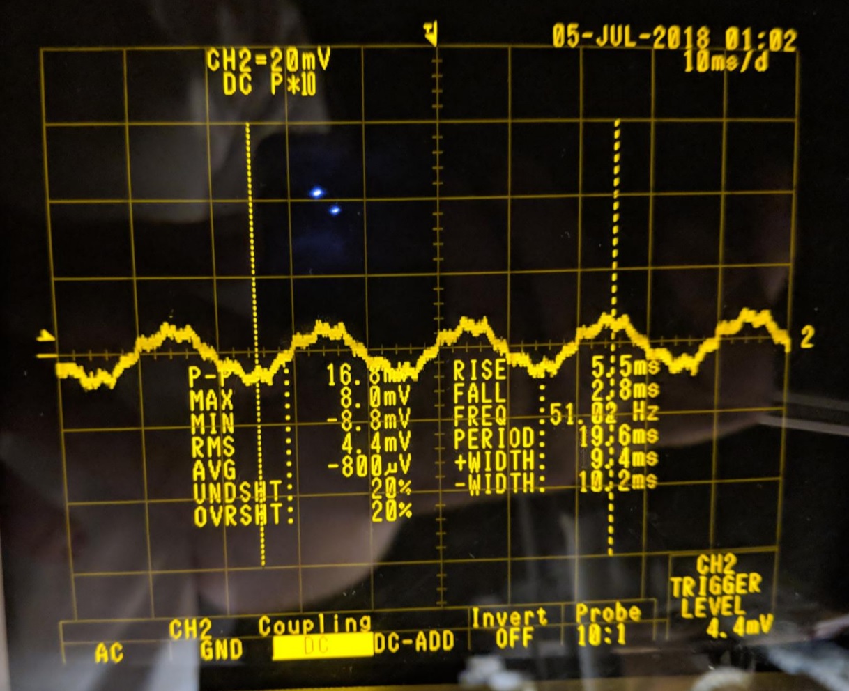

Hallo Leute,
ich habe mich das erste mal mit Oszilloskopen beschäftigt und ein altes
Yokogawa Oszi aus dem Keller geholt...
Ich würde gerne den Spannungsabfall an einem Widerstand zeitlich
dokumentieren / auswerten (Strommessung). Leider bekomme ich bei einer
Volt-Einstellung von 20mV/d ein solides Grundrauschen auf mein
Display... Ohne Strom auf der Schaltung habe ich bereits 40mV party auf
meiner Messung...
Also nochmal auf Anfang.
Nach meinem Verständnis sollte es eine gerade Linie ohne
Spannungsverlauf geben, wenn ich Referenz-Ground und die Tasterspitze
miteinander verbinde -oder? Leider habe ich dazu im Internet nichts
finden können....
Wenn ich dann die Zeitachse auf 10ms/d und den trigger auf 4.4mV stelle,
bekomme ich ein stehendes Bild mit einer relativ schönen Sinuskurve mit
einem P-P Wert von 16mV und einer Wiederholungsfrequenz von ca. 50 Hz...
Anbei mal ein Foto davon...
Eine Messung gegen den Kalibrierungspol gibt eine eigentlich saubere
Rechteckschwingung.... - allerdings bei 200mV und 200uS/d - Trigger bei
0mV
Muss diese Rechteckschwingung absolut sauber sein? (Kein flackern und
keine runden Ecken wenn man an die Grenzen der Amplitude geht?)
Viele Grüße,
S.
Ja, gerade Linie ohne Störungen. Wenn das nicht der Fall ist, ist
entweder dein Tastkopf im Eimer, die Masse nicht richtig angeschlossen
oder das Oszi hat ein Problem. Viel Oszis haben AC/DC/GND Schalter am
Eingang. Auf GND sollte es ebenfalls eine gerade Linie geben.
Bei deinem Kellerfund schadet es sicher nicht, die Schalter und Regler
erstmal wieder zu reinigen und zu betätigen, damit die Kontakte wieder
richtig kontakten.

Das ist kein Rauschen, sondern Netzbrumm.
Wenn nichts (!) am Eingang des Scope angeschlossen ist (oder der
Eingangswähler auf GND steht), sollte das bis auf echtes Rauschen
(Bruchteile eines mV) weg sein.
Falls nicht, hat dein Scope ein Problem

Wenn man, wie der Fragesteller, aber die Probe mit der Masse eines
anderen Gerätes verbindet, dann kann man da schon Netzbrumm sehen.
Verbinde auch die Masse des Oszilloskops mit der Masse der Schaltung an
der die Messspitze der Probe angeschlossen wird.

Herzlichen Dank für eure Antworten!
Das Oszi an einer anderen Phasenleitung mit Erdung gegen eine Heizung
verbunden.
In GND Stellung 5mV "brummen".
IN DC/AC Stellung ca. 16mV "brummen".
Alles mögliche probiert.
GND der Steckdose gegen Heizung,
GND des Tasters gegen Heizung,
GND des Scopes gegen Heizung
Unverändert.
Letzte Frage: Alle Taster abgezogen (Freie BNC Kontakte) - müsste dann
GND definitiv eine klare 0-linie anzeigen? Will nur meine Taster als
Fehler ausschließen..... (grade die Antworten nochmal gelesen - und wenn
ich das richtig verstanden habe nachtmix, meinst du mit nichts(!) genau
das.... oder?)
Viele Grüße und DANKE,
S.

Daran wird es auch nicht liegen.
Wenn du den GND-Clip des Tastkopfes mit der Spitze verbindest, dann kann
bei einem etwas längeren GND-Clip in dem empfindlichsten Bereich schon
Netzbrumm eingefangen werden.
Verbinde mal mit einem ganz kurzen Stück Draht die TK-Spitze (den
Klemmkontakt abgezogen) mit dem dann freiliegenden GND-Ring neben dieser
Spitze.
Wenn dann noch immer was da ist, dann ist der TK kaputt oder z.B.
BNC-Buchse oder -Stecker korrodiert.

Ändert sich was, wenn du zusätzlich mit dem Finger an die Spitze fasst?

Tastkopf-GND Verbindung ist 10cm lang. Testweise mit 2cm probiert -
keine Änderung
> Die Antwort lautet zwar "Ja", aber siehe oben.
nein.
Danke allen! Werde mir ein neues Oszi holen - dann gibts hoffentlich
kein Grundrauschen mehr...

Gut, dann ist der TK wohl soweit außen vor.
Es wurde ja vermutet:
hskrvvkelbk schrieb:
> Da brummt wohl schon die Spannungsversorgung im Oszi.
also z.B. von eingetrockneten Elkos in der Stromversorgung - könnte auch
eine Ursache sein.
Aber, wenn du ein neues bekommen kannst, nimm dies :-).
