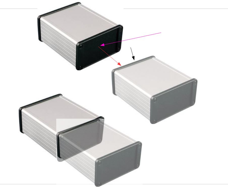

Ich bin auf der Suche nach einem Steckverbinder(system) mit dem ich zwei
Gehäuse, wie auf dem Bild zu sehen, zusammenstecken kann.
max. 20V 1A, Stecker/Buchsen sollten für Platinenmontage sein. 5 Pins.
Die Spannung kommt aus dem hinteren Gerät, (Rosa Pfeil) dort kann der
Stecker/Bucchse herausragen (keine einzelnen Pins) - die Gegenseite
(schwarzer Pfeil) sollte nicht herausragen.
Grundsätzlich würde auch Sub-D gehen, aber ist mir etwas zu filigran.
Sollte eigentlich fest zusammenschnappen, ohne weitere Arretierungen.
Hat jemand einen was in der Richtung (wünsch dir was) schon gemacht?
Danke :)

Mal so als Gedanke zum "zusammenschnappen":
Der Steckverbinder an sich sollte (darf) nicht den Kraftschluss der
Gehäuse leisten, das muss anders gelöst werden sonst wackelt der Schwanz
mit dem Hund :)
Dann kann auch jeder beliebige Steckverbinder genommen werden, auch der
D-Sub9 oder M12 8polig.
Wenn es aber dann doch so gewünscht wird wie es nicht soll benötigtst Du
für eine langlebige sichere Steckverbindung gute teure mechnaisch starke
Verbinder. Und die sind nicht billig. Wir reden da über z.B. sowas:

Phoenix Contact hat ein System um Tragschienengehäuse zu verbinden.
Gibt es auch bei anderen Herstellern.

> Müssen die Gehäuse, wie auf dem Bild, bündig aneinander liegen,
> wenn sie
> verrastet sind?
Wäre gut, aber kein muss - bin im Moment noch am Ideen sammeln.

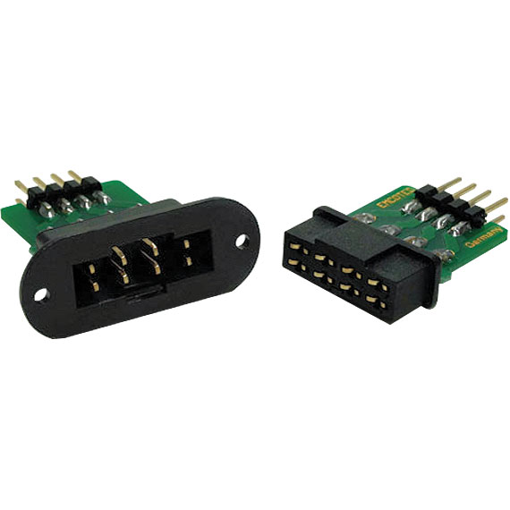

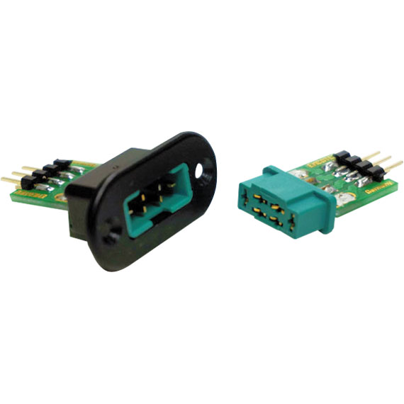

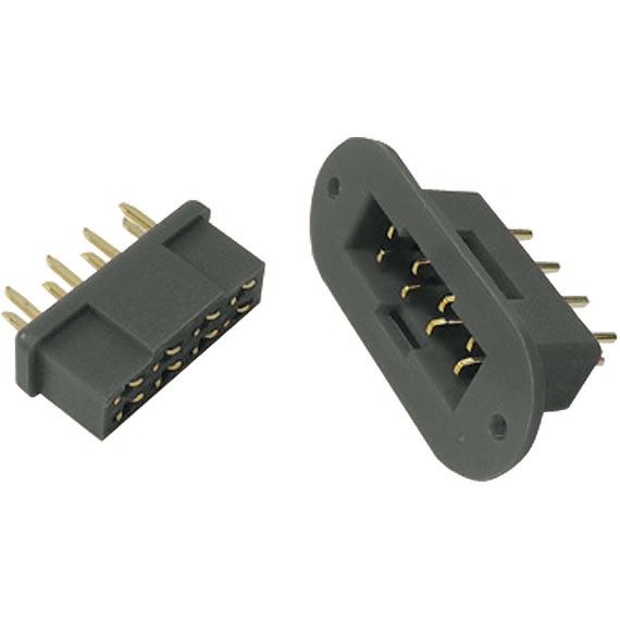

Die Modellbauer haben was nettes, "Tragflächenstecker" ... hab je einen
3D Drucker zur Verfügung, vielleicht kann ich die Seitenteile "Lego"
mäsig ausführen ...

Na wenn du einen 3D Drucker zur Verfügung hast, wieso machst du dann
nicht die Verrastung über das Gehäuse, indem du dir die "Kappen" für das
Gehäuse mit Rasthaken o.Ä. ausdruckst? Wäre das nicht deutlich einfacher
und stabiler zu lösen?

Weil ich den Wald vor Bäumen nicht gesehen habe ;)
