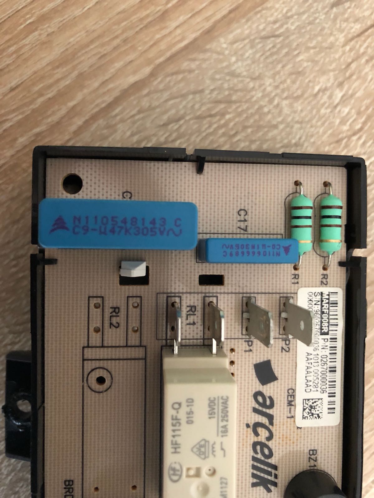

Moin,
hab hier ein Beko Timermodul aus einem Ofen. Das Ding piepst nur noch,
also mal ausgebaut und gemessen. Alle Kondis haben an Kapazität
verloren, die Beschriftung ist allerdings etwas merkwürdig. Keine VDE
Zeichen oder ähnliches drauf..
C1 links, bedeuten die 47k also 4700 nF also 4,7 µF oder 47 µF?
C17 ist mit 1n beschriftet oder µ1, also 1µF?
Jeweils 305V AC, laut Logo müsste Epcos der Hersteller sein.
Vielen Dank.

alter hase schrieb:
> 47K bedeutet 47 nF...
Selbst wenn da 47K stehen würde, dann würde es 47 pF mit 10% Toleranz
bedeuten.
Möchte gern wissen, was "alter hase" schon alles hochgejagt hat.
Find ich echt Mist anderen solche Falschinformationen zu geben. Hier
fragen Laien.
> verloren,
Im ausgelöteten Zustand? Bzw. zumindest, wenn noch in der Schaltung,
keine anderen störenden Bauteile im Wege?
Steht meistens an der Seite. Nix dort zu sehen?
