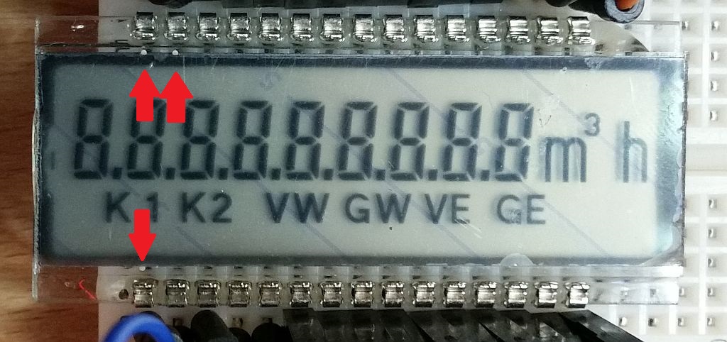

Gast #5479098
LCD newbee schrieb:
> kann man ohne Datenblatt den multiplex Faktor eines segmentierten LCDs
> irgend wie bestimmen?
Eine grobe Orientierung sind diese Punkte, siehe Bild. Ansonsten könnte
man das auch mit einer symmetrischen positiven Rechteckspannung, (also
zwischen 0..5V mit ca. 30 .. 100 Hz) die man einmal pur und einmal um
180° phasenverschoben vorliegen hat, durchtesten.
http://stepp-ke.de/2013/03/24/lcd-tester/
http://awawa.hariko.com/avr_lcd_drive_en.html
#5479106

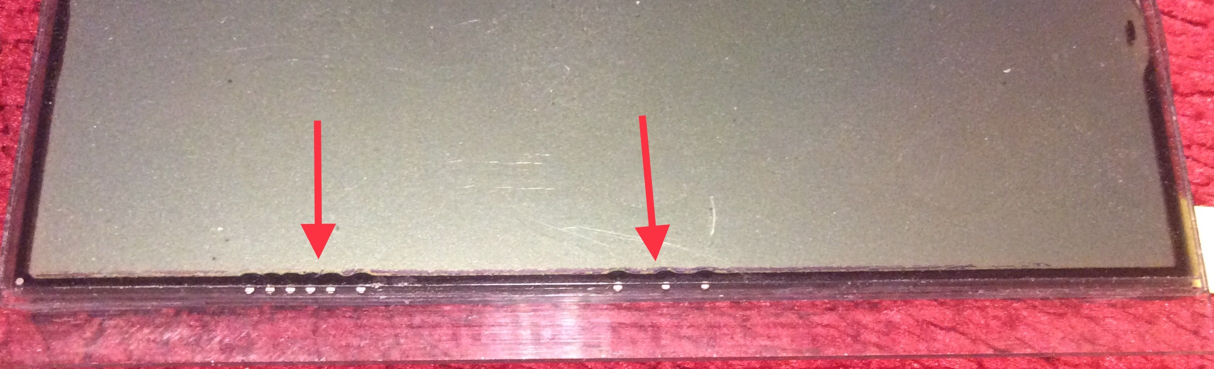

Gast #5481283
Ja. Google hat es ja schon mit Bild gezeigt. Also, die Segmente sind auf
dem einen Glas, die Commons auf dem anderen Glas. Also suche nach den
kleinen Metallkügelchen, die die Verbindung zwischen den Anschlüssen und
den 1..4 Commons herstellen. Mehr Commons als Kügelchen gibt's nicht,
aber bei manchen LCD's gibt's mehr Kügelchen als Commons, da wurde dann
eben ein Common auf mehrere Anschlüsse gelegt, weil sonst das Layout auf
dem Glas nicht geklappt hätte.
W.S.
