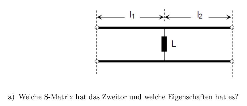

Streumatrix für Zweitor mit Spule aufstellen.
OP #5478999
Hallo liebes Forum,
die Prüfungszeit naht und der Umstieg von der NF in die HF Welt fällt
mir noch ein bischen schwer. Für obige Aufgabe fehlt mir z.B. jeder
Ansatz, sodass ich für Hilfestellung dankbar wäre.
Beste Grüße,
Andreas

Das Problem ist dass ich nicht weiß wie der Signalflussgraph zu einem
Zweitor das aus einer einzigen Impedanz besteht (wie oben wenn man sich
die Leitungen wegdenkt) aussehen soll. Mein Prof hat gemeint wir würden
das in der Prüfung auslassen, aber trotzdem will ichs verstehen. Ich
wäre also wirklich froh wenn mir hier jemand weiterhelfen könnte.
OP #5479876
EMU schrieb:
> Pozar? dann schau mal auf S185 dort findest Du ABCD Parameter, die sich
> in S-Parameter leicht umrechnen lassen S187
Vielen dank für den Hinweis, letztendlich geht es aber auch direkt über
Netzwerkanalyse und die Definition der s-Parameter. Diese Folie enthält
alles was man braucht.
https://www.slideshare.net/simenli/ch3-1-49340699
Für alle Suchenden: Die s-Matrix für das Zweitor bestehend aus reiner
Querimpedanz / Queradmittanz also ohne Leitungen sieht aus wie im
Anhang. Eine Herleitung ist in den Folien zu finden.

Und wofür hat der Aufgabensteller dann die Leitungslängen
vorgesehen / eingetragen?

Hallo Foristen,
es tauchen öfter Fragen nach zusammengesetzten Streuparametern auf. Die
Lösung erreicht man z.B. in dem man die Schaltung auf dem Papier in die
kleinsten "Einzelteile" zerlegt (hier Eingangsleitung, Spule,
Ausgangsleitung, also 3 Teilchen).
Dann nimmt man sich Pozar, Buch kenne ich nicht, nur die Person
persönlich, oder z.B. Schiek oder ein anderes gutes Buch, das die
Umrechnung der ABCD-Matrix in S-Parameter beschreibt und stellt die
Matrizen und Gleichungen zur Umwandlung auf.
Schließlich rechnet man die Gleichungen in der komplexen Zahlenebene
aus.
