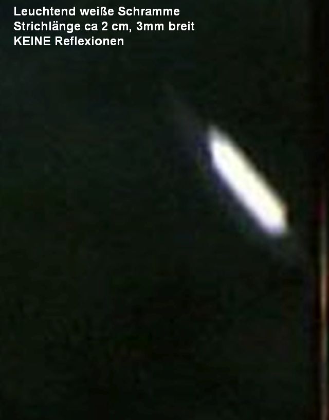

hab eine Frage an die Restauratoren unter Euch:
Problem: Ein immerweißer 2cm-Strich am rechten Bildschirmrand stört die
Optik -
Lage: Etwas oberhalb der Randmitte rechts in Richtung Nordwest ~ auf 2cm
Breite
Wärs ein älteres Gerät mit Elektronenbeschleuniger würde ich kurz am
Bildbreitenregler drehen und die Sache wär gelöst.
Aber wie kaschiere ich den Strich?
Idee #1 - Ich überlegte erst, 2cm Rand komplett mit schwarzem Klebeband
abzudecken, aber womit?
Bei PVC-Band schmiert der Kleber bei Wärme aus, was nehmen da die
Profis?
Idee #2 - nur den tiefen Kratzer farbig kaschieren. Nach dem Zappen
durchs Fernsehprogrmm fand ich graublau passend - sowohl zu Himmelblau
als auch zu dunkleren Inhalten. Aber was nehmen - Lack, Nagellach,
graues Tipp-Ex,  hätte noch grauen Lack für Voranstriche da...
Wie kaschieren Restauratoren solche Schäden  - bzw. was könnte
funktionieren?
Nebenfrage #3 - Was ist das für Material was da weiß unterm Bildschirm
schimmert?

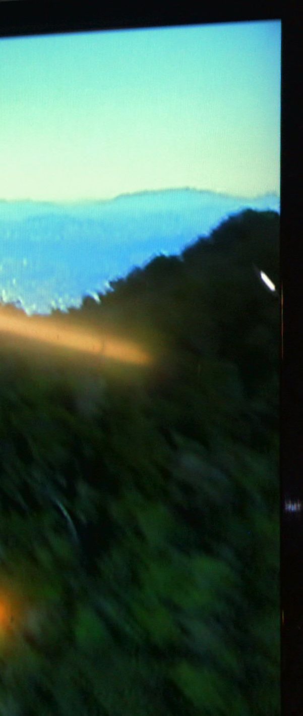

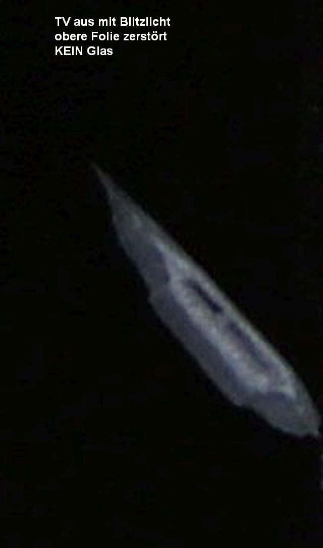

von Alex G. (dragongamer)
von sarox (Gast)
Der Strich ist leider unabhängig vom Bildinhalt immer grell hellweiß.
das schwarze Detailfoto ist mit Blitzlicht - ohne Anstrahlung
/ausgeschaltet fällts kaum auf.
Hab schmale Tesastreifen mit verschiedenen Marker angemalt und mich
durch die Programme gezapt.
Fazit - Jede Farbe fällt weniger auf als hellweiß, bei bewegten Inhalten
(Filmen) störts gar nicht, hab noch einige braune Tupfer und werds
vermutlich asphaltgrau machen
von Teo D. (teoderix)
Oh man. Weiß erscheint er dir, durch die Lichtbrechung an den Millionen
Bruchkanten. Du musst dem Licht nur wieder einen möglichst geraden Weg
durch die Plaste schaffen. Ich würde ja zum testen mal mit Vaseline
zuschmieren empfehlen, nur dann is essig mit auffüllen mit Lack.

von Sa Rox (Gast)
[Nachtrag Bilddetails]
Mittlerweile gut gelöst mit dem darübergeklebten Tesastreifen und
Farbtupfer, das fällt kaum noch auf.
Danke für alle Tipps.

von Roland P. (pram)
Also wenn der Polarisationsfilter weggekratzt ist, bis zum Glas (sieht
man leider auf dem Foto nicht)
https://de.wikipedia.org/wiki/Fl%C3%BCssigkristallanzeige#/media/File:Dstn1.png
dann hat das nix mit Lichtbrechung zu tun, dann ist der Filter einfach
weg und das LCD erscheint weiß an dieser Stelle.
Was dann in der Tat funktionieren könnte, mit einem Skalpell 8-) ein
sauberes Loch rein schneiden (um eine saubere Kante am Kratzer zu haben)
und einen passenden "Flicken" rein kleben.
Die Polarisationsfilter dafür kannst von einem alten LCD schlachten oder
auch kaufen.

von Wolfgang (Gast)
Old P. schrieb:
> Ok, da gehe ich mit. Es ist aber keinesfalls irgendeine helle Folie da
> drunter.
Das ist die Hintergrundbeleuchtung des LCD. Weil die zweite
Polarisationsfolie auf der Frontseite verletzt ist, kommt die unabhängig
vom Bildinhalt ,i.e. von der Ausrichtung der Flüssigkristalle, durch.
Betrachtet durch ein Polfilter mit der richtigen Ausrichtung sollte der
Fleck unsichtbar sein.

Roland P. schrieb:
> @Theor Du würdest den ganzen Polarisationsfilter wechseln? Dürfte
> schwierig sein, so einen großen Filter zu bekommen. Und er muss dann
> auch noch vom Winkel her passen.
Hm. Frag mich mal, wenn ich ein Bier intus habe. :-)
Ich denke, das ist so oder so nicht einfach und braucht vermutlich sogar
einige Erfahrung. Egal, ob man da nun ein sauberes Loch reinschneidet,
in das der Flicken genau passt oder alles neu macht.
Naja. Ohne Bier, würde ich vermutlich zuerst die erste Methode
versuchen. Einfach die Folie drauflegen, solange drehen bis es passt und
dann mit sehr scharfem Skalpell schneiden. (Ist das wirklich immer
Glas hinter der Folie?)
Aber wegen der Beschaffung kann man ja mal bei dem Shop fragen, der
hinter Deinem Amazon-Link steckt. Vielleicht schneiden die ja von der
grossen Rolle.
Theor schrieb:
> Ist das wirklich immer Glas hinter der Folie?
Ja, aber ziemlich dünn. Bei einem 47"-Display wird es etwas dicker sein
als bei einem Smartphone, aber die Stärke einer Fensterscheibe (ca. 3mm)
erreicht es lange noch nicht. Solange Du die Operation nicht mit
ausgebautem und zerlegten Display machst, so daß Du das Glas flächig auf
einer Unterlage aufsetzen kannst, musst Du mit Druckbelastungen sehr
vorsichtig sein.
Pass auf die Ecken auf, da brechen sehr schnell kleine Stücke ab.
Dem Display macht das vorerst nichts. Sollte aber so ein Krümel im
Rahmen hängen bleiben, machts beim zusammensetzen Knack.....
von Theoretiker (Gast)
Rufus Τ. F. schrieb:
> Solange Du die Operation nicht mit ausgebautem und zerlegten Display
> machst, so daß Du das Glas flächig auf einer Unterlage aufsetzen kannst,
> musst Du mit Druckbelastungen sehr vorsichtig sein.
Druck ist Kraft pro Fläche. Die Scheibe verteilt die Kraft auf eine
Fläche, d.h. unabhängig vom Druck kommt es für die Scheibe im
wesentlichen auf die Kraft an. Die Kerbwirkung auf die Folie durch das
Messer hängt aber vom Druck ab.
Kurz: Das Messer muss scharf sein, damit die Fläche klein bleibt, um mit
der vom Glas her tolerierbaren Kraft einen ausreichenden Druck zum
Schneiden zu erzeugen.
von Sa R. (sarox)
Schneid Du Deine Problemgläser weiter mit einemm Messer - ich habe meins
doch schon gelöst - also WTF?
von Karl (liebtmm)
MM schrieb:
> Gehe ins Kino und hole für 1 € eine 3D-Brille. Dann davor halten, drehen
> und probieren ob es unsichtbarer wird. Wenn ja - draufpappen (passend
> geschnittene Polarisationsfolie, nicht die ganze Brille).
Ich weiß, Threadleiche, aber ich kam nicht drum herum mir einen Account
zu machen, um MM zu sagen, dass ich ihn/sie für diesen Hinweis mit
ganzem Herzen liebe.
Mein TV bedeutet mir sehr viel, und ich hätte aktuell kein Geld um die
dicke Schramme reparieren zu lassen. Hat mich tagelang fertig gemacht.
Dein Tipp mit der 3D-Brille hat mich, da vorhanden, 0€ gekostet und der
extreme Störfaktor ist nun deutlich weniger schlimm.
Vielen, vielen Dank!!!1einself
