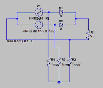

Leistungstheorie Strangströme berechnen
Gast #5480200
Hallo
Bei folgender Aufgabe soll die Zeitfunktion des kollektiven
Strangstromes berechnet werden. Die Quellen sind 2 Sinussignale um
jeweils 180° zueinander verschoben. Ich komme aber nicht drauf, wie man
das angeben soll. Der kollektive Strangstrom ist bei uns definiert als
Isigma(t) = sqrt(i1^2+i2^2+i3^2) aber wie gebe ich hier i1 oder i2 an?
Ich hätte gedacht i1 = Uspitze/R*sin(wt) und i2=-Uspitze/R*sin(wt) aber
die Dioden schneiden den Sinussignalen doch jeweils einen Buckel ab...
Das ist doch dann kein Sinus mehr? Ich glaub ich hab irgendwo einen
Denkfehler... Wie kommt man auf die Strangströme?
Gast #5480609
elektro schrieb:
> Durch die 180 grad phasenverschiebung sieht der Ausgangsstrom
> genauso aus wie der eines "normalen" Brückengleichrichters. Daher ist
> der Strom einfach i(t)=|sin(w*t)|
Das ist mir schon klar, wie siehts aber mit den Strangströmen i1 und i2
aus?  Die Musterlösung sagt uspitze/R*sin(wt)=i1 was ich nicht
nachvollziehen kann... Die Diode sorgt doch dafür,  dass ich keinen
reinen Sinus mehr habe?
