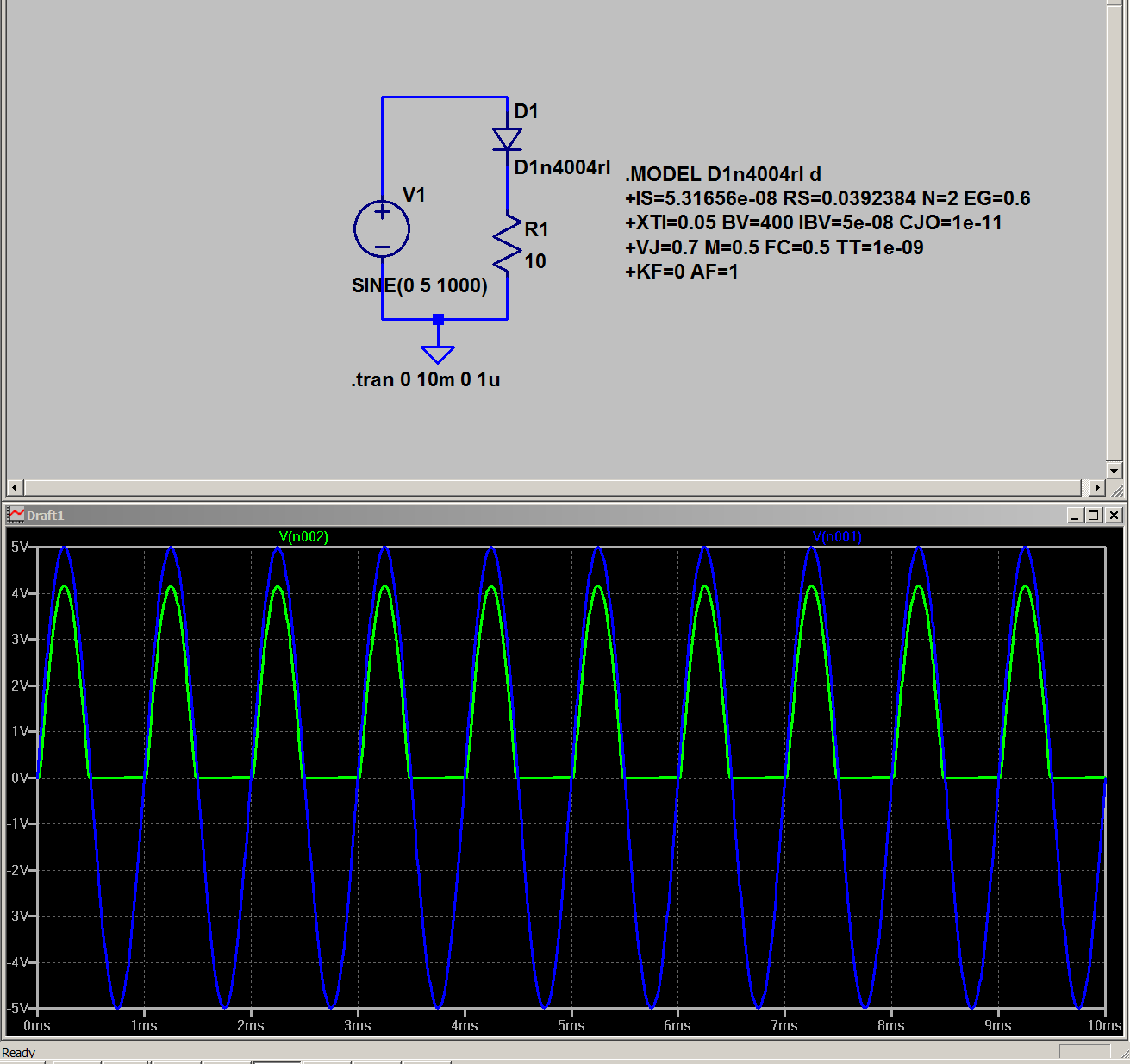

Ich versuche gerade ein Bauteil in LT-Spice in die Bibliothek mit
aufzunehmen.
Das funktioniert soweit, aber wenn ich simuliere, bekomme ich dann ein
anderes Ergebnis.

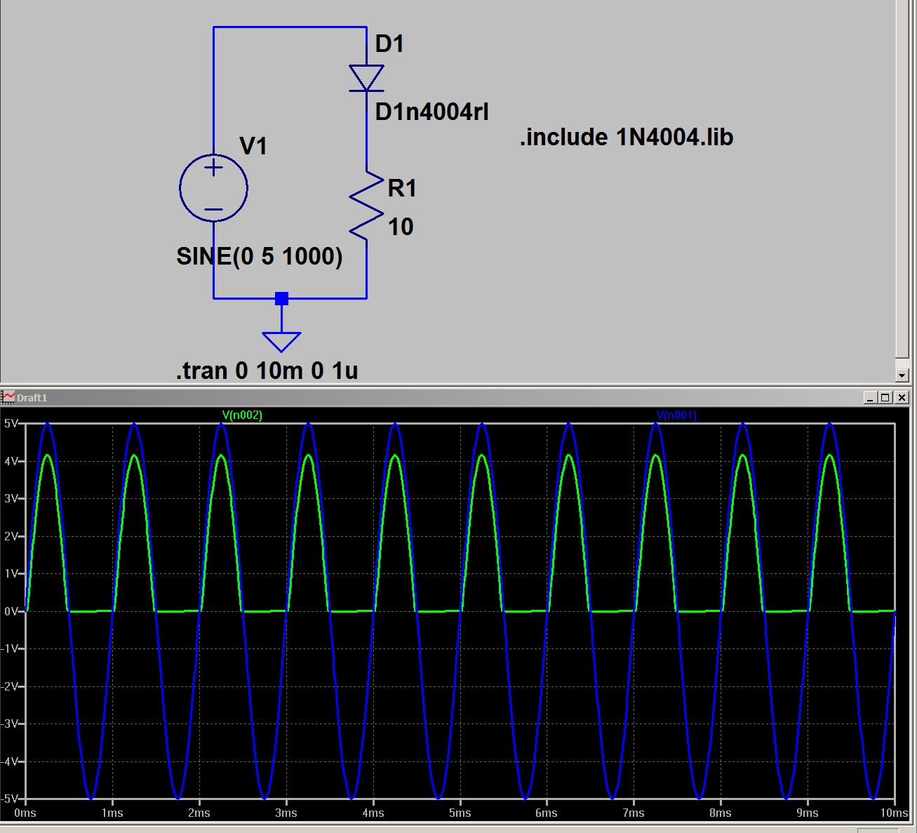

1. speichere ich die lib-datei zB 1N4004.lib im sub-Ordner, benenne das
Bauteil dann so wie der Modellname D1n4004rl in der lib-Datei vorgegeben
ist.
dann noch die .include 1N4004.lib Directive
2. das lib-file direkt als Direktive
3. das Bauteil in die Bibliothek inkludiert im cmp-Ordner.

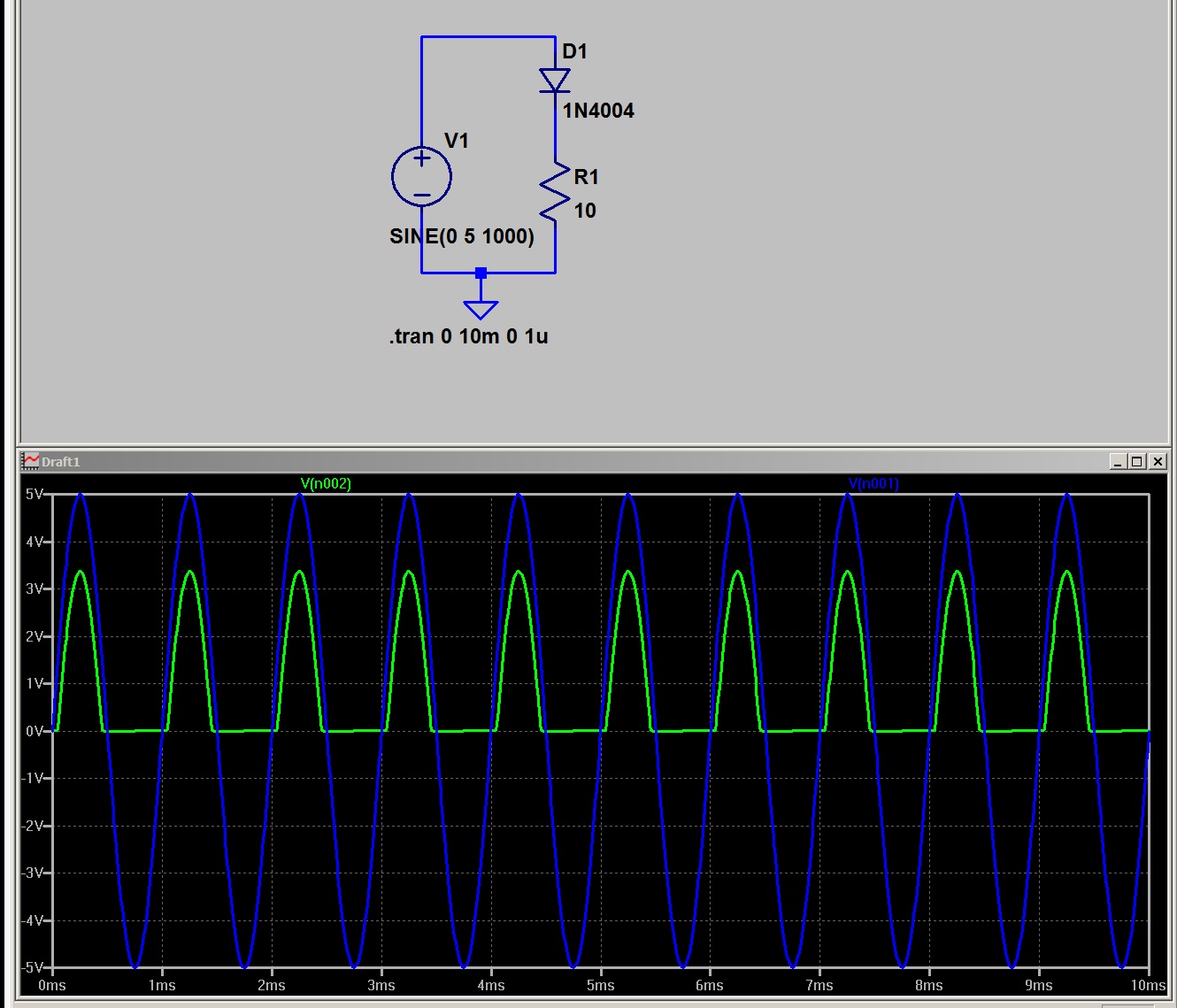

Bei 3. bekomme ich aber ein anderes Bild in der Simulation. Die
Diodenspitzenspannung ist viel kleiner..
Was ist da das Problem?
#5481103
Mach mal ganz schnell die + Zeichen in in deinem Modell in standard.dio
weg.
.model 1N4004 D(+....+....) Da sind mehrere dieser falschen + drin.
+ Zeichen dienen in SPICE dazu Zeilen aneinanderzuhängen. Den Fall hast
du aber nicht mehr da du jetzt eine Zeile hast.

Danke, hat funktioniert
