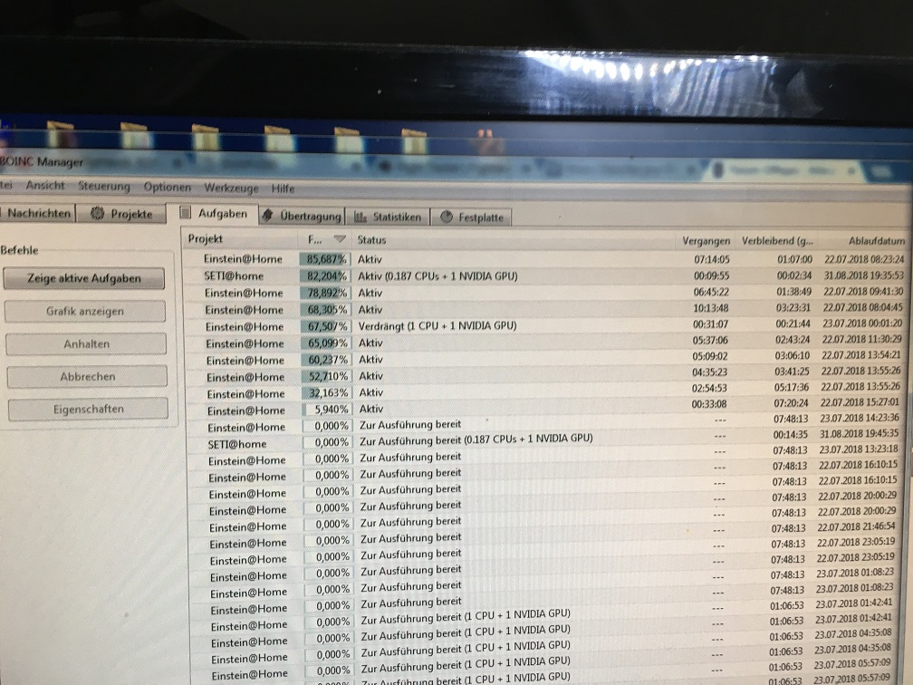

Hallo
... ich hab da mal ne "doofe" Frage.
Wo kommt der 9te Thread her.
Mein eingesetzter Intel XEON  E3-1275 v3 hat intern
4 Prozessoren, und jeweils zwei Threads.
Ich war bisher der Meinung, es laufen maximal 8 Threads.
Jetzt nach wechsel der defekten Lüfter hab ich komischerweise 9.
Wie geht das auf einmal. Zählt auf einmal die GPU als eigene CPU?
Kann mich da mal jemand schlau machen ?
Gruss Asko.

Rolf M. schrieb:
> Der zweite ist nur auf 0,187 CPUs aktiv.
hmmm, ich hätte schwören können das es früher maximal 8 waren.
Auch zusammen mit den 0,187 CPUs.
Naja, vielleicht täuscht mich meine Erinnerung so.
Das letzte mal hatte ich ca. vor einem halben Jahr nachgesehen.
Jetzt nach Lüftertausch wollte ich nachsehen ob wieder alles
wie geschmiert läuft, und da kam ich ins stutzen.
Gruss Asko
Der Taskmanager geht alles Threads durch und sagt zu jedem an, ob er
aktiv ist oder nicht. Wird zwischenzeitlich der Thread gewechselt (kann
ja jederzeit passieren), dann kann es passieren, dass zwei Threads als
aktiv gezählt werden, obwohl von beiden zu jedem Zeitpunkt nur einer
lief.
Bei 8 Hardware-Threads, 8 Rechen-Threads und einem BOINC-Manager muss
der Scheduler aktiv werden, weil es mehr lauffähige Threads gibt als
Ausführungseinheiten.
