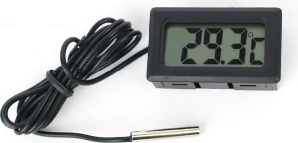

Ich hab so einen Thermometer, wo der Außensensor im Eis abgefroren und
abgebrochen ist und runtergefallen vom Dach.
Bekomm ich sowas als Einzelteil?
Was müsste ich den messen / wissen, dass ich weiß, das der Sensor auf
meinen Thermometer passt?
Ich hab genau das gleiche Thermometer übrigens nochmal.
Ich weiß, dass das Thermometer nur paar Euro kostet, aber wenn's so
einen Sensor dafür gibt, kann ich es ja reparieren.

Du könntest einen Sensor von meinem offenkundig baugleichen Thermometer
bekommen, das ich ausgesondert habe als aufgefallen ist, dass sich,
trotz unveränderter Sensortemperatur, die angezeigte Temperatur um 4
GradC änderte, als bloss das Anzeigemodul unterschiedlich warm (drinnen,
draussen, wohl so 10 GradC Temperaturunterschied) wurde.
Vergiss diesen chinesischen Billigschrott.
Der Sensor selbst scheint ein 10k NTC unbekannter Steilheit zu sein.

Von diesen Fühlern gibt es dutzende Ausführungen. Ist das Thermometer
vom großen C? Hast Du eine Bezeichnung, Bestell-Nr. etc?
Ansonsten kannst Du auch versuchen den Fühler von dem anderen
Thermometer auszubauen und, mit etwas Fleißarbeit, eine Kennlinie
erstellen. Danach kannst Du dann versuchen einen Fühler zu finden,
anhand der Studie von Datenblättern. Ja, ist etwas umständlich und auch
nicht rinfach, aber es ist ein Ansatz.
