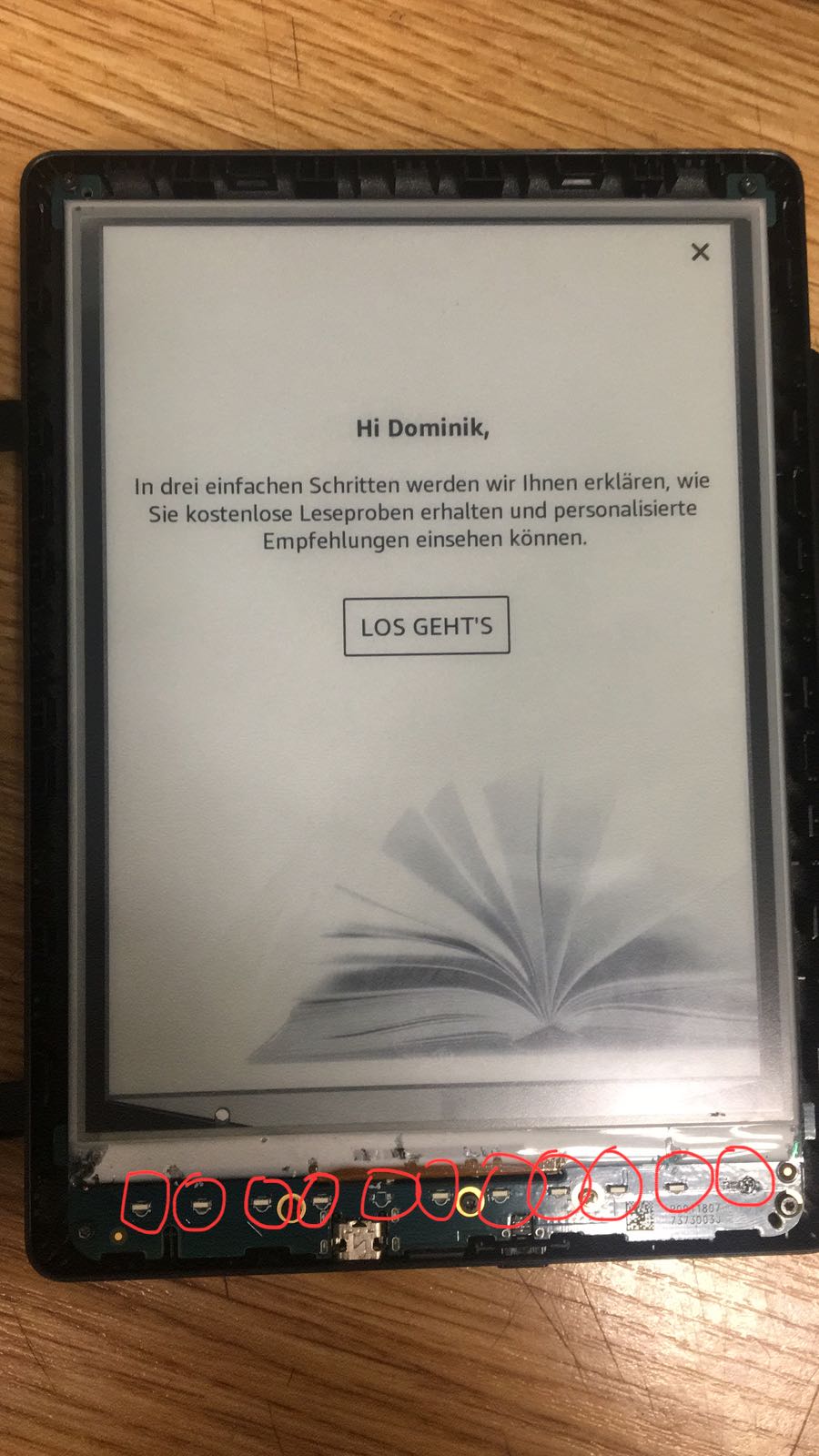

Hallo zusammen!
Ich habe vor ein paar Tagen mein Amazon Kindle für ein Projekt zerlegt.
Als ich wieder beim zusammen bauen war, ist mir aufgefallen, dass an der
Unterseite 2 Bauteile, aufgrund des Klebestreifens an der
Front-Abdeckung mit abgegangen sind.
Nun ist meine Frage was es genau für Bauteile sind. Vom Aussehen her
könnten es SMD IR LEDs sein.
Das Gerät funktioniert einwandfrei, nur rechts oben an einer Stelle
reagiert der Touch-Screen nicht mehr.
Könnte das Bauteil damit zusammenhängen?
Danke im Voraus!

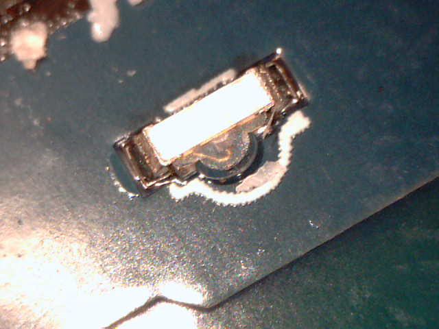

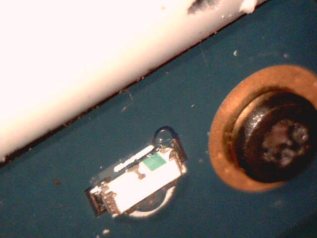

soso... schrieb:
> Nein, weil das eine keramische WLAN-Antenne sein dürfte. Wenn, dann
> sollte WLAN nicht mehr funktinieren.
Nein, das sind LEDs.
und zwar welche, die zu einer Seite abstrahlen ( SideLed ).
Wenn man genau hinschaut, sieht man den Bonddraht und den Chip.
Die Vergrößerung im Bild ist sehr hoch.
Eine keramische WLAN Antenne würde bei diesem Maßstab nicht ins Bild
passen.
