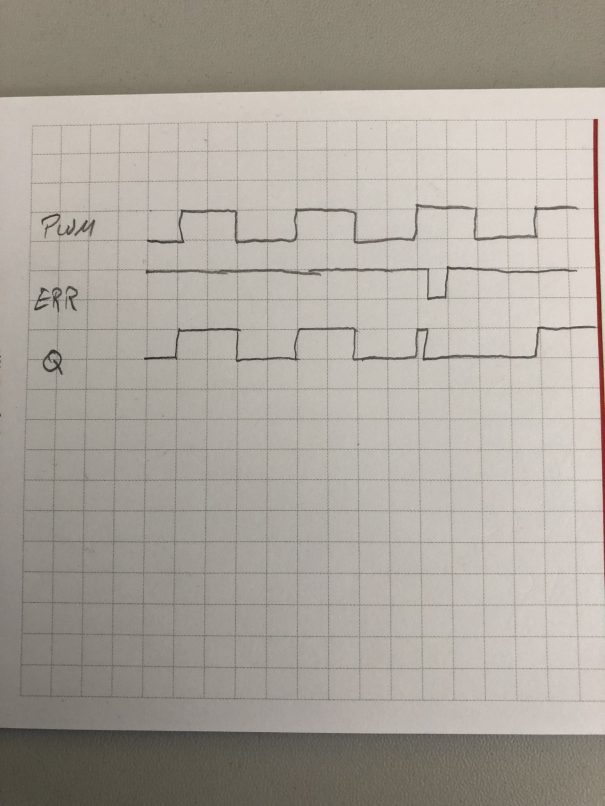

Ich suche einen digitalen Baustein, der mir die angehängte Funktion
erzeugen kann. Ich habe ein PWM Signal, welches wenn der ERR Eingang
High ist, 1:1 durchgereicht wird. Wechselt der ERR von High auf Low,
soll der Ausgang sofort auf Low gehen und erst wieder bei der nächsten
steigenden PWM-Flanke auf High gehen unter der Voraussetzung das ERR
wieder High ist. Mit den verschiedenen Flip-Flop-Typen drehe ich mich
gerade im Kreis. Ich habe es mit einem 74xx109 versucht, J-,K- und
Clockeingang auf den PWM-Kanal gelegt und den ERR auf auf den /CLR.
Zusätzlich den PWM mit einer Shottky-Diode (Kathode auf PWM) den /CLR
mit runtergezogen. Das klappt aber erwartungsgemäß auch nicht, da der
Pegel an den Eingängen nicht simultan mit dem Clock steigen darf und die
Pegel so nicht erkannt werden.
> gerade im Kreis.
Du latchst ERR in ein xx74 und verbindest CLR mit ERR, CLK mit PWM.
Wenn ERR low wird wird Q low, wenn ERR High wird wird Q mit der nächsten
Taktfanke auch wieder High. PWM und Q werden mit einem AND-Gatter
verbunden, Augang ist dann die gewünschte Funktion.

Danke für den Tip. Wenn ich meine Schaltung dahingehend verändere, den
CLR nicht über die PWM laufen zu lasse und den Ausgang mit der PWM
verunde funktioniert es auch. Auf das UND am Ausgang bin ich nicht
gekommen. Besten Dank
