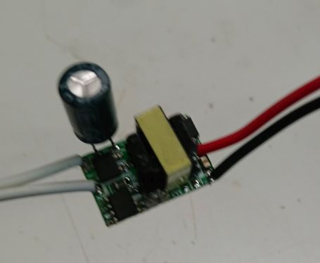

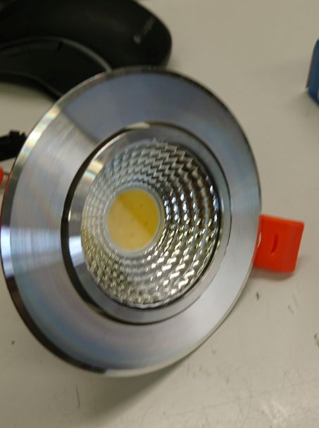

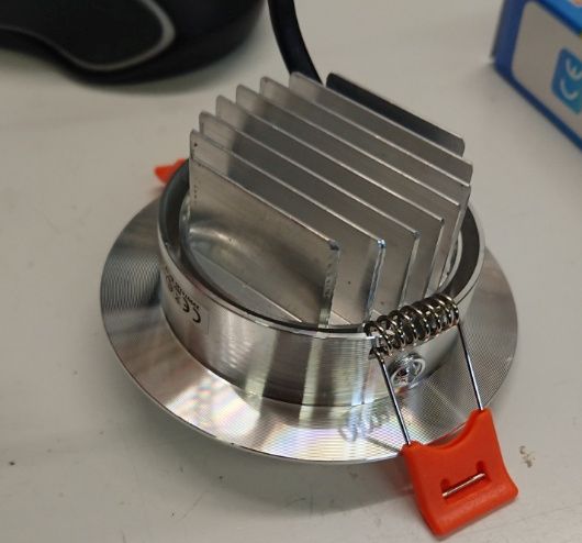

Habe billige COB-Downlights erstanden, das Stück um die 2 Euro.
Habe mal eines der beiliegenden CC-Netzteile geöffnet, war zugegeben
etwas erschrocken wie wenig drin ist.
Würdet Ihr so was in einer "Rigips"-Decke verbauen?
Oder doch lieber was von Osram?

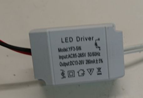

Oder kennt jemand andere gute und günstige Netzteile mit 280mA?
Eine Not-Idee wäre evtl. noch, die Alu-Gehäuse an den PE anzuschließen?
Viele Grüße
Heinz
#5483345
Heinz schrieb:
> war zugegeben etwas erschrocken wie wenig drin ist.
Ich bin eher erschrocken, wie schlechte unscharfe Bilder man mit
aktueller Kamera machen kann ohne es zu bemerken.
Immerhin erkennt man ausreichende Isolationsabstände.
Nein, da steht kein Möbelzeichen drauf, es ist also nicht zur Montage
auf brennbaren (unbekannten) Untergünden geeeignet wie alle anderen
Netzteile ohne das Zeichen ebenfalls.
