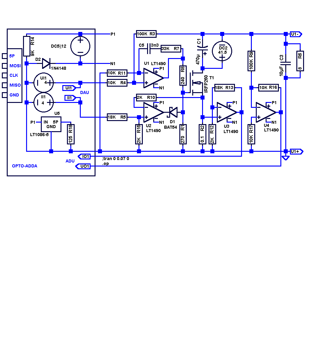

@David und Renè
So ein ähnliches Prog schreibe ich zur Zeit auch, nur auf 3 Rechner
verteilt.Labornetzteil, am PC wird Spannung und Strom eingestellt, der
sendet das per COM an einen 8051, der macht die Anzeige und Umsetzung
auf SPI an einen potentialgetrennten 8051 und der steuert AD und DA
Wandler.
@Stephan
Hatte auf arbeit heute keine Zeit, sonst hätte ich das gif gemehlt.
Mit Gruß
Pieter
von Stephan H. (stephan-)
@Pieter,
Netzteil...pc gesteuert .... geht standalone ???
Will meins umbauen, deswegen 3fach Anzeige.....
Interessant.....
Code...beeindruckend.......aber für Schüler ???
Deswegen mein 1 Voltabziehschleifenvorschlag... GEILES WORT !!!
ist für die Jungs einfacher zu verstehen....
Kein 16 Bit Wert, keine MUL....völlig EASY.
Also bis denne und guck in Deine Post,
da wartet was mit signierten 12 Bit .
