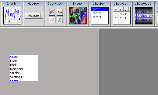

Hab mal mit dem GuiBuilder Tool das bei der Lib dabei war eine kleine
Beispiel Gui gebastelt mit ein paar Buttons und eben diesem Listwheel
Widget.
Dann die große Ernüchterung: Das ganze sieht wie in Win 3.11 aus und
nicht wie in den Videos.

Und ist es nicht in dem GuiBuilder möglich Font und Farbe von den
Widgets gleich zu setzten, oder muss man das in Source machen ? In dem
Fall frage ich mich ob es sich überhaupt lohnt den Builder zu nutzten,
oder nicht lieber gleich alles von Hand zu initialisieren?

von Harry L. (mysth)
TouchGFX wurde gerade von ST gekauft.
Evtl. gibts das demnächst für ST-User auch als Vollversion.
Bei STemWin geht das Skinning m.W. nur im Source und nicht im GUIBuilder
- bzw. da nur sehr, sehr eingeschränkt.

Ja in der Tat, das Display hat eine Auflösung von 480x272, also ganz gut
geschätzt mit den 72 Px für das Widget ;)
