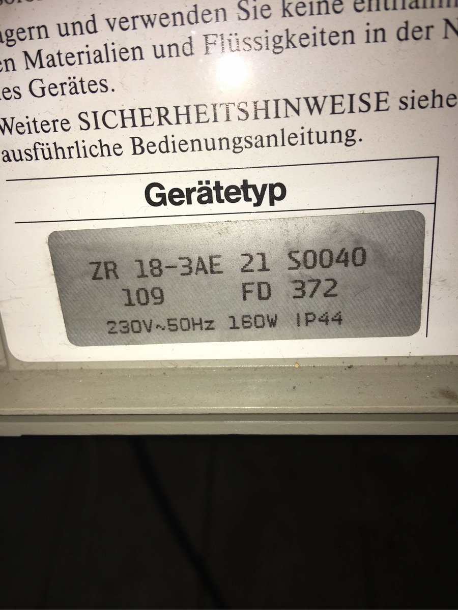

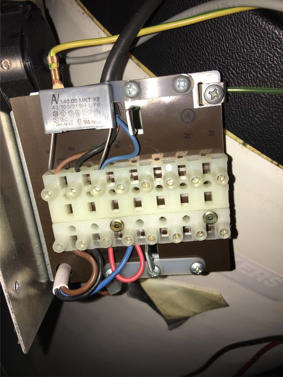

Hallo ich möchte über Funk mit ein Relais mein Warmwasser Speicher
an/aus schalten.

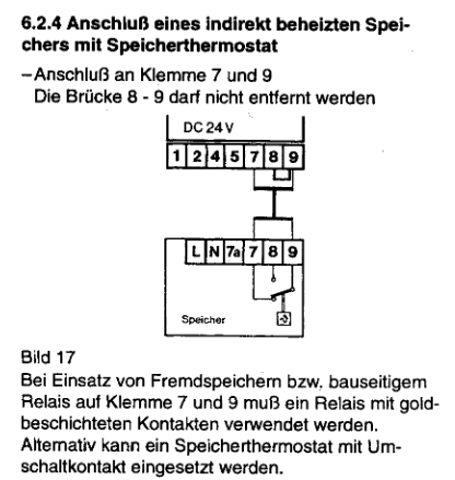

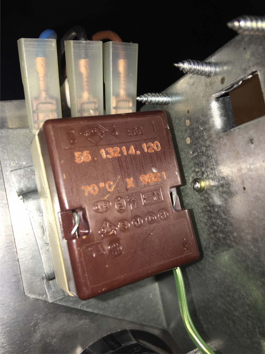

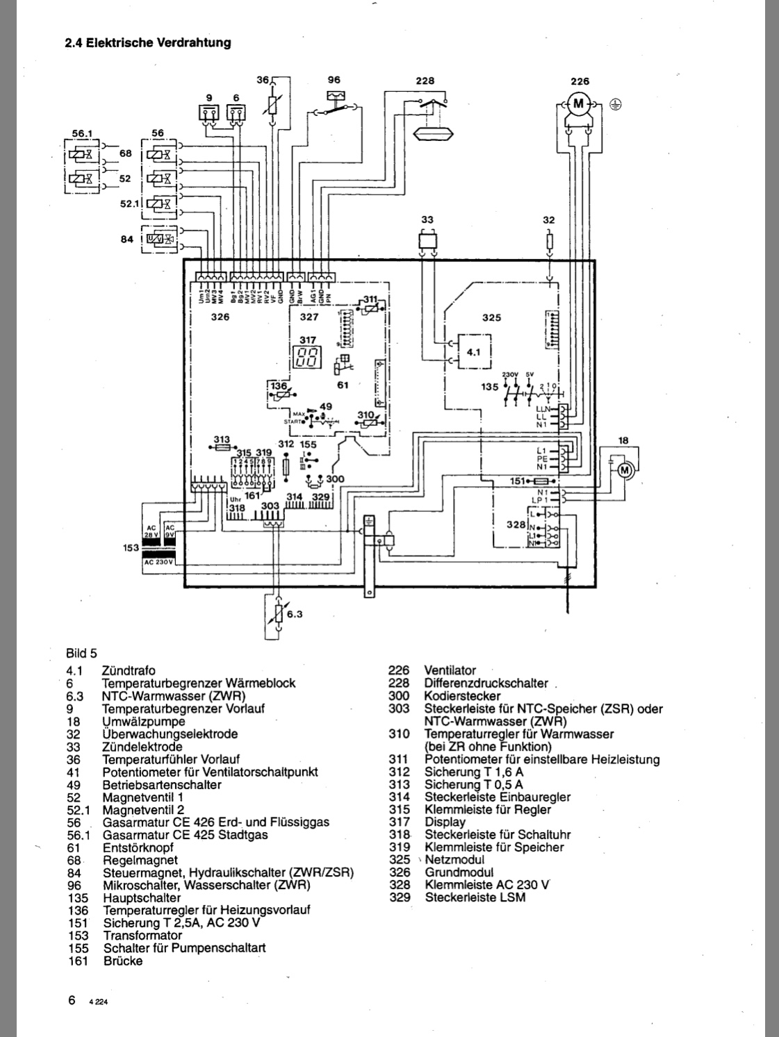

Der WW Speicher hat ein Thermostat was die 20 Volt auf 0 Volt zur
Heizung liefert. An der Heizung möchte ich nichts verändern.
Was hat das „Elektronische Teil „ Bild für eine Aufgabe.
Schaltpläne finde ich leider nicht. Aber wenn Spannung null ist wird
Warmwasser erzeugt. Wenn Wasser die eingestellte Temperatur erreicht
schaltet Thermostat und 20 Volt stehen wieder an.
Na kann da einer was mit anfangen?
Danke
Und schönen Tag noch.

Warum willst du in die Regelung eingreifen?
Damit machst du dir nur Sorgen, weil du die CE Kennzeichnung des Gerätes
vernichtest.
In die Versorgung ein Funkrelais und gut.
Wenn du kein 3*16A Funkrelais findest, brauchst du ein Funkrelais,
welches das Hauptschütz ansteuert. Das ganze in einem kleinem AP
Hutschinenkasten aus Plastik.
Aber: Wenn der Warmwasserbereiter auch eine Uhr hat, dann fällt das
Flach. Hier wäre eine Übersteuerung des Uhrsignal angebrachter.
OP #5485612
Hallo
Ich werde in die Regling eingreifen so oder so.
Wenn der Ansatz mit den Thermostat nicht funktioniert dann gehe ich über
die Heizung um den Warmwasser-Speicher zu steuern.
CE ist ja nur ein Aufkleber und der wird aktuell auf alle China Artikel
aufgeklebt.
Also die Zuleitung zum Thermostat werde ich dann mal untersuchen. Bin 6
Wochen wieder da und melde mich.
