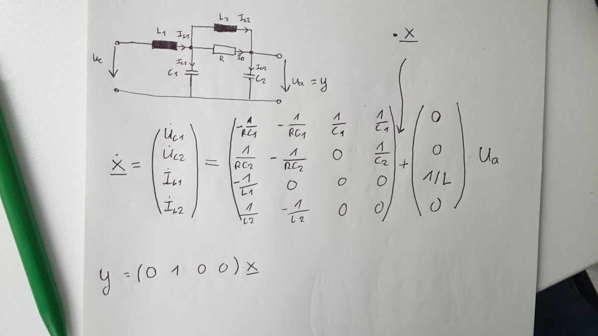

Guten Tag, ich habe folgende Zustandsraumdarstellung zu der Schaltung aufgestellt. Könntet Ihr mir bitte sagen, ob sie korrekt ist? Danke.
L taucht nicht in der Zeichnung auf.
Dumdi D. schrieb: > L taucht nicht in der Zeichnung auf. Das L bei der Ausgangsgleichung? Müsste L1 sein. Habe ich vergessen mitzuschreiben. Aber ansonsten alle andere korrekt?
Max U. schrieb: > Müsste L1 sein. Muesste denn dann nicht statt Ua Ue stehen?
Dumdi D. schrieb: > Max U. schrieb: >> Müsste L1 sein. > > Muesste denn dann nicht statt Ua Ue stehen? Ja genau. Mir sind beim Abschreiben wohl einige Fehler unterlaufen sein. Dort steht Ue.
Dann ueberpruef es doch zuerst einmal selbst, und stell die von uns zu ueberpruefende Fassung rein.
Dumdi D. schrieb: > Dann ueberpruef es doch zuerst einmal selbst, und stell die von uns zu > ueberpruefende Fassung rein. Auf dieses Ergebnis bin ich gekommen. Ich habe die Rechnungen auf einem anderen Blatt geschrieben, kreuz und quer. Deshalb habe ich das Endergebnis nochmal in "schön" abgeschrieben, wobei mir anscheinend kleine Abschreibfehler unterlaufen sind (anstatt L --> L1; anstatt Ua-->Ue).
Was ich meinte, hast Du ueberprueft ob es weitere Abschreibfehler gibt.
Dumdi D. schrieb: > Was ich meinte, hast Du ueberprueft ob es weitere Abschreibfehler gibt. Achso. Andere Fehler sollten nicht da sein. Habe gerade das "Original" nicht parat, aber ich gehe davon aus, dass keine anderen Fehler da sein sollten.

Auf die schnelle gerechnet, bekomme ich in der ersten Zeile etwas anderes heraus (Vorzeichen).
