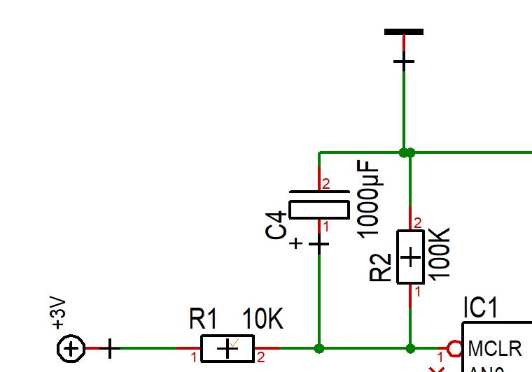

Klaus schrieb:
> Kann ich mit der angehängten Schaltung
> das Starten des Mikrocontrollers um ca. 100ms
> verzögern wenn ich die Spannung einschalte ?
Was meinst du genau mit "Starten des Mikrocontroller"?
Welchen Vorteil, den du nicht durch entsprechende Software erreichen
könntest, siehst du in dem verzögerten Start. Viele Mikrocontroller
besitzen intern schon eine konfigurierbare Verzögerung zwischen Reset
und Loslaufen.
Gast #5486796
> verzögern
Klar kann man, aber eine nicht ganz endlose Schleife am Programmanfang
bewirkt das Gleiche, ohne Bauteile und mit genau spezifizierter
Verzögerung. Und jederzeit per Update änderbar.
