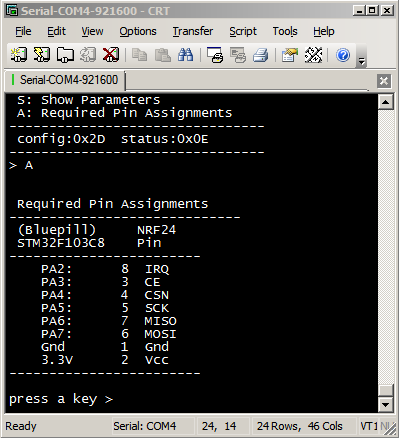

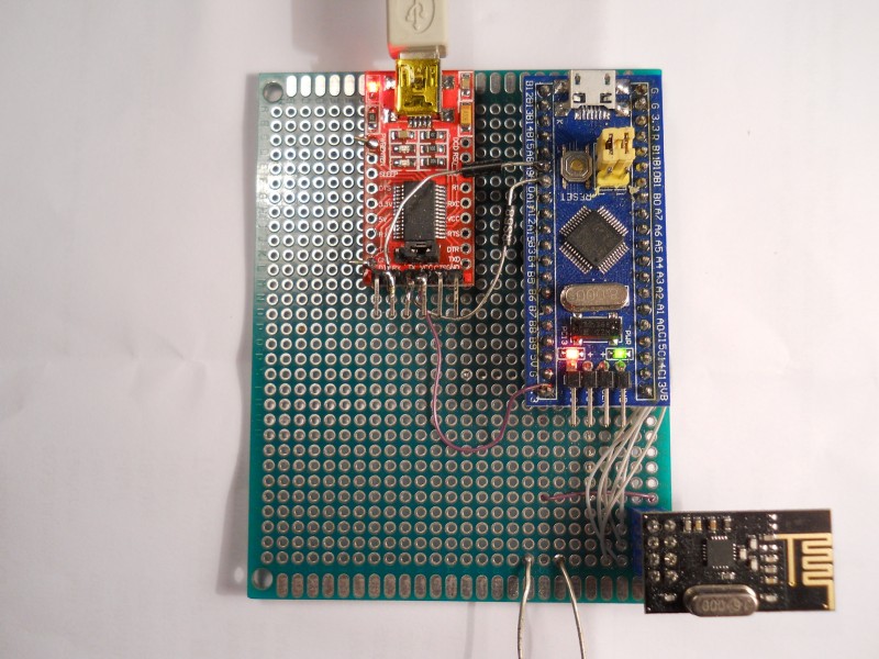

Ich hab schon geraume Zeit mein Testboard herumliegen, dann
nehme ich dieses Thema zum Anlass meinen Aufbau mal zu zeigen.
Ich verwende ein Bluepill der billigsten Sorte, verdrahte es mit
dem NRF24L01+ und hänge noch einen FT232 USB-zu-Seriell Adapter
dran damit ich nicht den USB-Teil der Software noch mit herum-
schleppen muss. Der ganze Aufbau speist sich auch zuverlässig
aus dem FT232 Adapter Board über USB.

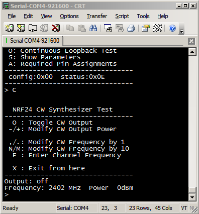

Die ganze Geschichte dient zum Austesten und ist kompatibel
mit den hier gezeigten Schöpfungen:
Beitrag "NRF24L01 - Testprogramm für Windows PC"
Beitrag "NRF24L01+ test program for Arduino Uno"
Beitrag "NRF24L01+ test program for Arduino Mega"
