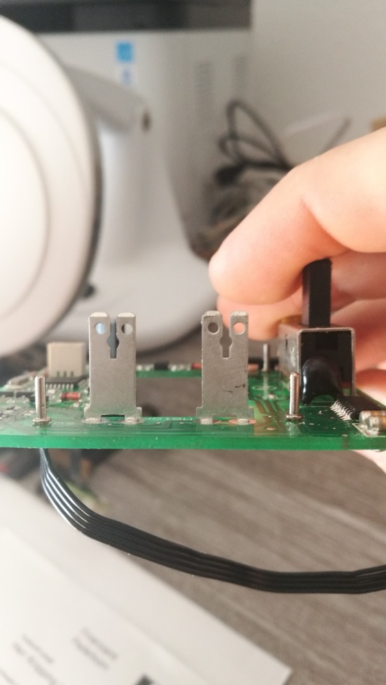

Platinenstecker
Das sind wohl Faston-Stecker. Welcher Typ: dazu müsstest Du die Dinger
mal ausmessen. Faston gibt es mit 2,8, 4,8 und 6,3mm Breite.
Allerdings ist der Schlitz in Mitte nicht so verbreitet. Da könnte man
dann 2 kleine oder 1 große Buchse aufstecken. Brauchst du das?
Das Steckersystem heiss AMP FastOn 6.3.
Im Prinzip sind das die alten KFZ-Verbinder, wie Du sie im Baumarkt im
Set rot/blau/gelb mit Quetschzange kaufen kannst. Nur halt in
"professionell".
> Dinger
Ja ich schaue mal da nach. Die haben eine größe von 6mm breit und 15mm
hoch.
Ich würde 50x brauchen.

Danke, wenigstens bekommt man die da einzeln. Ich hatte hier geguckt:
https://www.mouser.de/TE-Connectivity/Connectors/Terminals/250-FASTON-Series/_/N-5g5u?No=925&P=1ywwwf6Z1yzs6ii
aber da muss man mehrere 1000x nehmen und da ist der mit dem
Mittelschlitz auch nicht dabei, gibt es den überhaupt noch?

Das sind Teile von Vogt.
Findet man auf deren Seite mit Suche:  2x2.8=1x6.3
https://vogtshop.ch/
Allein 23 Varianten als "Steckzungen lötbar",
verschiedene Dicken, Längen, gerade, abgewinkelt, usw.
Bestimmt davon evtl. auch nei Bürklin erhältlich.

Und bei den 2,8mm Steckern gibt es auch welche mit gespalteter Zunge
(6,3mm breit).
