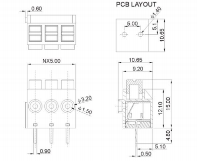

Ein bestehendes Board soll mit Federkraftklemmen anstatt Schraubklemmen
ausgestattet werden. Leider ist nicht viel Platz.
Gesucht sind Federkraftklemmen mit geringer Tiefe. Zur Veranschaulichung
ein Auszug aus dem Datenblatt von Klemmen, welche leider nicht passen.
Das Maß "5.10" (zwischen Pin und hinterem Rand) sollte max. 4 mm
betragen.

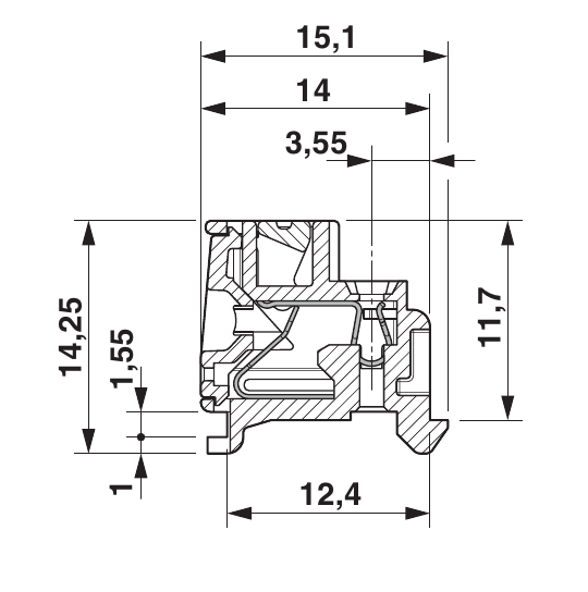

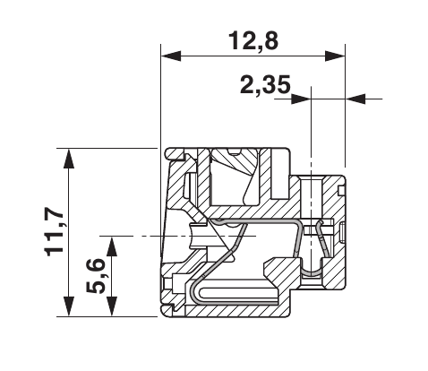

Tut mir leid, das war mein Fehler. Es gibt noch die PTS 1,5/ 2-PH-5,0,
diese haben deutlich weniger Abstand, benötigen aber zusätzlich eine
Stiftleiste, da sie dort raufgesteckt werden (1,5 mm Pindurchmesser).
Das Gleiche gibt es noch mit Verriegelung, aber ich weiß nicht, ob das
nicht zu viel Platz benötigt.

so kleine Federkraftklemmen zum Einlöten sind mir auch nicht bekannt.
Wie wäre es denn mit einer steckbaren Federkraftklemme
