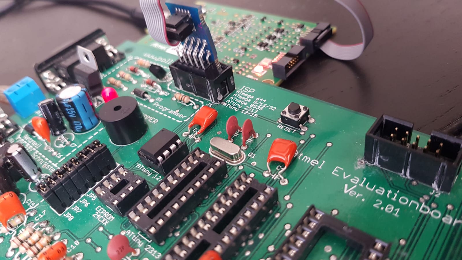

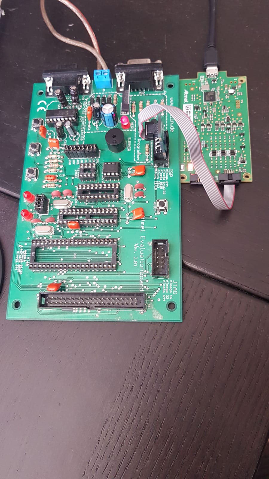

Nachdem ich bei meinem AVR Attiny den Reset Pin brauche habe ich mich
entschlossen den Atmel-ICE zu kaufen.
Leider bekomme ich ihn Absolut nicht zum Laufen und hoffe euer
Schwarm-wissen kann mir den entscheidenden Tipp geben :-)
Mit dem avr mk2 Nachbau hat es davor super geklappt bloss jetzt nicht
mehr.
Im Anhang noch Bilder vom Aufbau:

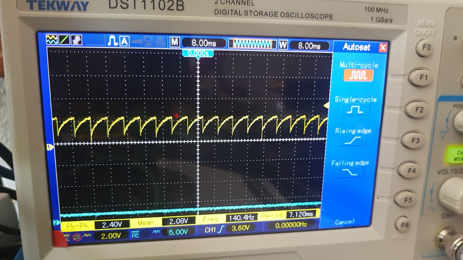

von Fabian S. (fapo)
Die Versorgungsspannung bleibt Stabil.
Reset sind nur 0V zu Messen während der Controller verbunden ist.
Die Flackernden Leds haben ein Sägezahn mit ca 2.4V????? (siehe Bild)
das  kann ich mir alles noch nicht so ganz erklären??? ich bleibe dran
von Stefan F. (Gast)
Die spannung ist viel zu gering. Sieht aus als ob sie stark Kapazitiv
belastet ist oder der Ausgang des Programmieradapters nicht genug Strom
bei High Pegel liefert. Mache mal einen 1kOhm pull-up Widerstand dran.
Wenn das Signal dann signifikant schneller und höher ansteigt ist der
Programmer defekt. Wenn es jedoch immer noch schlecht aussieht hast du
vermutlich eine ungewollte Verbindung zu einem Kondensator.
