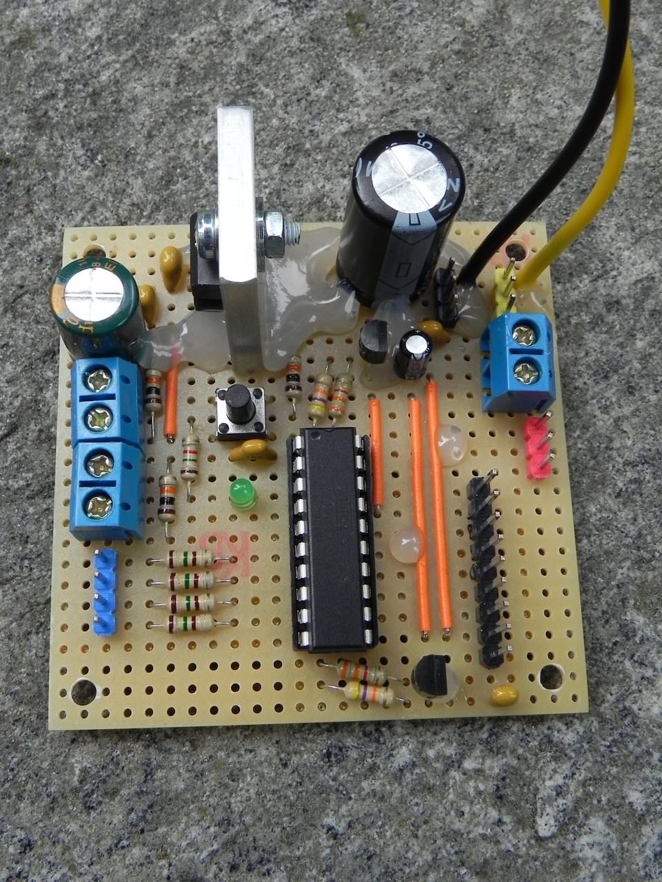

Man sollte auch nicht mit einem Portpin direkt vom Controller in die
freie Natur hinausfahren. Du hast die für eine Entkopplung und
Entstörung nötigen Bauteile schon in der Schaltung, aber völlig kurios
verteilt.
Und wie sagt mein EMV Spezi: alles über 5k ist aus EMV Sicht nicht
wirksam. Deine Schaltereingänge sind viel hochohmiger...

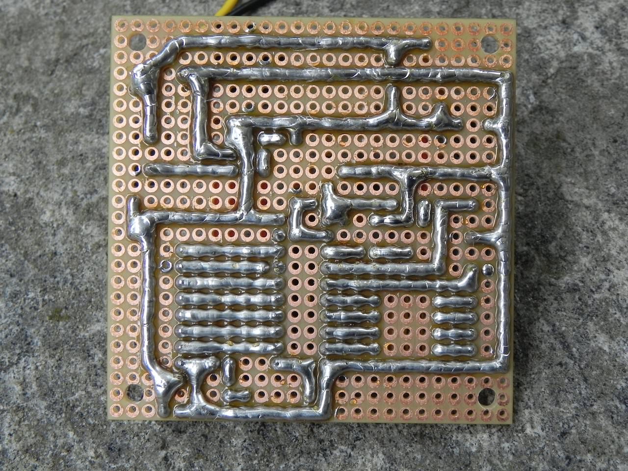

von Christian F. (neo2001)
Anbei mal meine Platine von oben und unten sowie mit den Leitungen
angeschlossen.
(Mehr Bilder finden sich hier: https://imgur.com/a/kfFD16k )
Die Platine ist auf den Bildern noch ohne die eingezeichneten
Kondensatoren.

Wenn alle sich beim Fotografieren soviel Mühe geben wie du wäre echt
vieles einfacher, danke dafür!
