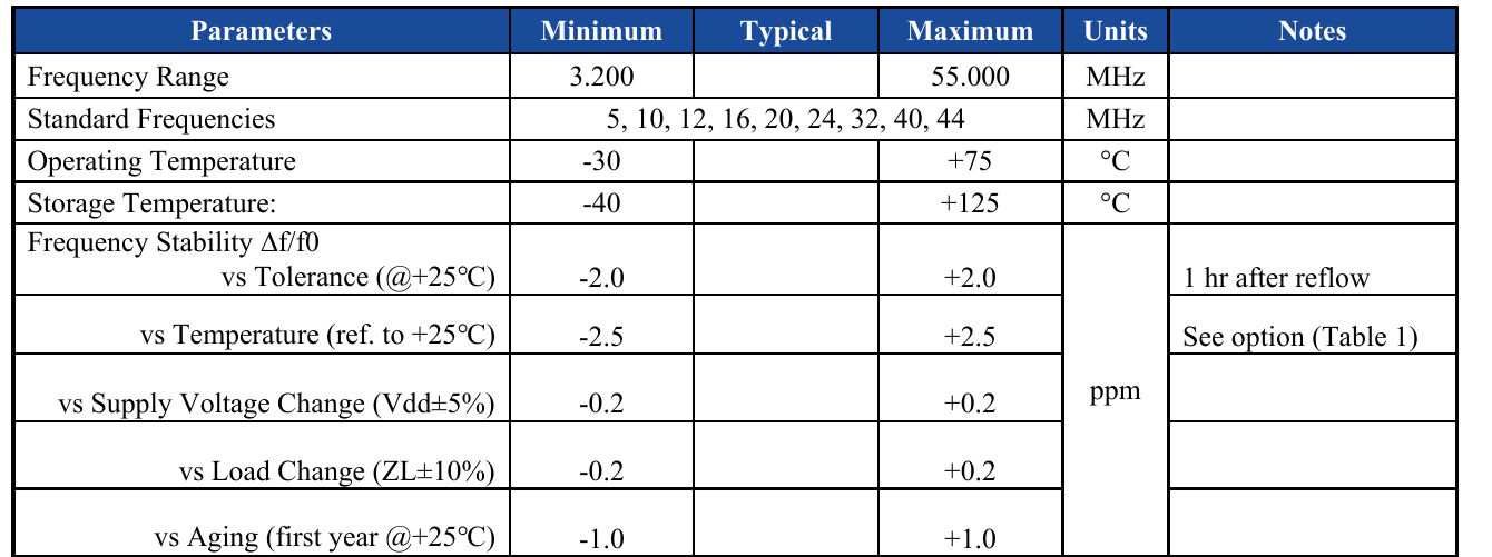

TCXO Tolleranzen nach 12 Monaten?
Gast #5490449
Jan I. schrieb:
> Wenn man die maximal Frequenzabweichung nach 12 Monaten berechnen will,
> muss man dann alle PPMs addieren?
Das kommt auf deinen Bezugswert und auf die Lager-/Betriebsbedingungen
an. Falls du dich auf die Nennfrequenz beziehst - ja.
Falls es der Ursprungswert ist, schlägt nur die Alterung zu Buche, für
25°C ist sie angegeben.
