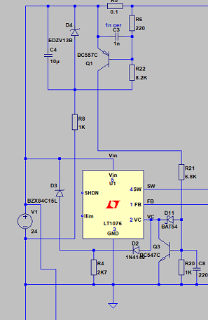

ich bin gerade beim Lösen von folgendem Problem:
Von einer Spannungsquelle 48-58V möchte ich eine Last schalten, bei der
ich den Strom begrenzen möchte.
Das Schalten muss auf der High-Side passieren, da das Ground-Potential
vorgegeben ist.
Jetzt bin ich bei meiner Recherche auf den IRS2127 gestoßen, der, so wie
ich das Datenblatt gelesen habe, eine zyklusbasierte Stromabschaltung
hat.
Meiner Interpretation könnte man, wenn die Last induktiv genug ist, die
Spannung während eines Cycles ansteigen lassen, bis der Treiber den
richtigen Wert detektiert und ausschaltet. Im nächsten Cycle das ganze
von Vorne und der gewünschte Strom würde sich ungefähr einstellen.
Nun zu meiner Frage: Im angehängten Bild sieht man, wie die Strommessung
lt. Datenblatt verschaltet sein sollte, nur check ich das nicht. Wie
kann der Strom gemessen werden, wenn der Laststrom nicht über die
Widerstände am CS(Current Sense) fließt? Da ich nicht genau weiß, wozu
die 2. Diode ist (nicht die Bootstrap) vermute ich mal, sie hat etwas
damit zu zun.
Danke schonmal für eure Antworten!

das IC wird nur zur Zeit des eingeschalteten Transistors eine
Spannungsmessung an CS durchführen, wobei über die beiden Widerstände
die Schaltschwelle eingestellt werden kann. Es ist nur eine
Überstromabschaltung, um den Transistor zu schützen. Gemessen wird die
Spannung über dem eingeschalteten Transistor bei Stromfluß durch diesen.
Mag sein, daß Dein Vorhaben gelingen kann, aber dafür gedacht ist die
Funktionalität nicht.

Dominik schrieb:
> Wie kann der Strom gemessen werden, wenn der Laststrom nicht über die
Statt des Spannungsabfalls an einem Shunt wird die CE-Sättigungsspannung
des IGBT gemessen. Damit ist zwar keine präzise Strommessung möglich,
aber eine Überlastung des IGBT kann dennoch recht zuverlässig erkannt
werden.
> Da ich nicht genau weiß, wozu die 2. Diode ist (nicht die Bootstrap)
> vermute ich mal, sie hat etwas damit zu zun.
Die Diode verhindert, dass bei gesperrtem Transistor der Strom an diesem
vorbei fließen kann.
Mehr dazu findest du in der AN-1014 oder unter dem Stichwort
"Desaturation detection".
Gast #5494921
Ja du hast recht, ich will eine Konstantstromquelle. So wie ich oben
beschrieben habe, wäre sie nur imho deutlich weniger Aufwand zum
Implementieren (weil man in diesem speziellen Fall Spannung weder hoch-
noch tiefsetzen muss).
Danke Yalu für deine Hilfe!
