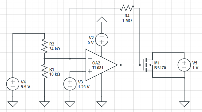

Hallo Leute,
Ich möchte eine Art Regler bauen für ein Solarladegerät, der mir einen
Strom einstellt.
Ich habe eine Spannungsquelle (Solarzelle), die ich mit einem Strom
Steuern kann "quasi". Einstellen möchte ich das mit dem TP4056. Sprich
wenn ich einen kleinen Strom von ca. 8µA in denn TP4056 treibe , dann
stelle ich denn Solarstrom auf ca. 10mA ein, und wenn ich einen höheren
Strom von ca.125µA treibe, dann stellt sich der Strom auf ca. 150mA ein.
Meine Idee ist jetzt die, dass ich die Solarspannung versuche konstant
zu halten, und nur denn Solarstrom veränder. (Natürlich ist die
Solarzelle Temperaturabhängig, aber das möchte ich erstmal
vernachlässigen).
Meine Idee erste Idee ist die auf dem Bild.
Könnte es so klappen, oder müsste ich was verändern ?
Nein.
Erst mal Grundlagen lernen.
Du gehst von völlig falschen physikalischen Annahemne aus,
da kann die Lösung nur völig falsch werden.
Eine Solarzelle ist eine Stromquelle.
Jedes Photos produziert (vereinfacht gesat) ein Elektron und das will
fliessen. Entweder aussenrum durch deine Schaltung oder im Kurzschluss,
oder intern in der Solarzelle nach Überwindung der Schwellspannung von
ca. 0.6V (hier ist es temperaturabhängig) pro Element in der Solarzelle.
Die menge des Lichts bestimmt also zwangsweise die Menge des fliessenden
Stromes, du kannst nur entscheiden, wo lang er fliesst, ob durch deine
Schaltung, zu viel davon durch einen shunt-Regler, oder ob er innerhalb
der Solarzelle abfliesst (Leerlaufspannung).

Alternativvorschlag falls TP4096 nicht in Stein gemeißelt:
Schau dir mal den CN3791 an, der ist gerade für Solar und du kannst
direkt den maximum power point der Solarzelle einstellen mit einem
Widerstandsteiler. Lädt eine Zelle Lithium, so wie der TP4096.
