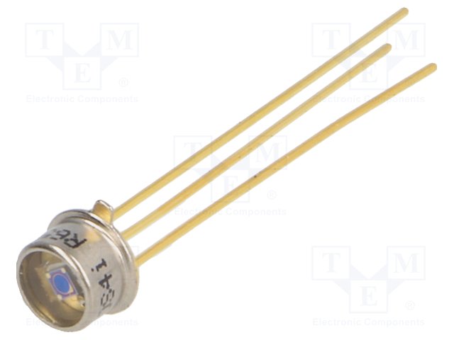

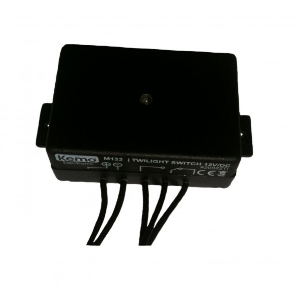

Also leute, ich arbeite daran ein TFL (Tagfahrlicht) Modul für mein Motorrad herzustellen (oder wie mann es nennen möchte). Habe dazu das Modul von Kemo M122 genommen. Jetzt ist es so das die Fotodiode sehr langsam reagiert teilweise bis zu 5 Sekunden. Ich brauche also eine sehr schnelle (1 bis 2 Sekunden) die ich verbauen kann anstatt der die jetzt drin ist. Die verbaute sieht so wie auf dem Bild aus. Bitte um euere Hilfe. Danke Ah ja das sind die Angaben des Modules: Relaiskontakt: 1 x UM, Belastbarkeit max. 25 V / 3 A Arbeitstemperatur-Bereich: ca. - 15...+ 50 Grad C Lichtstärke einschalten: ca. 25 Lux ± 20 % Lichtstärke ausschalten: ca. 45 Lux ± 20 % Schaltverzögerung: ca. 3...4 Sekunden
#5491108
Glaub ich nicht, so träge sind nicht mal LDRs. Das KEMO-Modul ist selbst so langsam (gemacht worden).
#5491112
Ermin S. schrieb: > (Tagfahrlicht) Modul für mein Motorrad Sorry für den Einwurf und OT: Muss das Licht nicht immer an sein? Zumindest hier in DE ist das Pflicht! Ich kenne auch keine Motorrad, bei dem man das Licht überhaupt noch ausschalten kann (außer Oldtimer) :)
#5491123
Ermin S. schrieb: > Ich brauche > also eine sehr schnelle (1 bis 2 Sekunden) Wo wohnst du denn dass da die Dämmerung so schnell hereinbricht? Die Verzögerung ist Absicht, vielleicht sogar Vorschrift. Die Photodioden selbst reagieren in ms, wenn nicht in µs. Austauschen wird nichts bewirken. Georg
#5491126
georg schrieb: > Wo wohnst du denn dass da die Dämmerung so schnell hereinbricht? Wenn er in die Garage reinfährt, soll die Lampe sofort angehen, damit er nicht versehentlich gegen die Rückwand oder gegen die Fahrräder fährt. Im KEMO-Modul ist leider ein Tiefpass verbaut.
#5491132

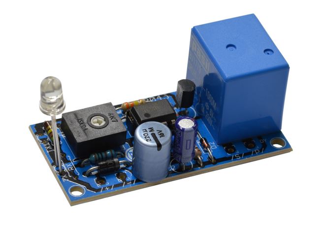

Hier ist die Innenschaltung einen ähnlichen Modus, Kemo B045. Im Beitrag wird geraten, den Kondensator C2 zu verkleinern. https://www.symcon.de/forum/threads/24987-Status-einer-LED-per-D%C3%A4mmerungsschalter-Phototransistor-einlesen Musst dein Modul öffnen, den entsprechenden dortigen Kondensator suchen und anpassen... Gruss
Ganz genau es geht um die Garagen oder Tunnel da ich ja öfters auch in FRA und ITA unterwegs bin, deswegen die Reaktionszeit. TFL muss leuchten ja und Hauptlicht ausgeschaltet sein. Also wenn die Dunkelheit einbricht soll es ja umgekährt laufen.
Erich schrieb: > Hier ist die Innenschaltung einen ähnlichen Modus, Kemo B045. > Im Beitrag wird geraten, den Kondensator C2 zu verkleinern. > https://www.symcon.de/forum/threads/24987-Status-e... > Musst dein Modul öffnen, den entsprechenden dortigen Kondensator suchen > und anpassen... > Gruss Wenn ich noch wuste welchen :)
#5491158
Ermin S. schrieb: > Wenn ich noch wuste welchen :) Zeig mal zwei Fotos von der Ober- und Unterseite der Platine, dann kann man evtl. schon mal eine Vordiagnose diagnostizieren.
Was du vermutlich möchtest, ist eine kurze Verzögerung (ca. 2s) beim Umschalten auf Hauptlicht und eine lange Verzögerung (> 10s) beim Zurückschalten auf Tagfahrlicht. Sonst flackert das Licht wie verrückt, wenn du bspw. durch eine Allee oder eine Galerie (hell – dunkel – hell – ...) fährst. Ich würde zuerst nachschauen, ob man die bestehende Schaltung leicht modifizieren kann. Ist das nicht der Fall, würde ich die Schaltung auf einem Stückchen Lochraster neu aufbauen und dabei das Gehäuse, das Relais und den Fototransistor weiterverwenden.
Yalu X. schrieb: > Was du vermutlich möchtest, ist eine kurze Verzögerung (ca. 2s) > beim > Umschalten auf Hauptlicht und eine lange Verzögerung (> 10s) beim > Zurückschalten auf Tagfahrlicht. Sonst flackert das Licht wie verrückt, > wenn du bspw. durch eine Allee oder eine Galerie (hell – dunkel – hell – > ...) fährst. > > Ich würde zuerst nachschauen, ob man die bestehende Schaltung leicht > modifizieren kann. Ist das nicht der Fall, würde ich die Schaltung auf > einem Stückchen Lochraster neu aufbauen und dabei das Gehäuse, das > Relais und den Fototransistor weiterverwenden. Genau das ist es. Habe ich mir auch gedacht aber das bestehende Gehäuse ist nicht verwendbar da es ausgegossen ist. Leider :(

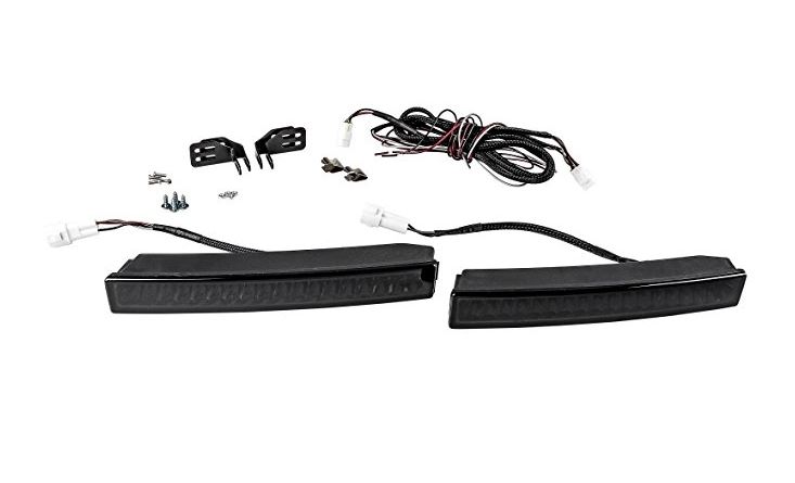

Max M. schrieb: > Ich wollte mit dem Modul bewirken das das Ablendlicht komplet ausgeht > und die TFL in voller Stärke leuchten. Die TFLs haben ein E sowie RL > Zeichen. Somit bin ich in der StvO sicher. Wenn Du das Abblendlicht ueber diesen wackeligen Bastelmodul versorgst, bist Du alles andere als StVZO-sicher. wendelsberg
wendelsberg schrieb: > Wenn Du das Abblendlicht ueber diesen wackeligen Bastelmodul versorgst, > bist Du alles andere als StVZO-sicher. > > wendelsberg
#5498072
Max M. schrieb: > wendelsberg schrieb: >> Wenn Du das Abblendlicht ueber diesen wackeligen Bastelmodul versorgst, >> bist Du alles andere als StVZO-sicher. >> >> wendelsberg Was soll das bedeuten? Wenn Du das Abblendlicht mit dem Modul schalten willst, muss dessen Strom zuverlaessig durch das Modul. Und dafuer ist das nicht gebaut, schon gar nicht im Kfz, erst recht nicht im Motorrad. Da spielt die Ausfuehrung der Tagfahrlichter keinerlei Rolle. wendelsberg
Max M. schrieb: > .... du zeigst ein Bild von den unwichtigsten Daten, ich sehe keine E-Nummer und selbst so was hat dein Modul mit deiner Bastelei zu tun? Max M. schrieb: > ...Sagen wir mal ich nehme 2 > Lichtschranken Module von Kemo. Den einen löte ich so zusammen das er > bei Licht ausschaltet und den anderen das er es einschaltet.

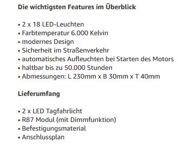

Es hat beides. E Prüfzeichen und RL Zeichen. Dazu kommt ein Modul das ans Standlicht angeschlossen wird. "Angeschlossen werden die TFLs am geschalteten Plus und an der Masse. Das Dimmen bei eingeschalteten Scheinwerfen erfolgt über das anklemmen der TFL an die Zuleitung des Scheinwerfers"
#5498119
Max M. schrieb: > Es hat beides. E Prüfzeichen und RL Zeichen. Welches? wendelsberg
Angeblich ein Internes Modul das in den TFL schon drin ist. Da steht noch ECE R87
