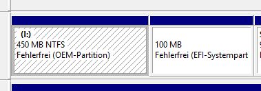

Hallo, Seit dem letztem Update von Windows 10 Home bekomme ich immer die Meldung "Speichermangel" auf Laufwerk I. Dieses Laufwerk ist das 450MB, das bei der Installation von WIN angelegt wurde. Laut Datenträgerverwaltung sind nur noch 9% frei. Ich kann dieses wegklicken, aber es nervt. Wie kann ich es richtig beheben? vielen Dank im Voraus Gruß
L. R. schrieb: > Wie kann ich es richtig beheben? Dafür sorgen, daß da mehr als 9% frei sind. Daß Windows bei der Installation von sich aus ein so winziges Laufwerk anlegt und dem dann einen Laufwerksbuchstaben zuweist, habe ich in dieser Form noch nicht gesehen; im Rahmen des (U)EFI-Boot-Mechanismus gibt es üblicherweise eine kleine versteckte Partition, auf der der Bootkrempel zu finden ist, aber die wird im Normalbetrieb nicht mit einem Laufwerksbuchstaben versehen und es werden auch nicht irgendwelche Daten da draufgepackt. Was ist denn auf Deinem Laufwerk I so an Zeug zu finden?
Das ist die OEM Platte die fälschlicherweise wieder einen Laufwerksbuchstaben bekommen hat. Cmd als Administrator öffnen Diskpart List Volume Select Volume <Nummer> Remove letter=<Laufwerksbuchstabe> Exit
Hallo, Habe mal Bilder beigefügt. Laut Explorer ist es leer. @Timmo Damit kenne ich mich nicht aus. Gruß
L. R. schrieb: > Laut Explorer ist es leer. Der Explorer lügt; 42 MB frei von 450 MB ist nicht "leer".
L. R. schrieb: > @Timmo > > Damit kenne ich mich nicht aus. 1. Windowstaste + x => Eingabeaufforderung (Administrator) 2. Diskpart [Enter] 3. List Volume [Enter] dann kommt sowas wie Volume 0 C Volume 1 D ... Volume n I 4. Select Volume n [Enter] (wobei n die Zahl ist für dein Laufwerk I) 5. Remove letter=I [Enter] 6. Exit [Enter]
Hallo, Habe das mal ausgeführt. Mal abwarten bis ich den Rechner wieder hochfahren, ob es behoben ist. Gruß
Hallo, kann man nicht mehr wie früher in der Datenträgerverwaltung Rechtsklick auf die Partition machen und bei "Pfade und Laufwerksbuchstaben" einfach "Laufwerksbuchstaben entfernen" auswählen? Gruß aus Berlin Michael

Michael U. schrieb: > Hallo, > > kann man nicht mehr wie früher in der Datenträgerverwaltung Rechtsklick > auf die Partition machen und bei "Pfade und Laufwerksbuchstaben" einfach > "Laufwerksbuchstaben entfernen" auswählen? Doch, natürlich. Macht letztlich auch exakt das Gleiche. Ist nur weniger geekig, als das per cmdline abzuhandeln...
Hallo, Sorry für die späte Rückmeldung. Problem ist beseitigt Nochmal an alle vielen Dank. Gruß
