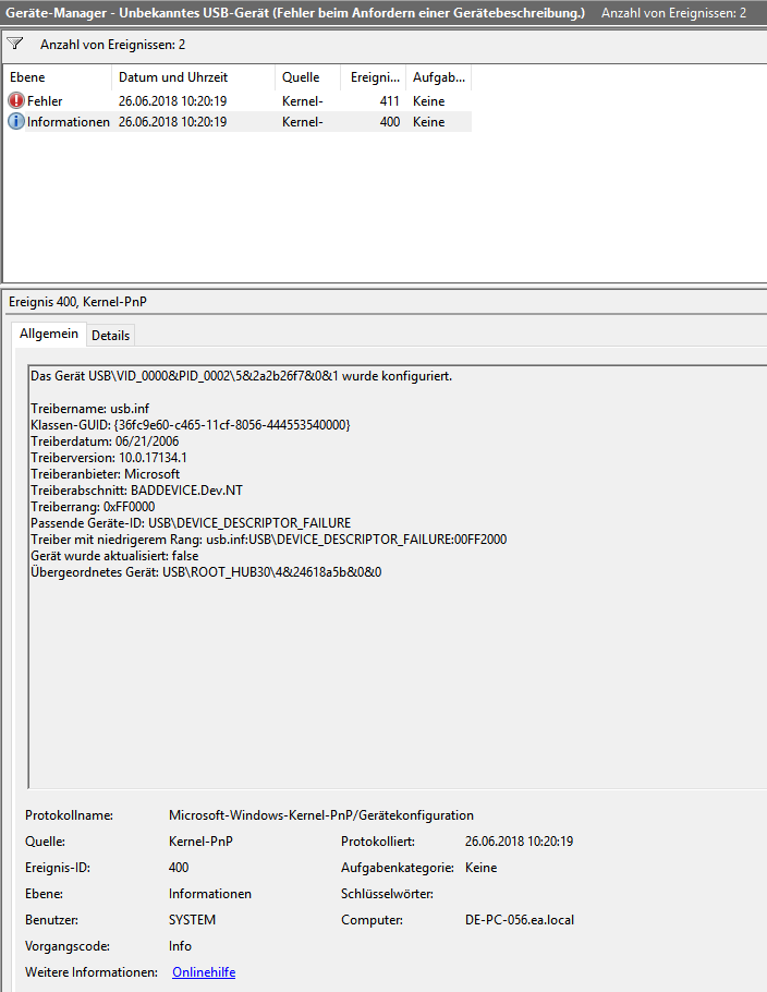

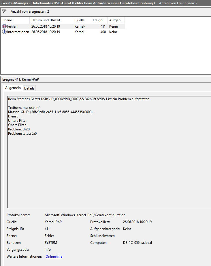

Sobald ich meine Platine an einen Computer anschließe, gibt dieser die
Fehlermeldung "Code 43" und "Fehler beim Anfordern einer
Gerätebeschreibung" an. Die genauen Fehlermeldungen habe ich als PNG
angehängt.

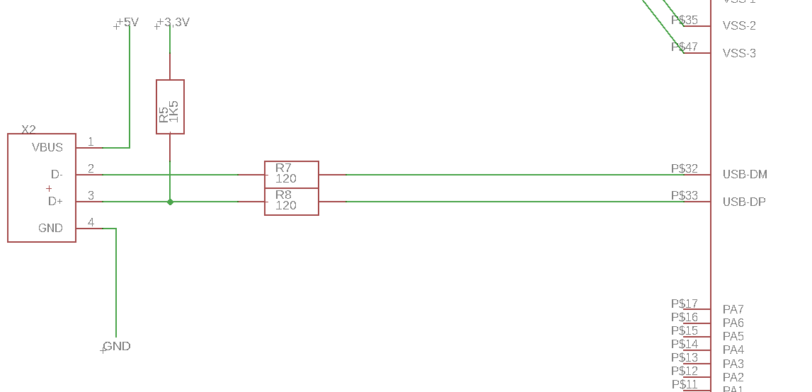

Zunächst habe ich die Hardware untersucht. Die Schaltung (siehe Anhang)
müsste aus meiner Sichtweise korrekt sein. Es kann natürlich sein, dass
eine Hardwarekomponente defekt ist. Lohnt es sich eine neue Platine zu
bestücken und das ganze nochmal auszuprobieren (alle Hardwareelemente
sind vorrätig)?

Die 1k5 sind beim L151 auch intern vorhanden. 120 Ohm in Serie sind
wirklich viel. Ich habe 22 Ohm.
Du könntest mal das Projekt im Anhang im Ordner
https://github.com/libopencm3/libopencm3-examples/tree/master/examples/stm32/l1/stm32l-discovery
entpacken. Das ist ein DFU Bootloader für den STM32L151 - damit könntest
du evtl. die Hardware ausschliessen.
Die IOs passen u.U nicht zum angegebenen Board.
OP #5493616
pegel schrieb:
> Und die 1k5 müssen auch direkt an den µC.
> Könnte mir vorstellen, dass die Signale recht matschig sind.
Ich habe meine Schaltung angepasst und für R7, R8 jeweils 22 Ohm benutzt
und den Pull-Up direkt an den Pin versetzt. Ohne Erfolg. Ich habe auch
extra nochmal eine neue Platine bestückt, um eventuelle Hardwarefehler
auszuschließen, hat ebenfalls nichts gebracht.

Der sollte nicht fest verbaut sein, sondern muss ein- und ausgeschaltet
werden können. Löte ihn aus und nimm den internen.
