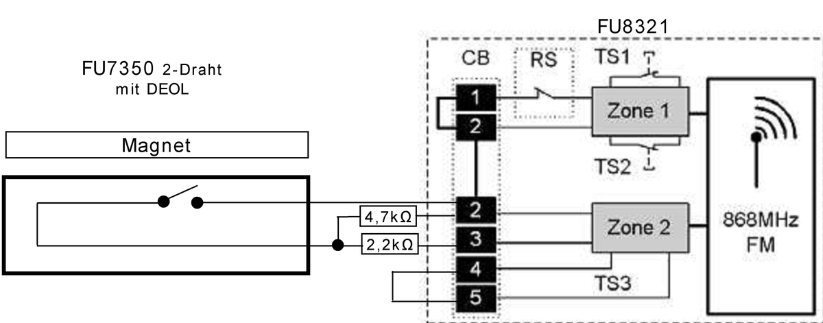

bei Alarmanlagen werden Linien überwacht, die 2 verschiedene Widerstände
beinhalten.
Z.B. 4,7k + 2,2k
Da wird im sicheren Bereich einer der Widerstände erkannt und bei
geöffneter Linie beide.
Daher wird eine einfache Verbindung der Leiter an falscher Stelle - z.B.
im Verbindungskabel - auch als Fehler erkannt.
Mit welchen Teilen lässt sich so etwas erkennen und dann schälten.
Gruss Axel R
Es geht nicht um eine Alarmanlage, sondern nur um die sichere Erkennung
ob etwas angestöpselt ist oder nicht.
Mit einem Arduino und einem Widerstand?
Irgendein µC mit einem ADC um die abfallende Spannung zu Messen.
Das kann man natürlich auch mit 2 Komperatoren und Logik-Gattern
aufbauen.
Ein µC  kostet ca 25Cent, Die Komperatoren kosten wahrscheinlich mehr.
Kommt also nur auf deine Vorlieben an.
