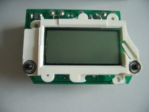

Jan schrieb:
> die alte Folie ist defekt (hat öl gezogen)
Das hast Du wie diagnostiziert?
Das Displayglas ist beidseitig mit Polarisationsfiltern bedeckt, der
hintere ist bei reflektiven Displays reflektierend, d.h. mit einer
Spiegelfolie o.ä. bedeckt.
Wie soll der hintere Polarisator "Öl ziehen"?
Zeig mal ein Bild, auf dem man das Display auch sehen kann, mitsamt
des Defekts.

Hmm, ich habe die hintere Folie abgezogen das Display ist nahezu
durchsichtig, vorne ist jedenfalls noch eine Polarisationsfolie drauf
Was ich eventuell erwähnen sollte ich das display wird von hinten
beleuchtet (ist aber original schon so)
Gast #5494589
Hallo, Foto machen ist sehr schwer, sieht man schlecht,
Das Display ist nicht wie auf dem Bild mit einen Grauen/silbernenen
hintergrund sondern durchsichtig, wie ein Stück glas,
Festgestellt habe ich das weil das Display einen Schwarzen fleck hatte,
irgendwann war das ganze display schwarz, ich hatte tage zuvor die
Tachowelle geölt, dieses Öl hat sich ins Display vom Tacho gezogen,
konnte man eindeutig sehen, als ich die Folie entfernt hatte war der
schwarze fleck weg, und die Folie war eindeutig voll mit öl
