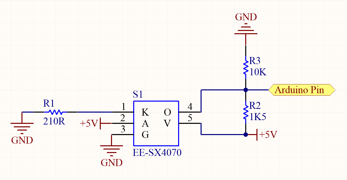

für ein Projekt will ich eine Gabellichtschranke des Typs EE-SX4070
verbauen.
Ich bin mir leider nicht ganz sicher wie dies ANzusteuern ist ohne dass
se kaputt geht. Desweiteren bin ich mir nicht sicher wie ich die
Lichtschranke außlese. Von dem Was ich aber bisher gefunden habe gehe
ich davon aus dass die mir tatsächlich eine 0 und eine 1 wieder geben (
0V und 5V "VCC").
Ich hätte die Lichtschranke an 5V angeschlossen.
Anbei ist auch ein Schaltplan wie das ganze verschaltet werden soll.
Hier noch der Link zum Datenblatt:
http://omronfs.omron.com/en_US/ecb/products/pdf/en-ee_sx3070_4070.pdf
MfG
Phil
> se kaputt geht.
Und was ist jetzt deine Frage?
Die Beschaltung entsprechend dem Schaltplan ist, bis auf den
überflüssigen R3, ok.
R2 ist arg klein, aber dadurch natürlich bei langen Leitungen
störsicherer.
