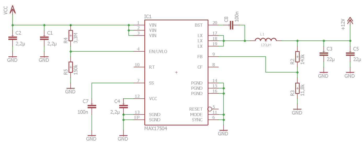

Moin Moin,
ich brauche für mein S-Pedelec ein kleines Netzteil für die neue Lampe.
Die Lampe benötigt max. 1,5A bei 12V und mein Akku hat (je nach
Ladezustand) eine Spannung von ca. 45-54V.
Im Anhang ist meine Schaltung, die ich dafür aufgebaut habe. Ich habe
die am Labornetzteil ausprobiert und dazu die Spannung erstmal auf 20V
gestellt und langsam hoch gedreht. Nachdem die Unterspannungsgrenze (ca.
30V) überschritten war, arbeitete der Schaltregler einwandfrei bis hoch
zu 54V.
Wenn ich aber direkt 54V anlege, fliegt der Schaltregler immer
auseinander (hab jetzt schon zwei Stück so gekillt, weil ich den
Zusammenhang mit der Einschaltspannung beim ersten mal nicht gecheckt
habe)!
Habt ihr eine Idee, was da schief läuft und was ich da machen könnte?
Viele Grüße
Michael
Edit: Achja, die Werte für das "Vogelfutter" hab ich über das Onlinetool
von Maxim ermittelt und teilweise auch anhand des Datenblatts
nachgerechnet - so weit habe ich da keine Fehler gefunden.

ich vermute mal dass die Zuleitungen vom Akku des Pedelecs hin zum
Wandler nicht beliebig kurz sind. Zusammen mit den beiden MLCCs am
Eingang bilden sie einen Serienschwingkreis, der beim Ein-/Ausschalten
der Batterie durchaus mal deutliche Überspannungspulse liefert oberhalb
der max erlaubten 65V. Ich würde zur Bedämpfung einen LoESR-Elko
parallell schalten, so etwas wie 47uF/63V.

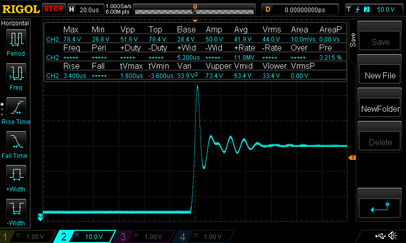

Und natürlich könntest Du diese Theorie mal mit nem Oszilloskop auf
Validität prüfen.

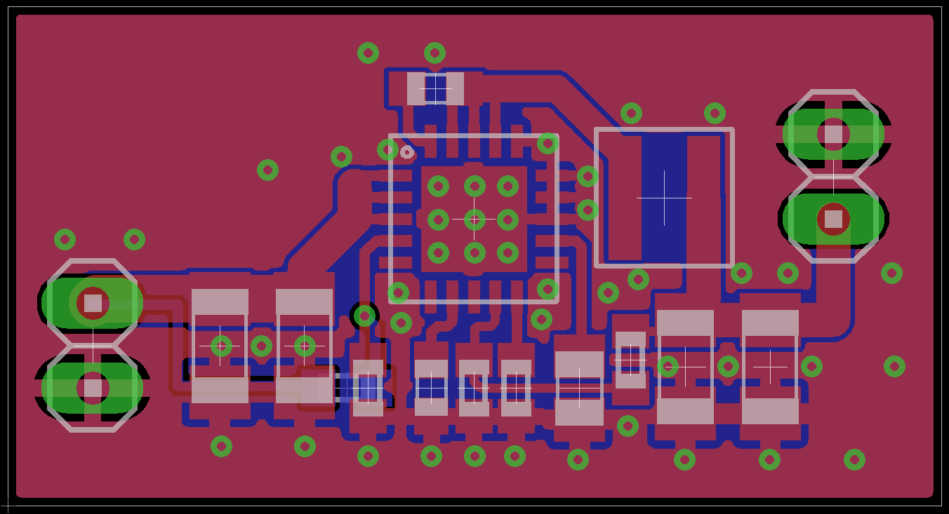

Der Aufbau ist halt entsprechend - einzig die Spule sitzt nur auf einem
ihrer Pads und steht hochkant - das andere Pad habe ich mit einem Draht
angelötet. Denn irgendwie ist mir da ein viel zu kleiner Footprint rein
gerutscht. :-S Außerdem hab ich MODE und SYNC im Layout noch nicht
nachgepflegt, die sind aktuell mit Fädeldraht mit GND verbunden.
@Mark S.: Aktuell hab ich es ja noch am Labornetzteil - normal baue ich
die Sachen erst ein, wenn die da sauber laufen. ;-) Aber das Problem
könnte da natürlich ähnlich sein. Ich werd morgen früh mal das Oszi da
dran hängen und mir das ganze angucken.
Edit: Ich hab mich doch nochmal fix ins Büro geschummelt und das Oszi
wirklich dran gehängt (da hätte ich auch ruhig mal selbst drauf kommen
können). Ich würde sagen, Mark hat recht! Siehe Screenshot im Anhang.
Einen passenden Elko suche ich dann aber wirklich erst morgen früh raus.
