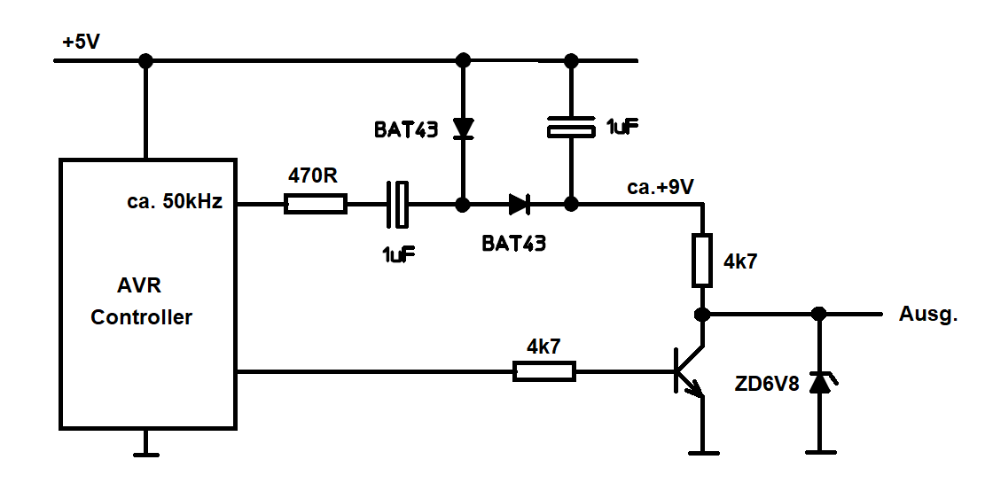

Hallo, ich habe eine AVR-Controller, der an einer 5V-USB-Versorgung hängt und an seinen I/O-Ports auch 5V-Pegel ausgibt. Da ich mit den I/O-Ports eine andere Schaltung ansteuere, welche leider mindestens 6V (aber nicht mehr als 8V) an seinem Eingang benötigt, muss ich nun den Pegel des I/O-Ports anheben. (Genau gesagt betrifft das nur ein Portpin und nicht den gesamten 8 Bit breiten Port) Was für Möglichkeiten habe ich? Mir schwebt ein kleiner einfacher Boost-Converter vor (für vielleicht 50mA-100mA), der dann einen Levelshifter versorgt, welcher vom AVR angesteuert wird. Allerdings finde ich weder einen kleinen Boost-Converter, um die Spannung mit möglichst wenigen Bauteilen anzuheben, noch finde ich einen geeigneten Levelshifter, welcher Spannungen größer 5V zulässt. Die sind eigentlich durchgängig für kleinere Spannungen konzipiert... Habt Ihr Lösungsvorschläge? Danke und Gruß Thomas

Hallo, je nachdem was die Ausgänge treiben müssen und wie oft geschaltet wird, wäre vielleicht auch eine Ladungspumpe zur Versorgung denkbar. Viele Grüße

Thomas T. schrieb: > Allerdings finde ich weder ..., noch finde ich einen geeigneten > Levelshifter, welcher Spannungen größer 5V zulässt. Transistor in Emitterschaltung?

Thomas T. schrieb: > Was für Möglichkeiten habe ich? Optokoppler? Du kommst doch an die Betriebsspannung der zu steuernden schaltung, oder?! > Mir schwebt ein kleiner einfacher Boost-Converter vor (für vielleicht > 50mA-100mA), der dann einen Levelshifter versorgt, Levelshifter mit integrierter Ladungspunpe, wie bei RS232 http://www.analog.com/media/en/technical-documentation/data-sheets/ADM3252E.pdf ? Dickson Ladungspumpe? https://en.wikipedia.org/wiki/Voltage_multiplier#Dickson_charge_pump dürfte aber bei den spezifizierten 100mA schwierig werden.

Hat die andere Schaltung keine Spannung > 8V? Sonst davon nehmen. Alternativ max232 oder Derivat, 2 Kanäle zur doppelten invertierung.

Thomas T. schrieb: > (für vielleicht 50mA-100mA) Wie kommst du auf diesen Strom? Braucht die "andere Schaltung" so viel an ihrem Steuereingang?

Thomas T. schrieb: > Am Steuereingang gibt es ein > Widerstandsnetzwerk mit rund 1k gegen GND. Dann wollte ich noch etwas > Reserve haben und habe mir dann 50mA ins Pflichtenheft geschrieben. Bei 8V und 1kΩ würden in keiner Lebenslage mehr als 8mA fließen. Wofür brauchst du die restliche 42mA bzw. 92mA? Verrätst du jetzt bitte auch noch die Schaltschwelle deiner "anderen Schaltung" ... Fahre hier doch nicht die Salamitaktik.

Thomas T. schrieb: > Hinter dem MAX232 noch eine Längsdiode, um den negativen Pegel zu > eleminieren ... Du könntest einfach den Pumpkondensator für den Spannungsinverter weg lassen. Dann gibt es keine negative Spannung. Ob die Ladungspumpe vom MAX232 allerdings die 50mA aus deinem Pflichtenheft liefern kann, wage ich zu bezweifeln - aber wozu auch ;-)
Wolfgang schrieb: > Bei 8V und 1kΩ würden in keiner Lebenslage mehr als 8mA fließen. Wofür > brauchst du die restliche 42mA bzw. 92mA? Damit es nicht auf Kante genäht ist. Die 1k sind nicht sicher, können auch weniger sein. Ich will mit dem Signal nichts versorgen, es sollte aber auch nicht sofort zusammenbrechen. Außerdem sind die 50mA-100mA die Vorgaben für einen eventuellen Boost-Converter, welcher dann noch einen Treiber versorgen müsste... Wolfgang schrieb: > Verrätst du jetzt bitte auch noch die Schaltschwelle deiner "anderen > Schaltung" ... Kenne ich nicht. Die Vorgabe lautet "Pegel zwischen 6V und 8V", wie im ersten Post genannt. Wolfgang schrieb: > Fahre hier doch nicht die Salamitaktik. Das ist keine Salamitaktik. Alles was ich kenne wurde genannt. Ich führe nichts auf, was ich nicht kenne. Es soll ein Pegel zwischen 6V und 8V in einer AVR-Schaltung erzeugt werden, die nur mit 5V versorgt wird. Ich verstehe wirklich nicht, wie man dabei noch Dinge wie "Nimm die Versorgung der anderen Schaltung" oder "Nimm einen Transistor" hineininterpretieren kann. Es wurde nicht geschrieben, dass die andere Schaltung so eine Spannung hat, geschweige denn, dass sie diese bereitstellt. Es geht um Levelshifting.

Thomas T. schrieb: > Alternativen sind aber immer noch willkommen... 2 min googlen: http://www.analog.com/en/parametricsearch/11496 http://www.analog.com/en/products/power-management/inductorless-charge-pump-dc-dc-converters/flash-memory-programming/ltc1263.html Ist jetzt nicht 6..8V sondern 12V aber das kriegst du schon klein, hat auch 60 mA.
Thomas T. schrieb: > Am Steuereingang gibt es ein > Widerstandsnetzwerk mit rund 1k gegen GND. Dann wollte ich noch etwas > Reserve haben und habe mir dann 50mA ins Pflichtenheft geschrieben. (Die > Hälfte wäre wohl aber auch okay. Es geht erstmal um die > Möglichkeiten...) Der max. nötige Strom ist halt ein recht wichtiges Kriterium... Wie Wolfgang schon sagte, sind bei 1K max. 8mA nötig. Eine großzügige Reserve wären dann +100%, also 16mA, die man einfach mit einer Ladungspumpe erzeugen kann. 50mA..100mA ist in dem Fall dann vollkommen übertrieben. Dann kommt es auch darauf an, welcher Art dein Signal ist. Ist es ein Datensignal im MHz Bereich, oder ein Signal, dass ab und zu mal seinen Pegel wechselt und eine langsame Anstiegszeit im Millisekunden-Bereich haben kann. Davon hängt ab, ob du die 8V ständig bereitstellen musst oder den Port-Pin direkt als Teil einer Ladungspumpe verwenden kannst (weniger Bauteile).

Das ist die Schaltung, die mit einem AVR (über USB gespeist) gesteuert werden soll: https://github.com/ikorb/tapecart/blob/master/hardware/DIY/tapecart-diy.pdf Es geht hier um den Spannungsteiler um R1 und R2. Der AVR in dieser Schaltung erkennt nach Datenblatt bei 0,6*Vcc (hier Vcc=3,3V), also bei 1,98V sicher ein High. Wenn ich da meine Schaltung mit meinen 5V-AVR dranhänge und das Signal "Motor5" takte (mit max. ein paar 100kHz), habe ich nach dem Spannungsteiler bei "Motor3" 2,2V (eher weniger durch die Last). Diese 200mV Differenz sind mir aber zu unsicher. Ich laufe hier Gefahr, dass ich die 1,98V unterschreite, was ich nicht möchte. Da ich die verlinkte Schaltung auch über meine Schaltung mit 5V versorge, habe ich keine Möglichkeit an eine höhere Versorgungsspannung zu kommen. Ich kann auch nicht den R1 einfach brücken. Deswegen die Idee mit der C-Ladungspumpe und der Anhebung des Signalpegels...

Thomas T. schrieb: > Habt Ihr Lösungsvorschläge? Vielleicht würde so etwas schon reichen?

Thomas T. schrieb: > Das ist die Schaltung Ah, jetzt kommt's langsam... Geil rausgezögert! Thomas T. schrieb: > Spannungsteiler um R1 und R2 Kannst Du wenigstens einen Widerstand wechseln? Das Verhältnis ist in der Tat ungünstig gewählt. Ausserdem auch noch ziemlich niederohmig! Dafür nehm ich normalerweise so 1k/2k2 oder so. Thomas T. schrieb: > ein > paar 100kHz Aha. Gruss Chregu
Christian M. schrieb: > Kannst Du wenigstens einen Widerstand wechseln? Das Verhältnis ist in > der Tat ungünstig gewählt. Ausserdem auch noch ziemlich niederohmig! > Dafür nehm ich normalerweise so 1k/2k2 oder so. Ja, sehe ich genau so. Ist sehr ungünstig und belastet die Quelle unnötigerweise. Kann ich aber nicht wechseln. Die Schaltung ist so vorgegeben. Ich kann sie nur über den 6-poligen Stecker (oben links) ansprechen... Ach Du grüne Neune schrieb: > Vielleicht würde so etwas schon reichen? Nette Schaltung, aber der 4K7 zwischen 9V und Kollektor dürfte zu groß sein. Der Spannungsteiler ist ja immer angeschlossen und somit würde die Spannung am Kollektor (oder über der Z-Diode) immer zu niedrig sein. Und ich müsste mal schauen, ob ich ein 50kHz-Takt mir per Timer ausgeben lassen kann. Allerdings könnte man da ja auch z.B. einen LTC1263 als Ladungspumpe einsetzen, der könnte 60mA bereitstellen. Dann kann ich auch mit dem Kollektorwiderstand runter gehen...
Thomas T. schrieb: > Es soll ein Pegel zwischen 6V und 8V in > einer AVR-Schaltung erzeugt werden, die nur mit 5V versorgt wird. einen Treibertransistor der einen Sim1 schaltet der aus 5V 9V macht SIM1 0509 https://www.reichelt.de/dc-dc-wandler-am1s-1-w-9-v-110-ma-sil-4-sim1-0509-sil4-p57499.html?GROUPID=7247& https://www.conrad.com/ce/de/product/1535251/RECOM-R1S-0509-DCDC-Wandler-SMD-9-V-111-mA-1-W-Anzahl-Ausgaenge-1-x die 1-3V runter schaffst du mit einem low drop Regler das war die Versorgung des Treiber IC 74(A)HCT125 kann mit 6V versorgt werden hat 4 Treiber mit 2V in als high Schwelle. Es gibt auch noch andere Treiber in der 74HCT Serie die bis 7V arbeiten, besser 6V wählen und die ab 2V in high erkennen oder andere die 0,7 x VCC brauchen, bei 5V Signale reichen bei VCC 6V also 4,2V für high. UDN als Gegenstück zum ULN2803a UDN2983 High-Side Driver

Thomas T. schrieb: > Das ist die Schaltung, die mit einem AVR (über USB gespeist) gesteuert werden soll: > https://github.com/ikorb/tapecart/blob/master/hardware/DIY/tapecart-diy.pdf > Es geht hier um den Spannungsteiler um R1 und R2. Das fragt man schon, warum der Trollmeister T. diese Infos nicht direkt bereitgestellt hat. Ach Du grüne Neune schrieb: > Vielleicht würde so etwas schon reichen? Taugt nicht, das Zielgerät hat 1k2 am Eingang - es müssen an 8Volt also rund 7mA geliefert werden können. Das schreit nach einen StepUp-Wandler, der die 5V hoch setzt und danach einem P-FET oder PhotoMOS.
