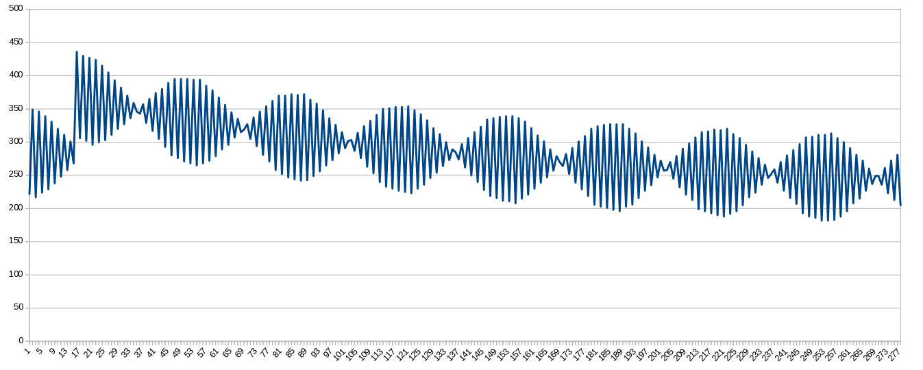

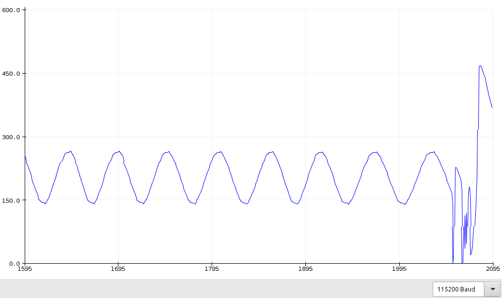

ich experimentiere gerade mit einem ADC als Bewegungsmelder.
Dabei treten diese Sinuswellen auf, woher kommen die?
Vom ADC, vom onboard Spannungsregler,....
  Hardware: Arduino R3
  Do it yourself kapazitativer Näherungssensor
 * Keine Bewegung: Sinusverlauf - warum
   Bewegung: Verzerrungen, wie erwartet.
 * Den Serialplotter öffnen (Strg-Shift-L) dann
   bekommt man nen Graphen

Gast #5495169
10ms:
Da kommt wieder diese überlagerte Darstellung bei raus.
Messe ich von "Knubbelanfang zu Knubbelende": 3Hz
Spikes innerhalb des Knubbels: ~40 Hz.  Sind dann wohl doch 50Hz
Netzbrummen.

Gast #5495217
Bei 20ms (oder auch 120ms) habe ich nen saubere Linie mit einem Sinus,
das ist wohl die Hüllkurve dieser Knubel mit der langen Periode von
knapp einer 1s bis mehreren Sekunden je nach delay. Man kann zuschauen
wie der gezeichnet wird, eben wegen der langen Periodendauer, das sind
keine 50Hz.
Die 50 Hz habe ich nur wenn ich keinen glatten Sinus wie im 1. Bild sehe
sehe sondern sowas wie in Bild 2. wo innerhalb der Hüllkurve nochmal
Sinuswellen verlaufen und die haben immer 50Hz egal welches Delay man
wählt. Bei 20ms und 120ms (und vielleicht noch andere Werte) delay
wird der 50Hz-Sinus glatt ausgebügelt.
Sieht so aus als ob die 50Hz selbst wohl nochmal peridisch abgeschwächt
werden, das gibt dann diese Sinus mit langer Periode.
Naja egal jetzt weiss ich wo dieses Signal herkommt und kann es
wegrechnen.
Gast #5495239
Nein, bei Einstellung "20ms" bzw. "120ms" tastest du die 50Hz-Schwingung
immer ungefähr an der selben Stelle ab, aber eben nur ungefähr, weil
deine Schleife etwas länger als das eingestellte Delay() dauert. Die von
dir beobachtete Schwinggeschwindigkeit sagt dir, wie weit deine
Abtastfrequenz von exakten 50 Hz (20ms) bzw. 8 1/3 Hz (=50Hz/6) (120ms)
abweicht.
Bei 10ms erwischt du bspw. abwechselnd ein Berg und ein Tal der 50Hz (in
den Gnubbeln), oder die Nulldurchgänge (wenn sich in deinem Signal
nichts tut)
