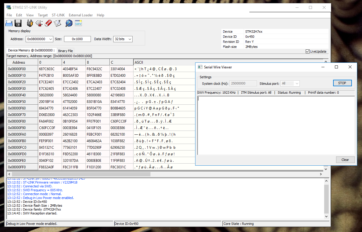

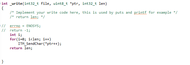

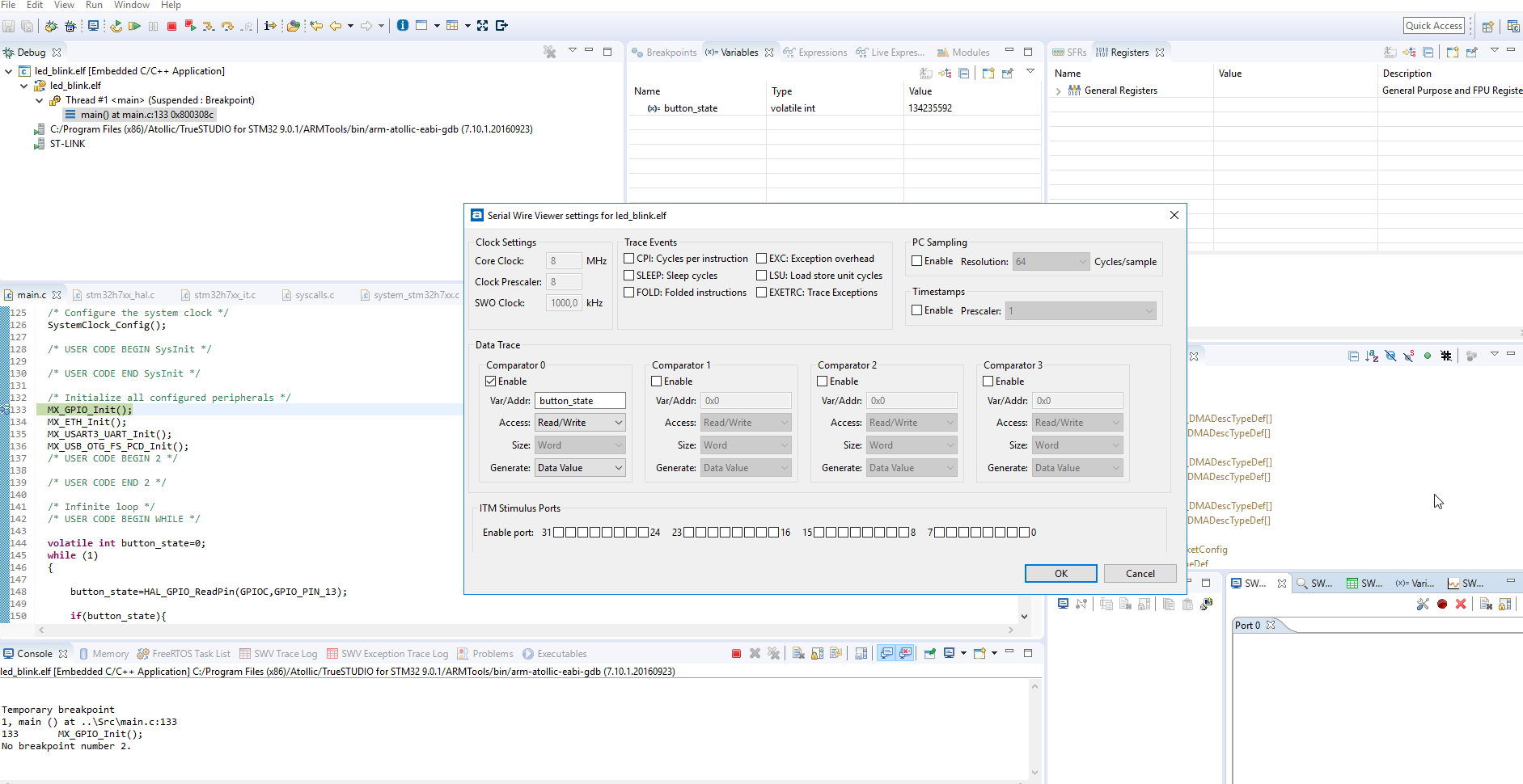

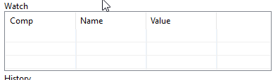

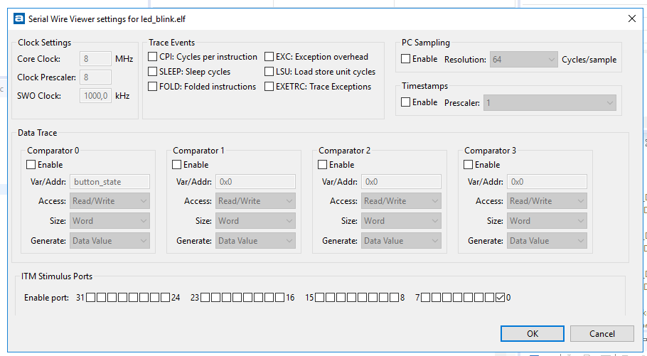

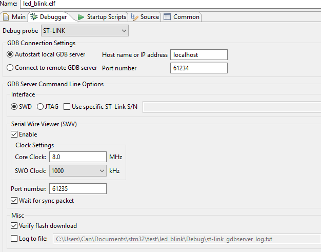

Hallo und schönen Sonntag an die Gemeinde, ich steige gerade auf STM32 um und versuche seit gestern verzweifelt eine Data tracing hinzubekommen, woran ich bisher komplett scheitere. Hoffentlich könnt ihr mir weiterhelfen: Ich habe ein Nucleo STM32H743ZI Board mit integriertem STLINK v2.1. Debugger. Als IDE benutze ich Atollic True Studio. Ich habe ein einfaches LED Blink Programm geschrieben, wo ich den Tastendruckstatus (0 oder 1) über SWD echtzeit verfolgen will. Weder Hardware Tracing über SWV noch Software tracing über printf funktioniert. Dieses offizielle Videotutorial dazu habe ich auch erfolglos durchgemacht. https://www.youtube.com/watch?v=XhBiDykSS4I Die Jumper am Bord sind im Werkzustand. Die Testvariable "button_state" muss irgendwie übertragen werden, weil die Variable im Variablenfenster nach dem Debugging, je nach letztem Stand, 0 oder 1 zeigt. Komisch ist auch, dass die Variable, die ich in Tracing Einstellungen einstelle, nicht im Data tracing Fenster auftaucht, siehe Bild #6. Anbei Screenshots von meinen Einstellungen: Bin echt dankbar für jeden Tipp.. Viele Grüße

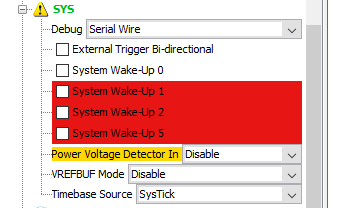

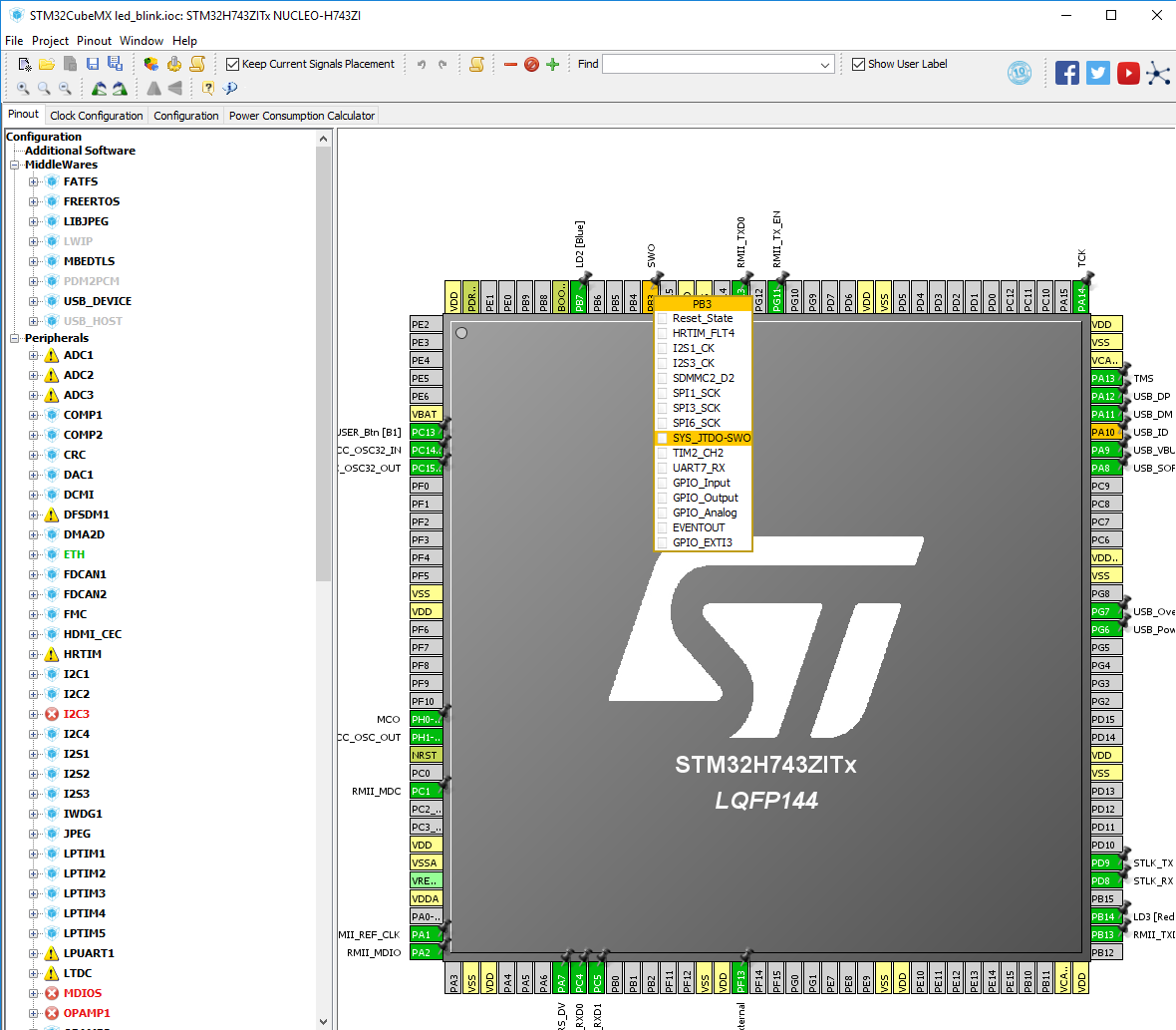

Hast du in CubeMX auch das richtige SWD ausgewählt?

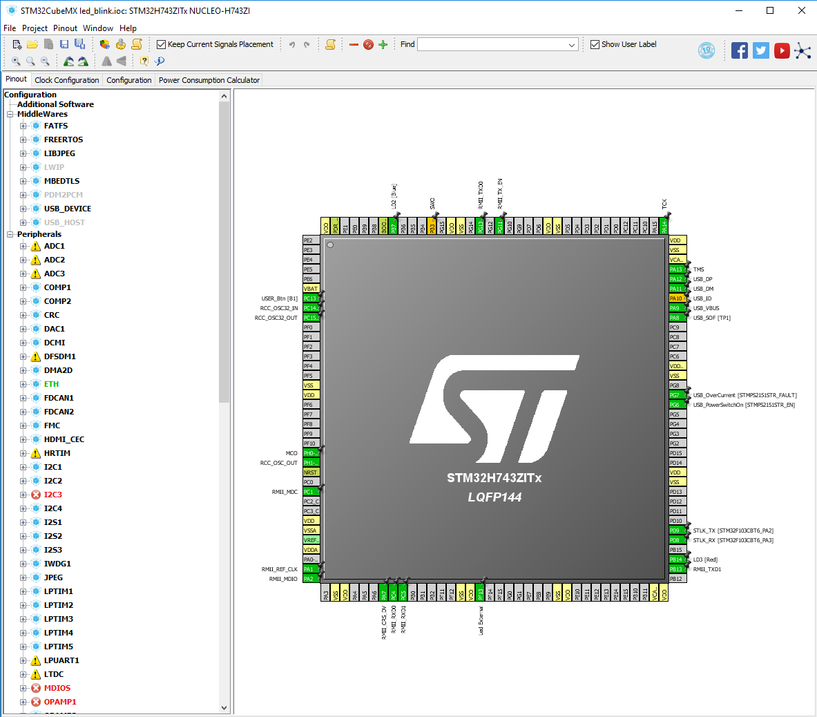

Wie tue ich das? Meine CubeMX Einstellungen sehen folgendermaßen aus:

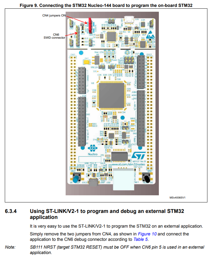

Um ein Missverständnis zu beseitigen: Ein SWD Echtzeit Data tracing mit dem Onboard STLINK überhaupt möglich oder? Auf den Datenblättern wird der Anschluss eines externen SWD beschrieben, sonst nichts.

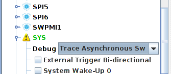

So müsste etwas raus kommen.
Vielen Dank. Bei mir ist "Serial wire" gewählt. Muss es denn "Trace Asynchronous SW" sein?
#5495678
Dann ändert sich die Belegung vom SWO Pin. Die anderen SWD Versionen kenne ich leider nicht. SWO ist an PA10 vom ST-Link, könnte also unterstützt werden.
Hallo, die Pin-Belegung ändert sich nicht, nur, die Pinfarbe wird grün. ..und leider funktioniert es immer noch nicht...
#5495692
Grün ist die neue Belegung. Hast du auch das Projekt aktualisiert?

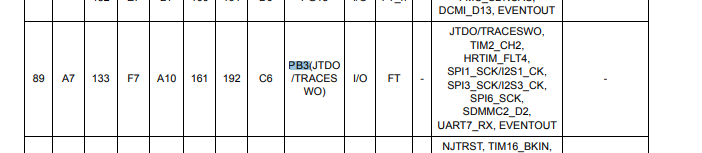

Ja, habe ich aktualisiert. Daran lag's leider nicht. Bei mir ist der richtige Pin (nach Datenblatt) definitiv PB3. Da hatte CubeMX kein Fehler.

Ich habe gerade weitergemessen. Ich korrigiere mich. Es liegt Signal an. Irgendwie sind's an PB3 nicht messbar aber an den Jumpern, die direkt an PB3 angeschlossen sind, liegt Signal - und zwar synchron zu den Status LEDs am STLINK Bord.

Was mir auch noch auffällt, sind die unterschiedlichen SWx Clock Einstellungen. Dazu kann ich aber nichts weiter sagen, habe kein TrueStudio. Viel Erfolg noch.
