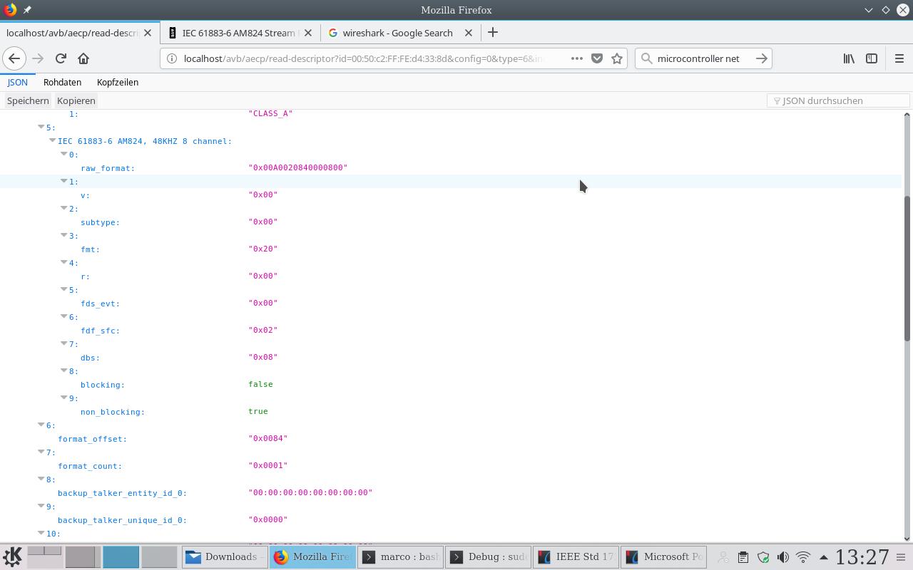

IEC 61883-6 AM824 Stream Format Bit fragen
OP #5496109
Kann mir jemand einen Tip geben ... im vierten octet gibt es einen
unterschied den ich mir nicht erklären kann ? Die Formate müssen sich ja
in irrend etwas unterscheiden ? Den Rest habe ich heraus bekommen nur
eben die 0x40 -> 0x50 ?
Bin ich Opfer eines falschen Papers oder macht hier Apple was falsch ?
Denn das Bit wäre im reserved Bereich.
Siehe Anhang....
OP #5496704
Ja sicher ;).. Die Audio Daten beim AVB können in ein IEC 61883-6 Frame
verpackt werden. Das unterstützte Format wird hier in einer 64bit
breiten Variable kenntlich gemacht.
Apple liefert je nach Konfiguration 6 Formate zurück. Bis auf die
Sampling Rate konnte ich keinen Unterschied ausmachen, nur das ein Bit
im Reserved Bereich kippt. Wo nun der Unterschied sei, war meine Frage.
Ich werde mal das Format wechseln und mit Wireshark schauen ob man im
Frame Header was erkennt.
Die Antwort werde ich auch nicht in der  300€ teuren IEC 61883-6 finden.
Ich habe das in mein Json mal besser aufgelöst... Ist kein Apple mehr,
das Gerät kann nur ein Format...

OP #5499038
so gelöst...
die Formate unter scheiden sich im async und synchron Mode.
Synchron heißt das alle 125µs ein Frame mit 6 Samples 48KHZ oder 12
Samples 96KHZ versendet werden.
Asynchron das gelegentlich weniger oder mehr Samples gesendet werden.
Das hängt damit zusammen ob der Teil der die Pakete packt synchron oder
asynchron mit der Sample Frequenz läuft.
Hat ein Sender mehrere Taktquellen bleibt ja nur der asynchron Mode
übrig.
Ich werde das mit Wireshark noch mal prüfen....
